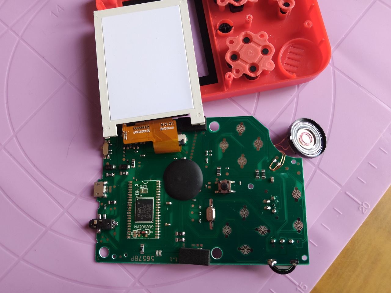

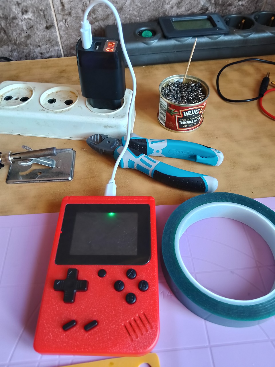

Аккумулятор пришел заряженным где то до 3,7 в. Некоторое время спустя поставил устройство на зарядку. И через некоторое время увидел на аккуме 4,45 вольта. Фигасе!!!
Господин Лисин ошибся на счет "Умного контроллера зарядки?
Вскрытие показало, что у меня немного другой вариант платы. И на нем именно "Широко известный в узких кругах контроллер заряда на резисторе и диоде" (цитата господина Лисина).
Решил переделать для пробы самым простым из доступных мне вариантов. Добавив контроллер от капсюля электронной сигареты. Двух зайцев тасазать...
Выпаял диод, который через резистор шел напрямую на аккумулятор и на его площадки запаял плату капсюля. Синий провод на плюс разъема Микро-УСБ, красный - на проводник к плюсу аккумулятора, ну и черный на землю платы.
Залепил его с двух сторон каптоновым скотчем, что бы ничего никуда не замкнуло.
С индикатором зарядки получилось достаточно удачно.
Теперь на клеммах к аккумулятору при подключенном зарядном 4,20 вольта.

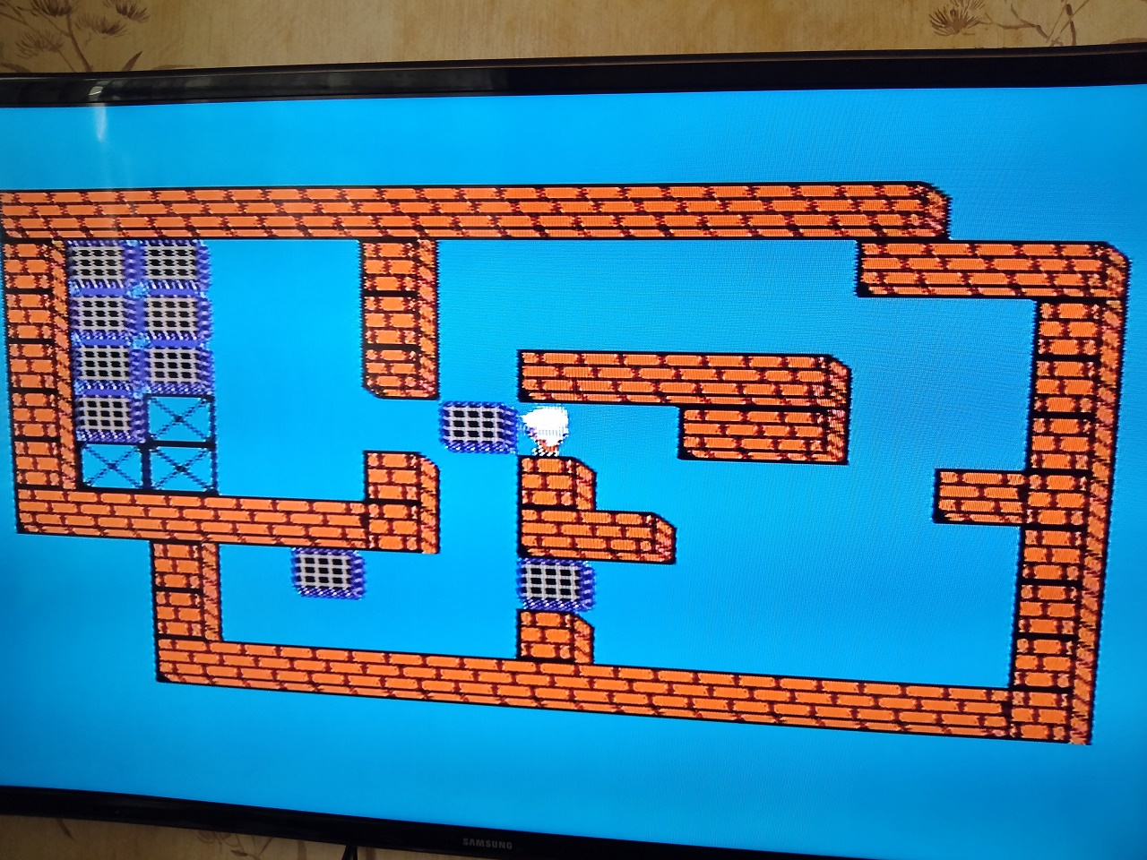

На пробу запускал игр 50-60 (из 400), не заработала только одна пока.

Провод для подключения к ТВ достаточно короткий. Если телек как у Лисина - норм. К моему 40 дюймовому, для пробы только. А так придется удлиннять.
