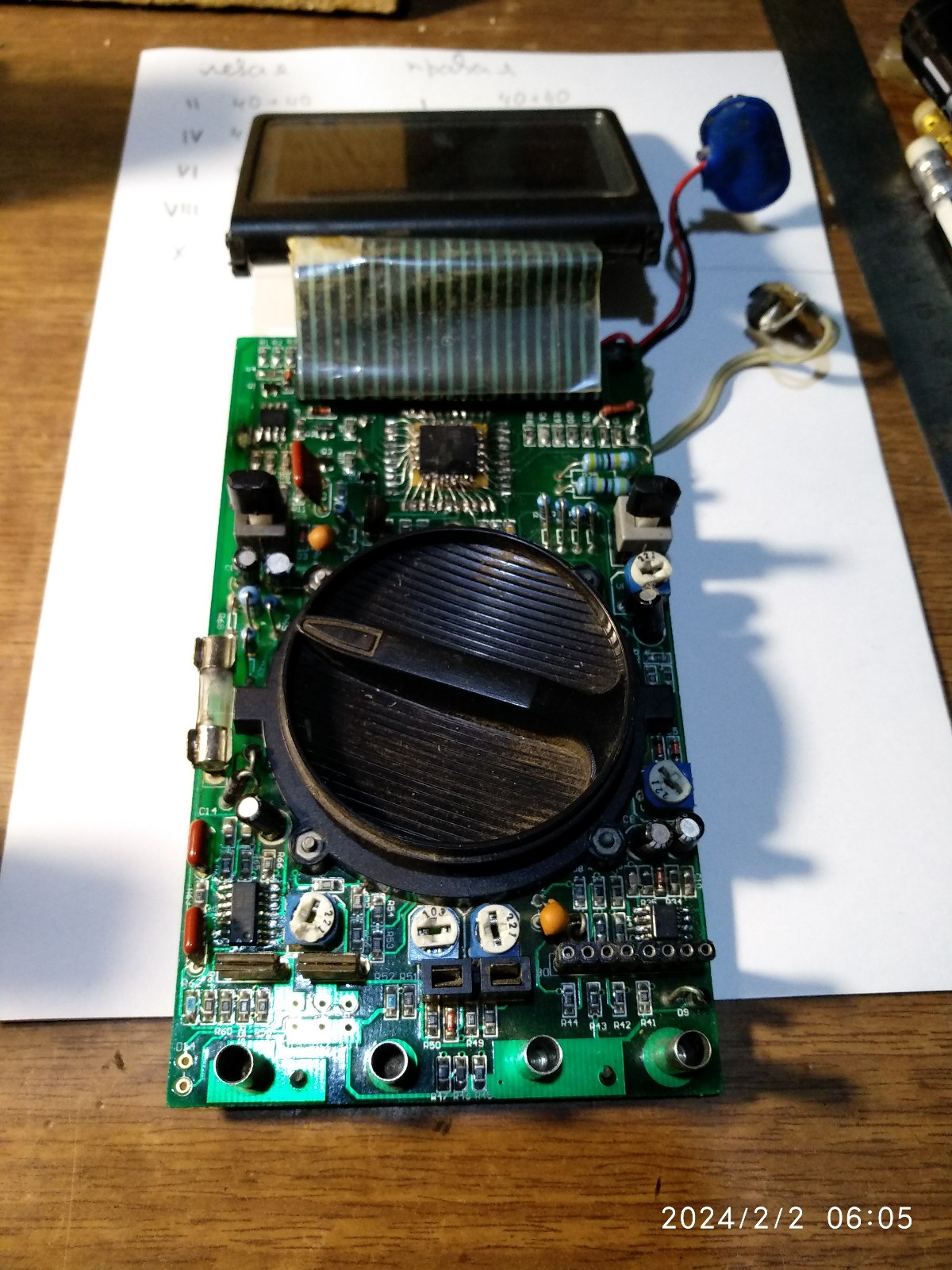

Мультиметр ДТ9207А
Заменил каплю на квадратик ICL7601. 44вывода.Кое как разобрался,где пропустить,какую куда припоять ножку.
Что имею на данный момент.
Измерения можно проводить на пределах постоянного напряжения ,все положения работают и правильно паказывают,температуру показывает но не точно,если настроить на 30° то + - 2°,а на 50° уже врёт,98° показывает как70°
Все остальные измерения не осуществляет.
Просьба подпихнуть ,дать направление,с чего начинать ,и где искать,и как искать.Может кто сталкивался с таким случаем.
Транзисторы все проверены,три микросхемы заменены,плату просмотрел увеличителем +10 и смартфоном.Горелых или подозрительных элементов и дорожек не обнаружено.Может в переходе с одной стороны платы на другую,не знаю.
Вышел из строя(если не изменяет память )измерял напряжение на положении переключателя измерение сопротивления.
Жду совета.Если он измеряет постоянное напряжение на всех пределах-может барахлить микросхема ICL7601
