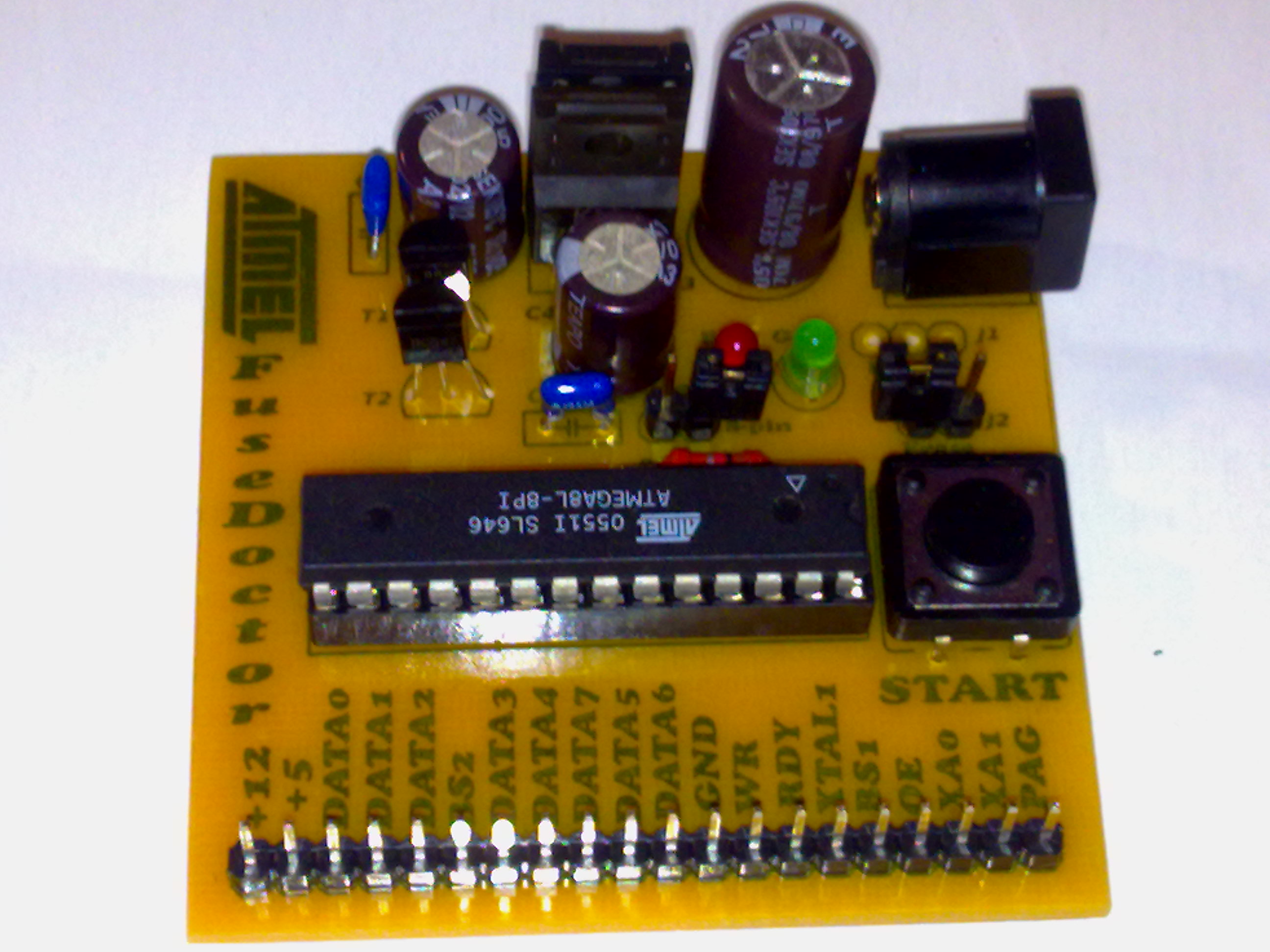

Для лечения нужно доктора собирать.
.pdf   atmega_fusebit_doctor_V2h_schematic.pdf (Размер: 37.24 KB / Загрузок: 184)
(20-02-2024, 17:30)Sam : Для лечения нужно доктора собирать.
Есть такая штука. нет адаптера под TQFP32
(20-02-2024, 19:31)Shafman : нет адаптера под TQFP32
Ну, это сам, ручками. Хотя и есть готовое в сети...

(20-02-2024, 19:33)Sam : Ну, это сам, ручками.
Сделал адаптер - помогло спасибо.
