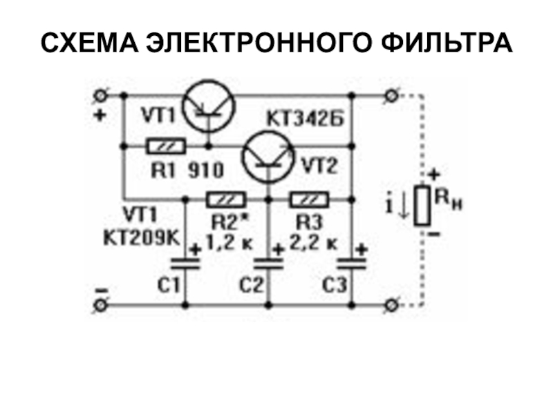

Пожалуйста, помогите скрестить вот эту часть схемы ![[Изображение: file.php?id=404212]](https://radiokot.ru/forum/download/file.php?id=404212)
Вот с таким управлением:
![[Изображение: file.php?id=404213]](https://radiokot.ru/forum/download/file.php?id=404213)
Планирую делать импульсную часть на 2-3V выше выхода линейного блока. Как подружить эти две схемы так, что бы линейная часть корректно работала и при 3V и при 36 на входе? Ток выхода 4,5 - 5А.

Насколько я понимаю, выход будет не таким гладким, как в классическом линейном стабилизаторе, моя цель не столько идеал напряжение, сколько убрать выходную емкость и немного сгладить пульсации.
Опорное итак общее, моя главная проблема в том, что я не достаточно компетентен, что бы организовать аналоговую часть схемы.

Мне кажется тут есть логическая ошибка, не знаю как у автора работало но так обратная связь работать нормально не будет. Импульсник ничего не будет знать о просадке напряжения под нагрузкой, так как линейник будет её компенсировать, и соответственно при токе нагрузки будет просаживаться напряжение, линейник будет пытаться его держать до последнего, и только когда линейник сдастся импулсник подымет напряжение но совсем немного, и это всё будет плясать на грани работоспособности.
По мне так должна быть какая-то постоянная минимальная разность напряжений для линейника, например всегда на 1 вольт больше порога падения напряжения. И тут только полное управление контроллером, отдельно для линейного и импульсного, что-бы импульсный всегда выдавал напряжение на один вольт больше чем необходимо для нормальной стабилизации линейного.

Посмотрел внимательнее, там суммируется ОС от выхода ИБП и ЛБП, тогда да) работать будет, но вот мне проще было-бы реализовать это на контроллере и двух ЦАП типа MCP4725. ИБП следит за своим напряжением установленным контроллером, а ЛБП компенсирует свою просадку, ЦАПы управляют опорным напряжением БП.

Я по сути так и делаю. У меня два ЦАП на сдвиговых регистрах(просто было интересно попробовать, да и сдвиговых в свое время купил 100шт).
Другой вопрос - как линейная часть будет работать при низких входных напряжениях. По моим представлениям, данная схема скажем при 4V на входе не сможет даже 1А развить.
