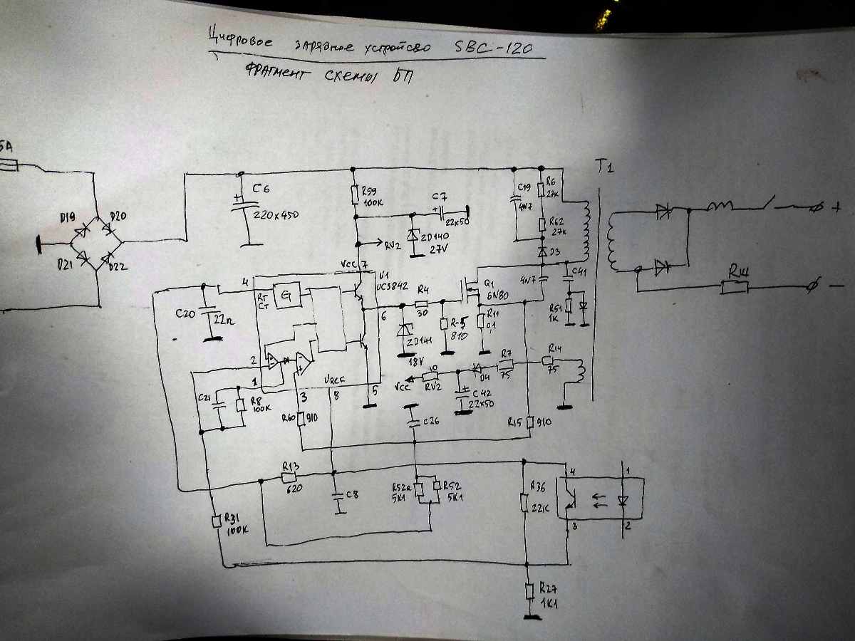

заменил ёмкость С6 450v 220mf заменил диоды поставил FR307 заменил варистор 10К 471 заменил ёмкость квадратный 275V/AC40/100/21 заменил шим контроллер UC3842BN поставил UC3842B ёмкость С7 50v22mf в рубаю в сеть опять вышибает предохранитель . в чем причина а Т1 случайно не в коротком?

В такой схеме это может быть что угодно, даже резистор который вдруг поменял (потерял, подгорел или изменил) свое сопротивление, стабилитрон, "текущий" диод или конденсатор, оптрон. Опять все вылетает, и нужно менять все по-новому. А проблема остается, и пока ее не отыщешь (в буквальном смысле нужно проверять каждую деталь), не отремонтируешь.
Что касается трансформатора, может быть... но чаще всего это может быть банальный непропай одного из выводов (холодная пайка, или просто результат падения).
Другой вопрос - а надо ли убивать на него свое время? По сути дела, это обычный дешевый (причем примитивный) импульсный блок питания, а не зарядное устройство (по маркировке звучит как 120вт, но по схемотехнике такую мощность врядли он вытянет).

Искать проблемные детали нужно вначале в цепях питания микросхемы - конденсаторы, стабилитроны. Даже резисторы могут "поменять" свой номинал. Часто питание микросхемы "взлетает" при включении выше допустимого, микросхема вылетает, и "все идет в разнос", предохранитель, как обычно, сгорает последним из деталей. Как вариант поиска проблемы, можно запитать микросхему отдельно от "низкого" напряжения от лабораторника (не включая блок в сеть 220в). Бес осциллографа никак... Это еще тот гемор, т.к. много обратных связей в этом блоке. В любом случае, придется проверять чуть ли не каждую деталь.
