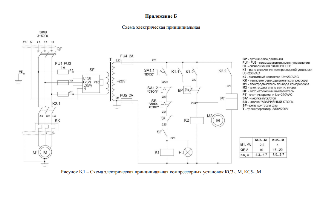

Помогите Работа Электрической принципиальной схемы
Фото схемы https://vk.com/doc303591613_659435782?ha...I7ev1Wrng0
40 [size=1]37     [/size]
Опишите пожалуйста как работает эта схема. Нужно последовательно расписать по примеру нажал на кнопку SA1.1 и дальше
Sa1.1 подает напругу на реле К1 и загорается лампочка HL1(индикатор). Реле К1 втягивает(зажимае) контакты к1.1 к1.2
К1.1-после ПУСКА остаются зажаты и руку с кнопки можно убрать.
К1.2 запускает реле К2 и двигатель охлождения и через к2.2 запускает счетчик времени.
И реле К2 через контакты к2.1 запускает уже 3-фазный двигатель.
BP датчик давления, который который отключает 3-х фазный движок , давление спадает он его опять запускает.
КК типа теплореле, двигатель перегрелся и он разрывает цепь.
Как то так. А где не запускается что то?

Кнопки SA1.2 и кнопка SB
должны быть как бы включены(замкнуты), при нажатии они работают на разрыв.

А как работает SF? при каких условиях он замыкает и размыкает контакт?
Возможно модуль SF отвечает, что все три фазы приходят на трансформатор и только тогда замыкает контакты SF.

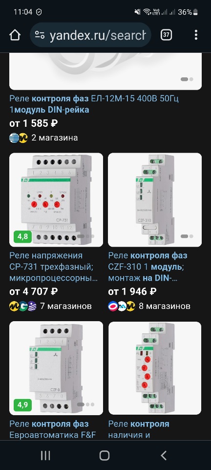

А как он выглядит?
Модуль на дин-рейку?
Такое что то стоит?

Проверить до вводного QF автомата и после индикаторной отверткой приходят ли фазы и уходят.
Что с предохранителями до транса и после? 5 штук их?
(12-03-2024, 11:08)Никита1 : да
Найдите в инете его и скрин сделайте.

Кстати приблуда контроля фаз - SF, бывает приходит в негодность, сам менял дважды на компрессорах "кайзер". Работает SF просто - есть на входе все фазы - есть и на выходе и помоему светодиод на корпусе горит зелёный, а вот если какой то нет фазы, то и на выходе не будет ни одной.
