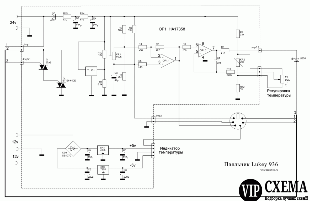

Братцы, помогите разобраться. Схема управления по идее работает при включенном паяльнике. Горит светодиод, идёт нагрев. При отключенном ничего не происходит. В разъёме подключения три пары: накал, термопара и обратная связь (управление), вроде так. Проблема. Светодиод не горит, нагрева нет. Сама схема похоже живая. На паяльнике звонится накал и термопара, а на самом разъёме только накал. Разъём? Контакт? Похоже на обрыв в разъёме. Его не разобрать, только разрезать.

Всем спасибо за участие. Нашёл, исправил. Действительно, кто бы подумал, один проводок был в обрыве. Разъём оказался годным, провод в ручке паяльника. Просто обрезал ,перепаял, всё работает.
