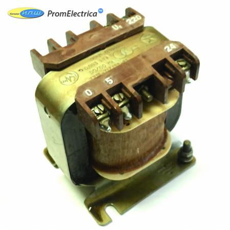

Трансформатор это хорошо, но вопрос, каким проводом у него намотана первичка и вторичка, вытянет ли он эти 10 Ампер?

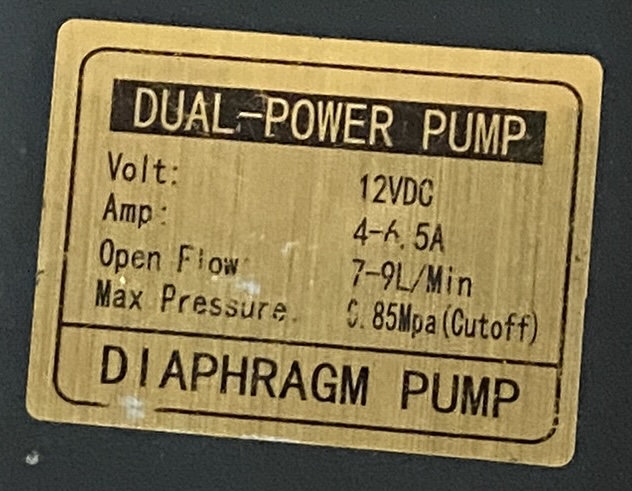

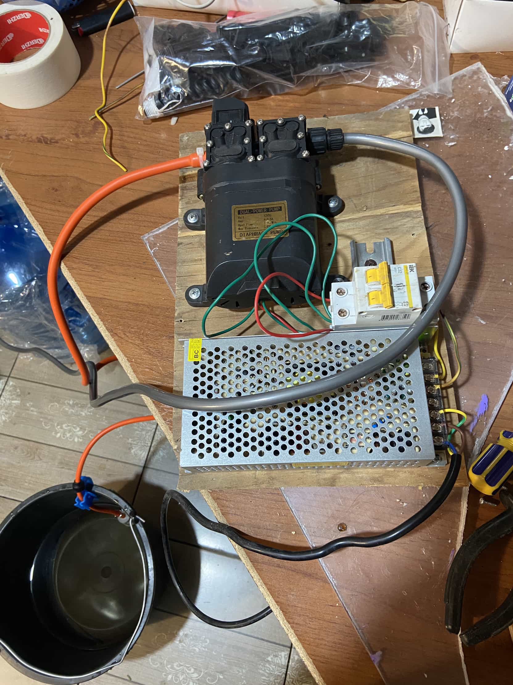

Вот фото..трансформатора и для этого  насоса .. можно и 6,5 Ампер
Насос 12 Вольт 6,5 Ампер

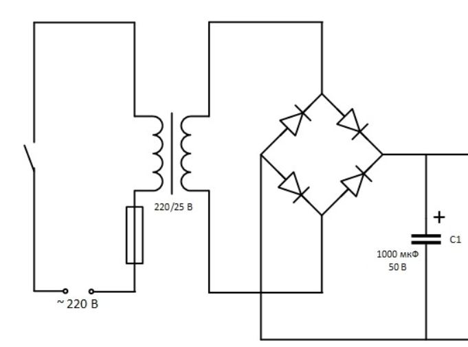

Ну, если уж совсем без затрат, то берешь 8 шт. этих диодов, соединяешь их по парно, получаешь  мостовую 10А схему, на выходе ставишь емкость и радуешься счастьем. В качестве радиаторов на диоды, можно использовать аллюминиевый уголок. Какой диаметр провода на вторичке и сколько вольт на выходе трансформатора? 1
На трансформаторе есть выход 12 вольт переменного напряжения..только вот этих кд202 у меня только 4 шт.. докупать не хочу .. посоветуйте какие диоды на 10 ампер купить . Чтобы было 4 шт ..в схеме..))

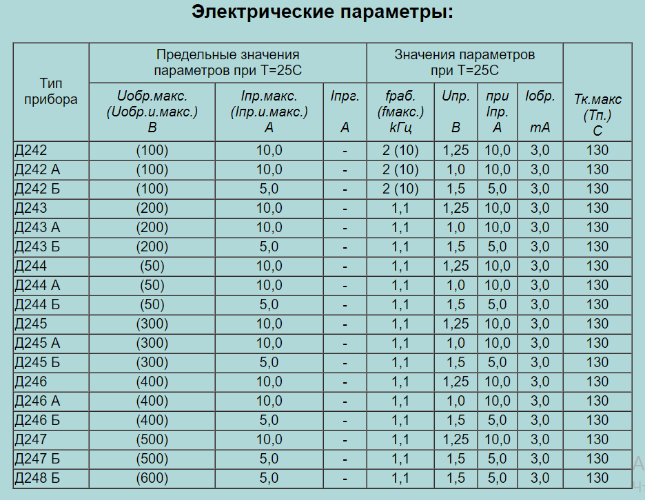

(19-03-2024, 23:54)Valdim111976 : как е диоды на 10 ампер купить
Вот список отечественных 5-10 амперных выпрямительных диодов.
