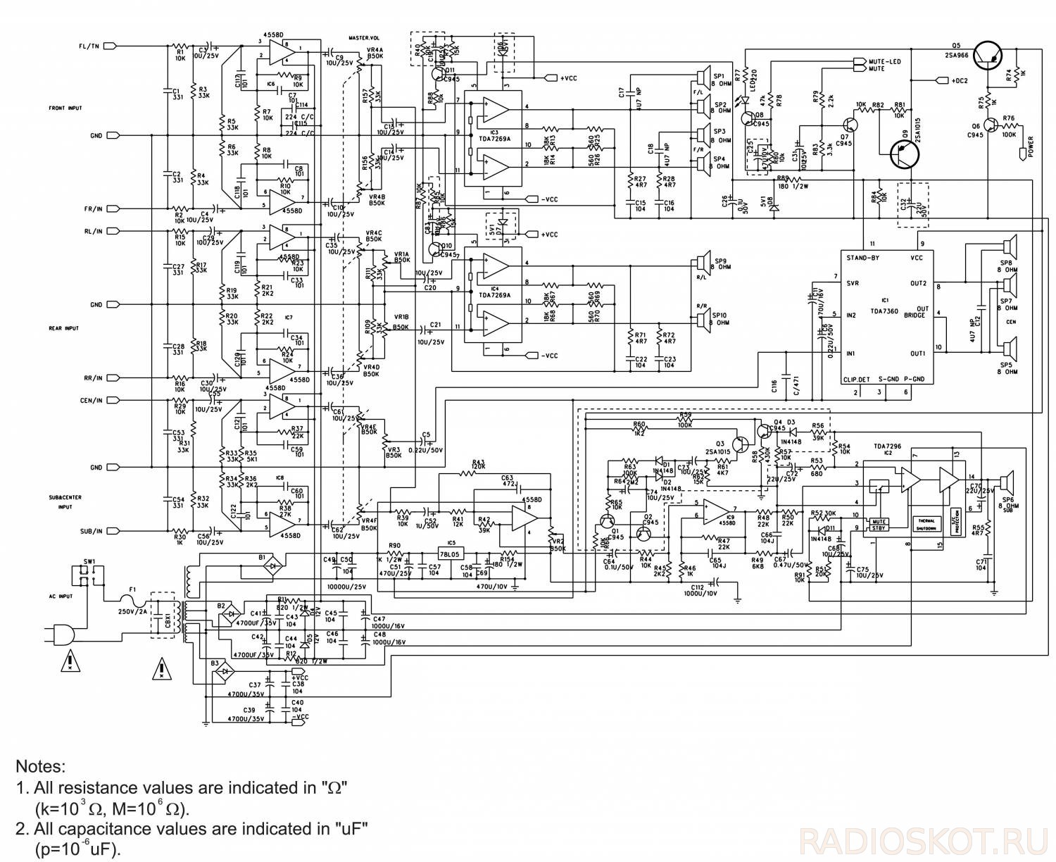

Здравствуйте. Проблема с домашним кинотеатром, перестал работать сабик, встроенный 8 ОМ 100 Вт динамик. Все остальное норм. В чем может быть причина?

Из опыта ремонта аналогичных девайсов - иногда просто вылетает сам динамик, просто его обмотка идет в обрыв или сопротивление меняется (это легко можно проверить омметром). Могла и микросхема TDA7296 накрыться тоже. Все зависит от того как его (усилок) "использовал" хозяин.

Здравствуйте. Я проверил 7.3 Ом

Вы напряжение питания проверяли?
Сначала смотреть приходит ли 220 v на трансформатор, потом выход с него же,точнее все выходы, так как обмоток несколько, пройтись по схеме - убедиться что все напряжения есть на микрах, ещё стоит плату внимательно рассмотреть, мож где горело что-то? В последнее время, да и раньше заметил часто вылетают трансформаторы сетевые, тупо горит первичка.

(20-03-2024, 18:24)gokhand : В чем может быть причина?Коль возник вопрос, значит ни генератора ни осциллографа нет. Сначала определяем поврежденный узел условно разбив на уровне потенциометров схему на 3 части. Динамик уже проверили - хорош. Выкручиваем объединенный рег. громкости почти на минимум и касаемся кончиком шнура тестера, ничего не закорачивая, средней ноги реза VR4E. немного, не злоупотребляя, подкручиваем до среднего уровня громкости уровень наводимого нами фона и после этого тем же кончиком, касаемся средней ноги VR4F. 1. В сабике звука - фона/пощелкивания нет (более вероятно) - виновата правая часть от реза. 2. Звук есть - виновата левая часть схемы. Делим правую часть пополам. Через конденсатор в 1...10мкф касаемся средней ноги выкрученного в (0) VR2, или какой он там, не определенно разборчив. Плавно увеличиваем громкость и если до предела ни фона ни пощелкиваний нет - опять же виновата правая сторона схемы. Фон прослушивается - ПВ на участке между потенциометрами. Пока остановимся на этом. |
