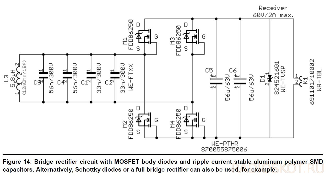

Всем добрый день. Прошу помощи у понимающих.
Пытаюсь найти способ беспроводного питания светодиодного светильника 48v мощностью 10-15w от подающего напряжения 48v. Думаю расстояние между передатчиком и приемником желательно 10мм. Думаю можно по принципу как работают беспроводные зарядки. Наткнулся вот на такую статью :
https://radioskot.ru/publ/bp/besprovodno...7-1-0-1694
Но там маленький вольтаж. Может кто подсказать схему или если знаете готовое решение?
