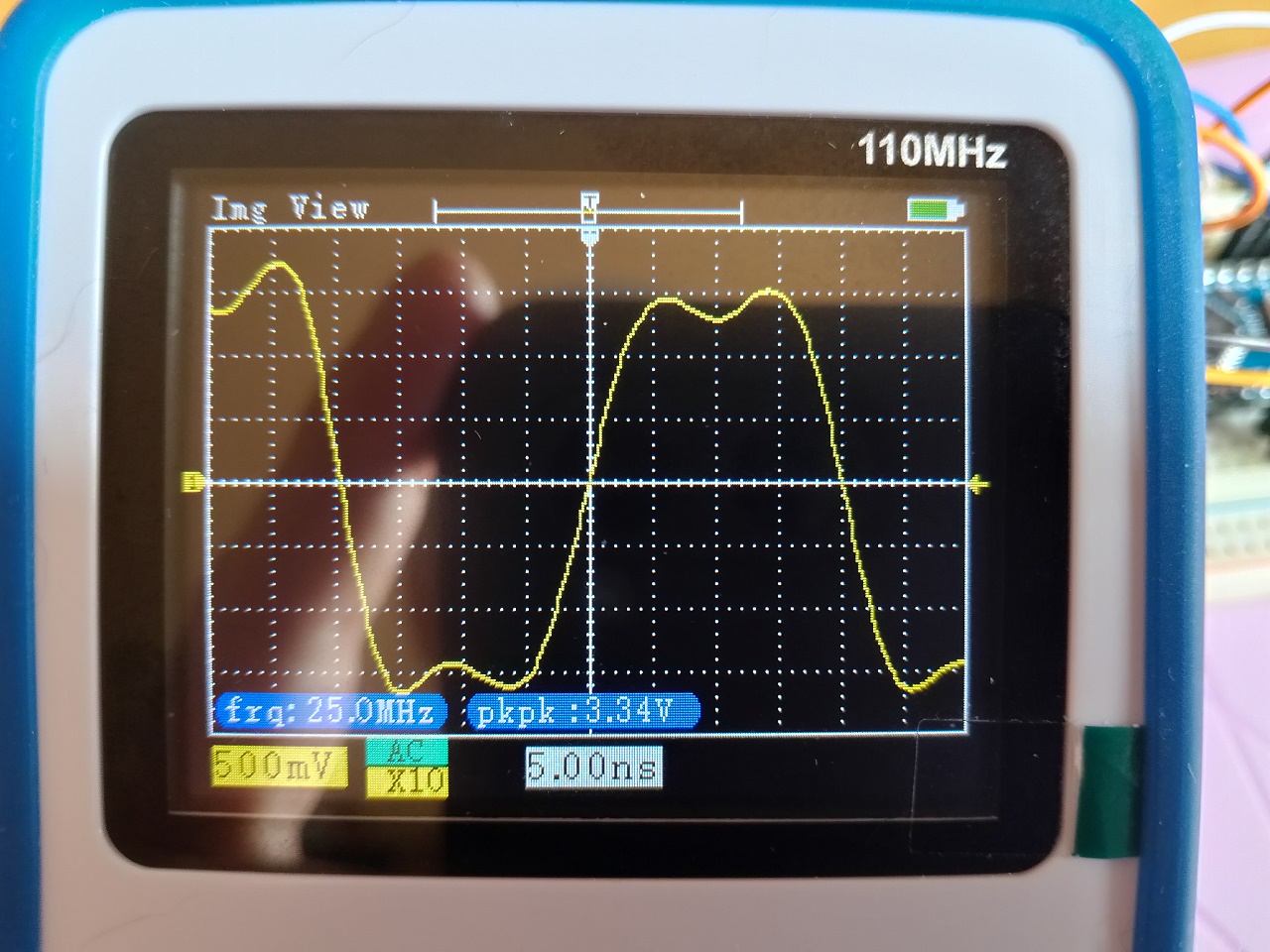

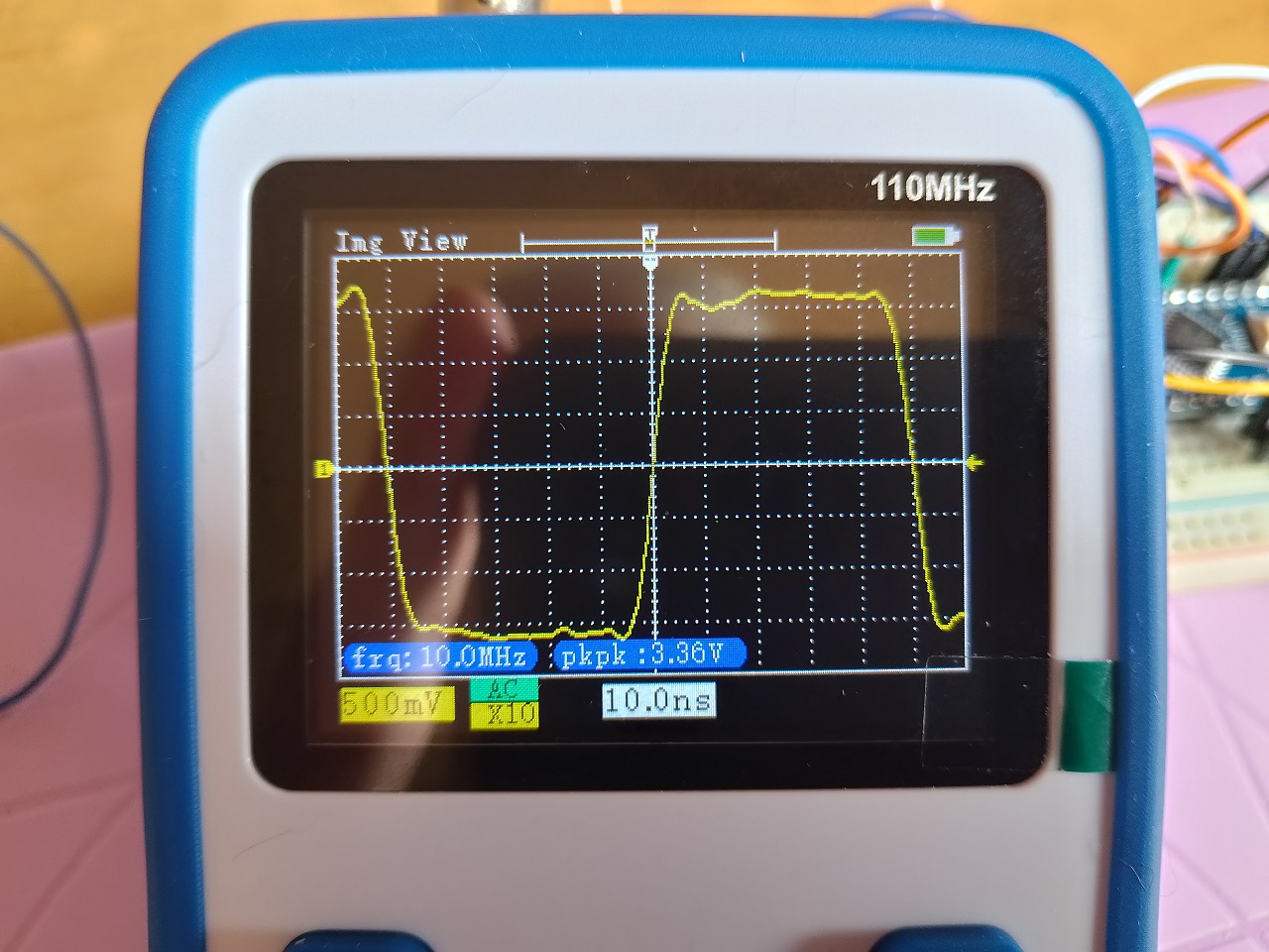

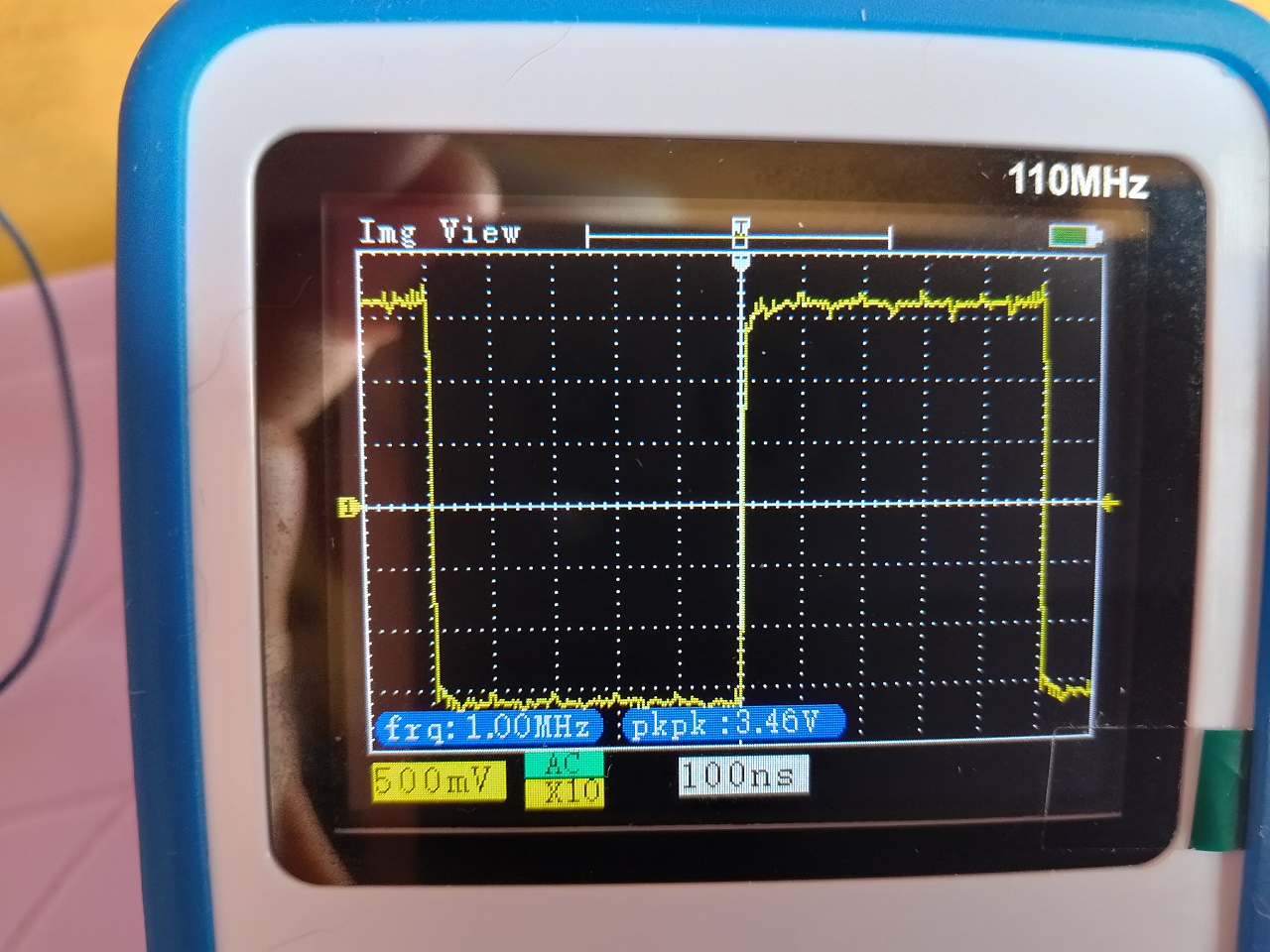

С щупом в положении 1к10 картинки такие. Частоты там написаны. 1,10, 25 МГц.
Т.е. даже на 25 еще можно догадаться, что это меандр. Неплохо, я считаю.

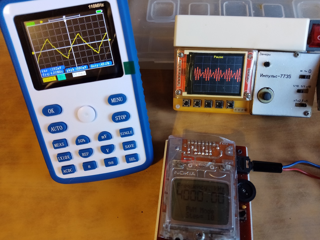

А это сравнение с Импульсом-7735 при 4 МГц.
Импульс, разумеется уже не способен вытянуть такое, но еще можно обнаружить, что сигнал там есть. Так, что неплохо мы над ним потрудились. И это при довольно плохом источнике, что можно видеть по Фнирси. Да и щуп с делителем я задарил вместе с Импульсом-5110, так что картинка конечно испорчена еще и щупом.
