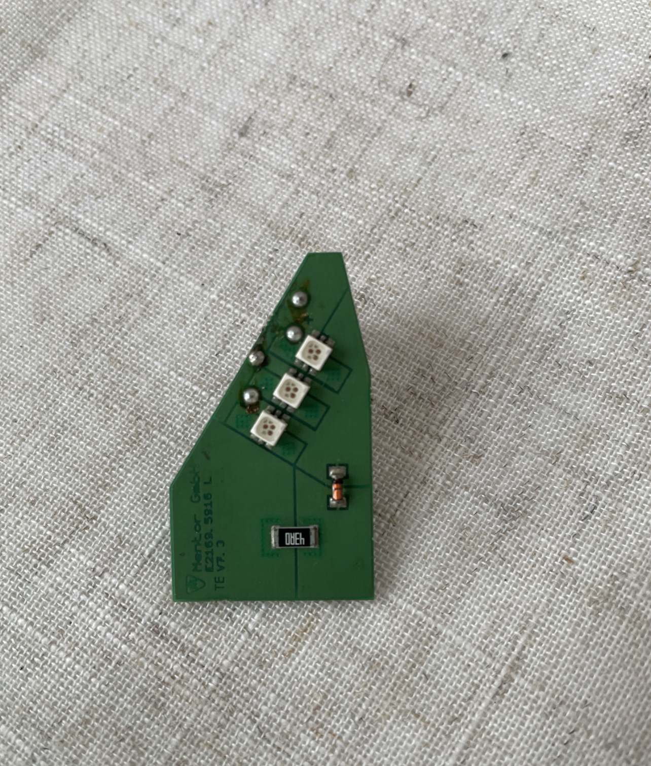

Помогите подобрать диоды

Светят оранжевым , 6PIN ножек , возможно RGB .
Подавали 2 кое-как светится в диоде 1 глазик по мере нарастания 3.2v светит ярко весь Да пусть яркие все равно через стекло свет передается

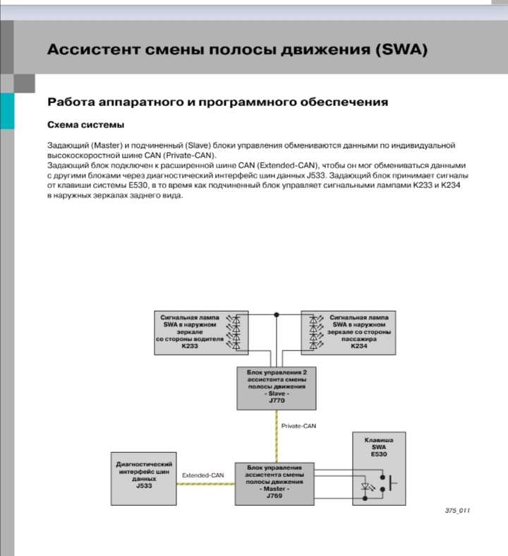

Вот как пример схема такой приблуды для ауди, тут вроде всё понятно, значит и у вас примерно так же - диоды подключены последовотельно, возможно в каждом корпусе их по два

Вариант их ремонта не рассматривался? Каким то острым предметом расковырять место выхода ножек. С применением флюса наложить на них капельки припоя, припаять к ним кусочки проволоки. Затем аккуратно, чтобы проволока от нагрева не отвалилась, припаять этот диод на плату. Мне часто приходилось выходить из подобного положения.
22-04-2024, 22:58
Человек который смотрел сказал без вариантов ремонт (((.Это фото целой платы не моей , моя в плачевном состоянии попадала влага и всякие реагенты с дорог , итог вот описываю . Подскажите магазины по диодам .
