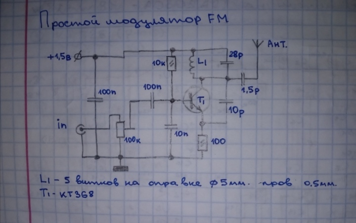

Возникает резонный вопрос - для чего вам модулятор? Мне показалось, что вы с тем понтом тему начали чтобы данный девайс к металлоискателю прикрутить или нет?
Вот кстати приблуда, настройка на частоту FM производится сжатием/растяжением L1

У вас не знаю, но вообще не понятно зачем это делать? Девайс который я собирал работал сам по себе, все FM cтанции были на месте, ведь настройка L1 и нужна чтоб настроиться на свободную частоту. Ну допустим мы присобачили такой девайс к мд, а на что будем сигнал принимать? Придётся таскать приёмник FM, может проще наушники и не заморачиватся?

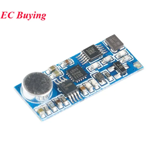

Я пользуюсь таким.
Можно без контроллера по UART через терминал установить нужную частоту. ![]() До этого пользовался таким Вообще автономный, только аккума хватит максимум на пару часов, поэтому я добавил другой, но можно и пауэрбанк присобачить. ![]() (27-04-2024, 00:29)Alik : может проще наушники и не заморачиватся?Очень неудобно с проводами, надо постоянно снимать наушники когда копаешь, а копать надо часто, если хочешь что-то найти. Там ведь как - копнул и опять надо помахать прибором, потом опять копнул и так несколько раз. Наушники это необходимость, особенно когда ветер(особенно в лесу), или рядом с трассой ходишь, да и не всегда хочется что-бы тебя слышал весь лес, а бывало и ночью по огородам рядом с селом..., там те у кого не отключается подсветка, носок одевают на прибор))) потому как нервные сельчане и пальнуть могут на звук и свет в темноте - есть прецеденты... А ещё в лесу, провод от наушников так и норовит зацепиться за ветки, и сорвать наушники или вырвать штекер - бесит страшно...
