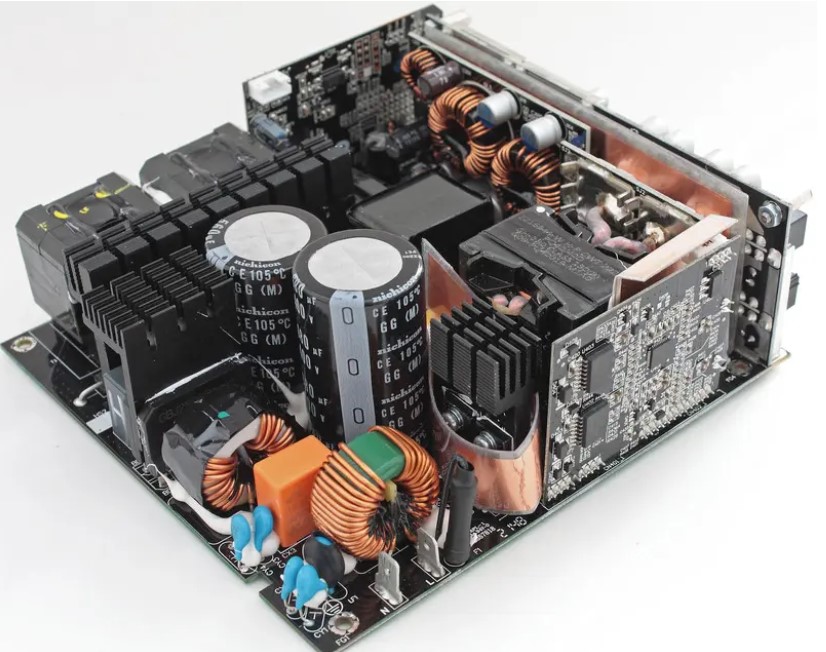

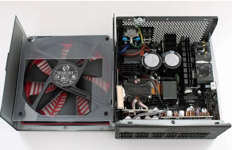

В БП ПК очень горячий дроссель - просто кипит, воняет горелым и чернеет обмотка, даже на холостом ходу (БП не подсоединен). Кондеры вроде холодные. Блок питания Логик Пауер 550W, 3 года. Проблема возникла неделю назад.

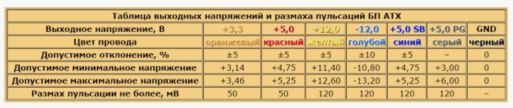

По виду кондеры норм, но надо конечно прогнать ESR-метром. Напряжение 220 норм. Выходные 4,8 В, 2,6 В и 12,6 В.

Спецы говорят, менять дроссель. Дохнет сам феррит от большого тока.
09-05-2024, 13:57
И вот какой момент, недавно разбирал и протирал БП от пыли, может чего наделал - витки коротнул например? В общем займусь вечером кондерами и дросселем...
09-05-2024, 18:40
(09-05-2024, 09:27)Maestro : просто кипит, воняет горелым и чернеет обмотка (09-05-2024, 10:30)Sam : Дохнет сам феррит от большого тока.Я тоже однажды сталкивался с подобным случаем. Умер сам дроссель групповой стабилизации. Сам сердечник. Горячая часть норм. Вторичная поменяли все. Эффекта ноль. Обратились к спецам, они подтвердили предположение. И БП пошел под замену. Хотя за него и боролись. Хороший серверный БП. Сердечник ДГС большой. Да и проводов толстых куча на нем. Как его заменишь?
09-05-2024, 19:00
Было и у меня такое же (вернее, мне отдали БП на запчасти, в котором оказалась такая же проблема). Нужно менять весь дроссель со всеми обмотками, а это гемор еще тот. Успешно поменять можно если только есть точно такой же снятый с такого же блока питания, поскольку его индуктивность и количество витков обмоток должно быть таким же.
10-05-2024, 06:43
Кондеры в норме, дроссель перемотал - БП вообще перестал стартовать))
