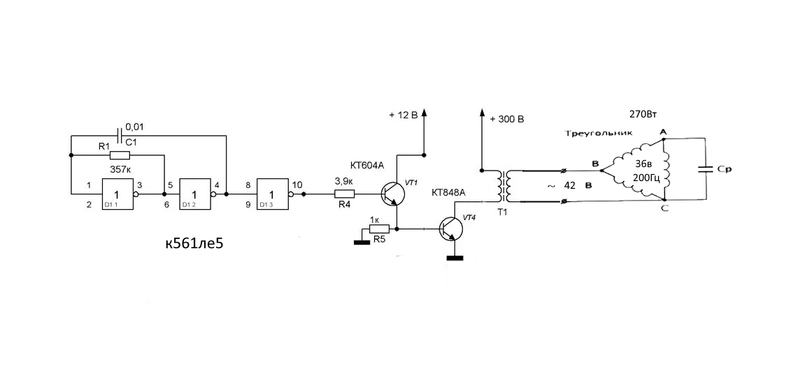

Запитать дрель 270Вт 36в 200Гц
Можно ли обмануть судьбу и проиграв в мощности, запитать 200Гц дрель по такой схеме?
Да я проиграю в мощности, но останется номинальная частота сверления.
(25-08-2024, 22:28)madyar : Можно ли обмануть судьбу и проиграв в мощности, запитать 200Гц дрель по такой схеме?

Советское не всегда лучшее откуда эти иллюзии. Если и дожила до наших времен пара шестеренок это ще не факт что все шестеренки были достойного качества.
А увеличив частоту тока в 4 раза не факт что двигатель сможет прокрутить патрон для конусного сверла не говоря за процесс сверления. Тут и число витков и железо на котором намотаны движки имеют значения.
а ГЛАВНОЕ какова цель переделки шо в итоге хотите получить ?
(26-08-2024, 22:39)iharl : какова цель переделки шо в итоге хотите получить ?
Цель -заставить работать раритет, он новый и требует 36в 200Гц.
У меня работает такое только 650Вт на 36в 50Гц . Я на сверло наварил бур 100мм в диаметре.
Через электролит помогаю, если ему туго, но ямка в метр глубиною -дело минуты.
