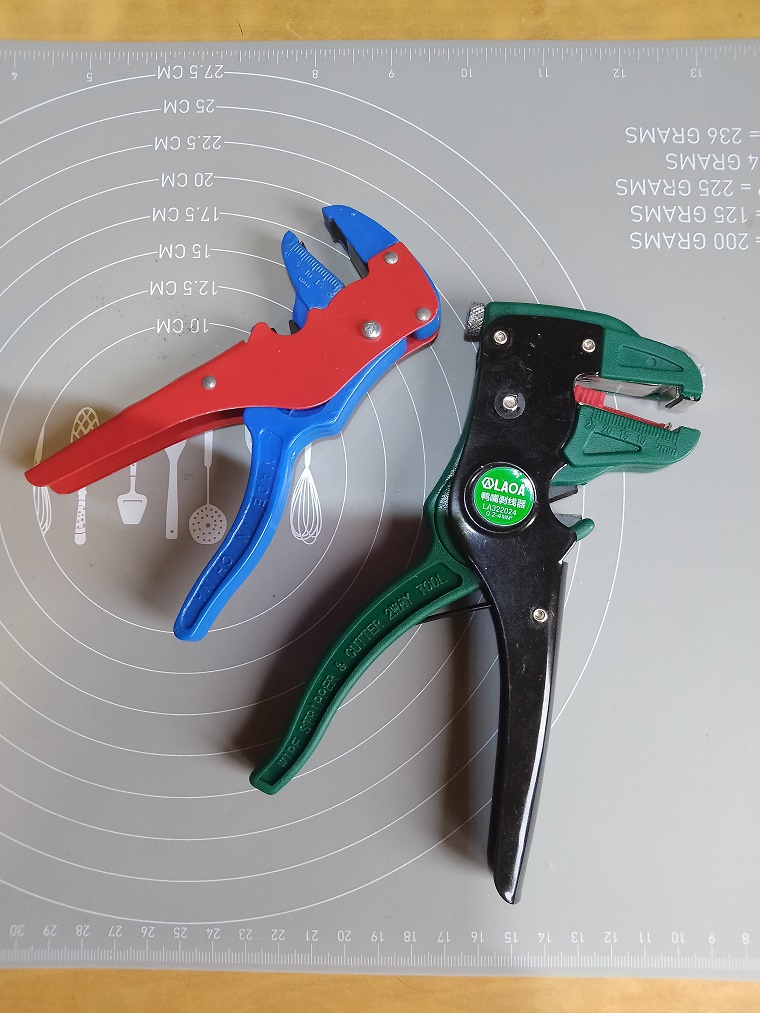

Некоторое время назад я выкладывал ссылку на стриппер с Али. Совсем простенький и недорогой. К моему удивлению он выполнял свою работу вполне прилично, хотя выглядел как игрушка скорее. Но чудес не бывает и через некоторое время (2-3 сотни "кусь" примерно) сначала вылетела заклепка-ось, а за тем он начал переодически чудить. Работал, но уже не столь комфортно.
Я решил выписать новый посерьезнее. Посмотрел обзоры и отзывы и выписал за 700 с чем то по акции.
Кстати нюанс. Пока он ко мне ехал, видел внешне такой же в строительном магазине, но уже за 500 с чем-то.
Возможно разные производители, ХЗ.

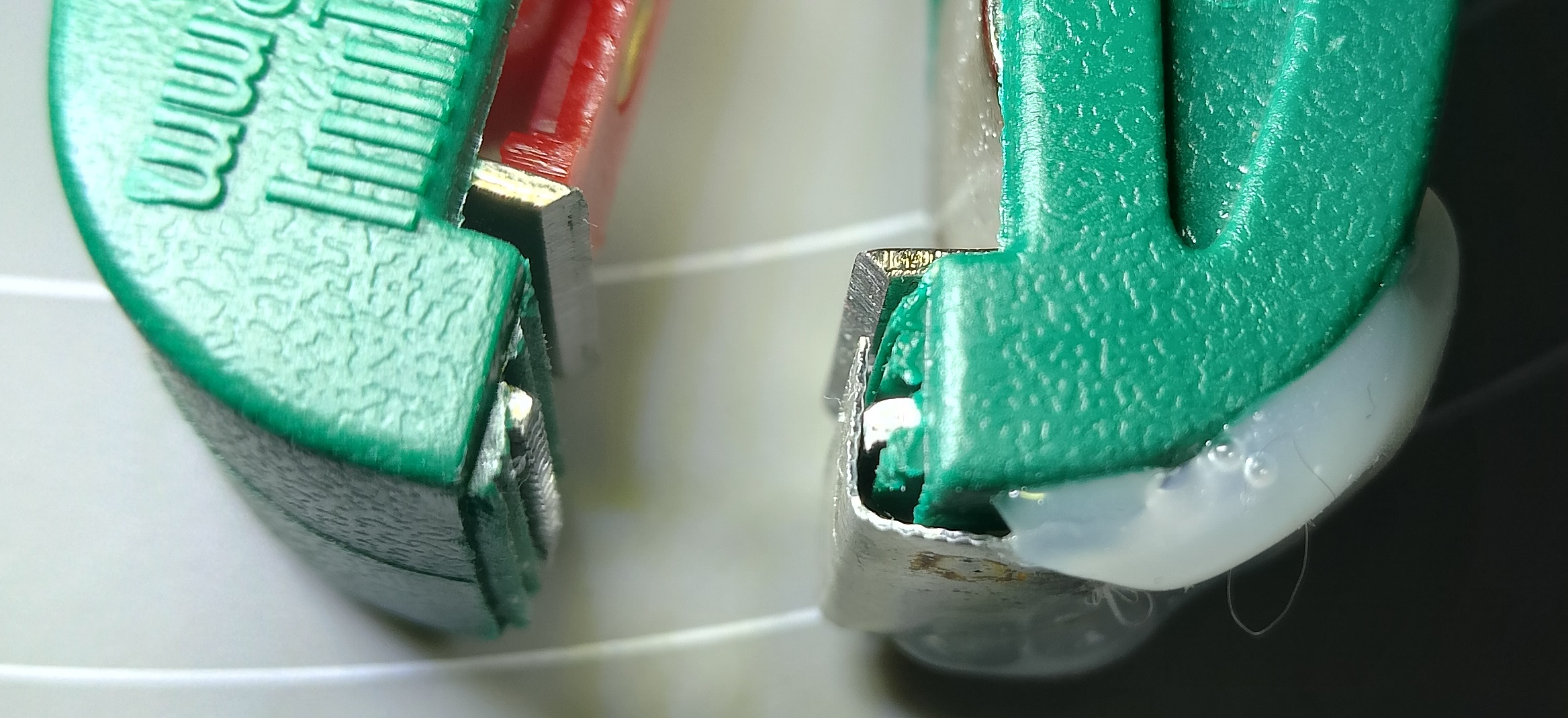

После получения немного обломался. Тонкие многожильные провода от просто перекусывал. Иногда оставлял 1-2-3 жилки, а чаще подчистую резал. Регулировка штатным винтом силы прижима очень мало что меняла.
Почесав репу, сравнив оба экземпляра, попробовал немного развести режущие кромки. Изначально они примерно на 0,5 мм перекрывали друг-друга. Для пробы тупо вставил пластинку согнутую из жести 0,3 мм поверх верхней прижимной зубчатой металлической пластины. Зазор между режущими кромками стал примерно нулевым при смыкании инструмента. На старом он вовсе неровный от маленького перекрытия до примерно 0,4 мм (ножи стоят с некоторым перекосом) и ничего, резало.
[attachment=7652]
Попробовал - работает отлично. Грызет все как надо, не подрезая жилы. От МГТФ до обычного сетевого провода 2,5 мм2. Толще просто не пробовал. Нет его у меня. Работает четко и комфортно.

Как я понимаю, дело в точности выставления режущих кромок. Сильного перекрытия не должно быть. И даже небольшой зазор не столь критичен. И разумнее иметь регулировку положения зубчатых пластин прижима. Но такой узел не может быть совсем уж примитивным и точно скажется на стоимости изделия.
Я пока закрепил жестянку просто на термоклей. Дешево и сердито. Колхоз конечно. Когда и если придумаю узел регулировки, переделаю. Тем более если при длительной эксплуатации, по мере износа и затупления режущих кромок она понадобится. Пока так. Самому такое не очень нравится, но работает и занимает несколько минут.

А после доработки работает инструмент великолепно. Очень легко и просто. Можно запросто снять общую изоляцию с двухжильного сетевого провода, не повредив изоляцию самих проводов, а затем снять изоляцию с каждого отдельно. И тонкие многожильные провода то же все прекрасно.
