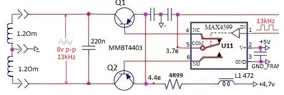

Здравствуйте. Прошу помощи. Прибор Gold Finder GF2, Китай, слабая чуйка и постоянно пиликает. Кто знает, какое напряжение должно быть на концах катушки ТХ? Читал что на Tecnetiks T2 должно быть 16-18 вольт а на GF2 вроде как 7-8 вольт, хотя по схеме все одинаково. Замеры с моего прибора:

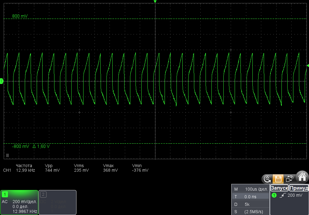

Осциллограмма снята на базах транзисторов, причем отрицательная амплитуда постоянно прыгает от -280 до -380 мв как раз в такт переливам в динамике. Положительная стоит как вкопанная, так ведь не должно быть?
