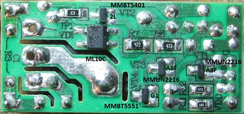

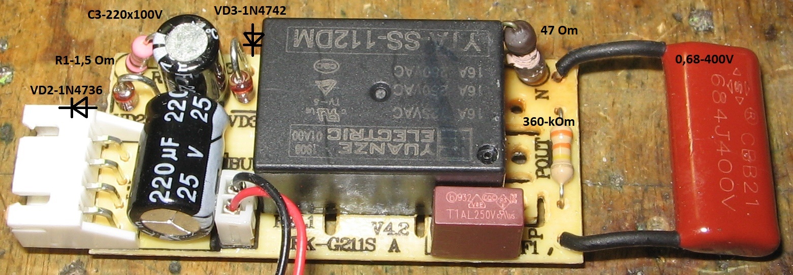

Попал на ремонт чайник REDMOND SkyKettle G211S, не включался. Хозяева сразу же заказали новую на ОЗОНе. Эту платку я всю перепроверил, определил все детальки на будущее на случай ремонта, пригодится.
Причина неисправности, подгорание контактов реле, не было срабатывания.
Был ещё подгоревший резистор N в цепи высоковольтного конденсатора, но сопротивление 47 Ом сохранил.
