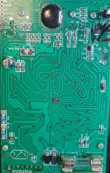

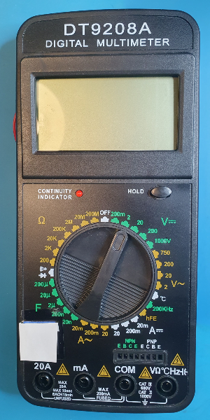

Добрый день! Есть мультиметр DT9208A. Имеет несколько большую погрешность, чем другие, которые применяем в работе. Скачал схему, открыл корпус, а она отличается. Как минимум в ней нет ни одного подстроечника. Из резисторов делителя есть только два  те что высокоомные и с них сразу на микросхему-"каплю". На селекторе диапазоны есть значит  коммутация какая та происходит. Пока по дорожкам не прорисововал схему. Нужна хотя бы приблизительная. Та схема, которая встречается в инете, не совпадает совсем. Даже подключение микросхемы АЦП.
Может кто с таким мультиком сталкивался. Фотки прилагаю. Откручивать плату и фотографировать другю сторону не стал -- там только термистор и панелька для измерения транзисторов.

Приборы, 6 штук, проверял местный КИП.
Пять показывают одинаково, один (этот) немного подвирает. Поэтому и хотелось подстроить.
