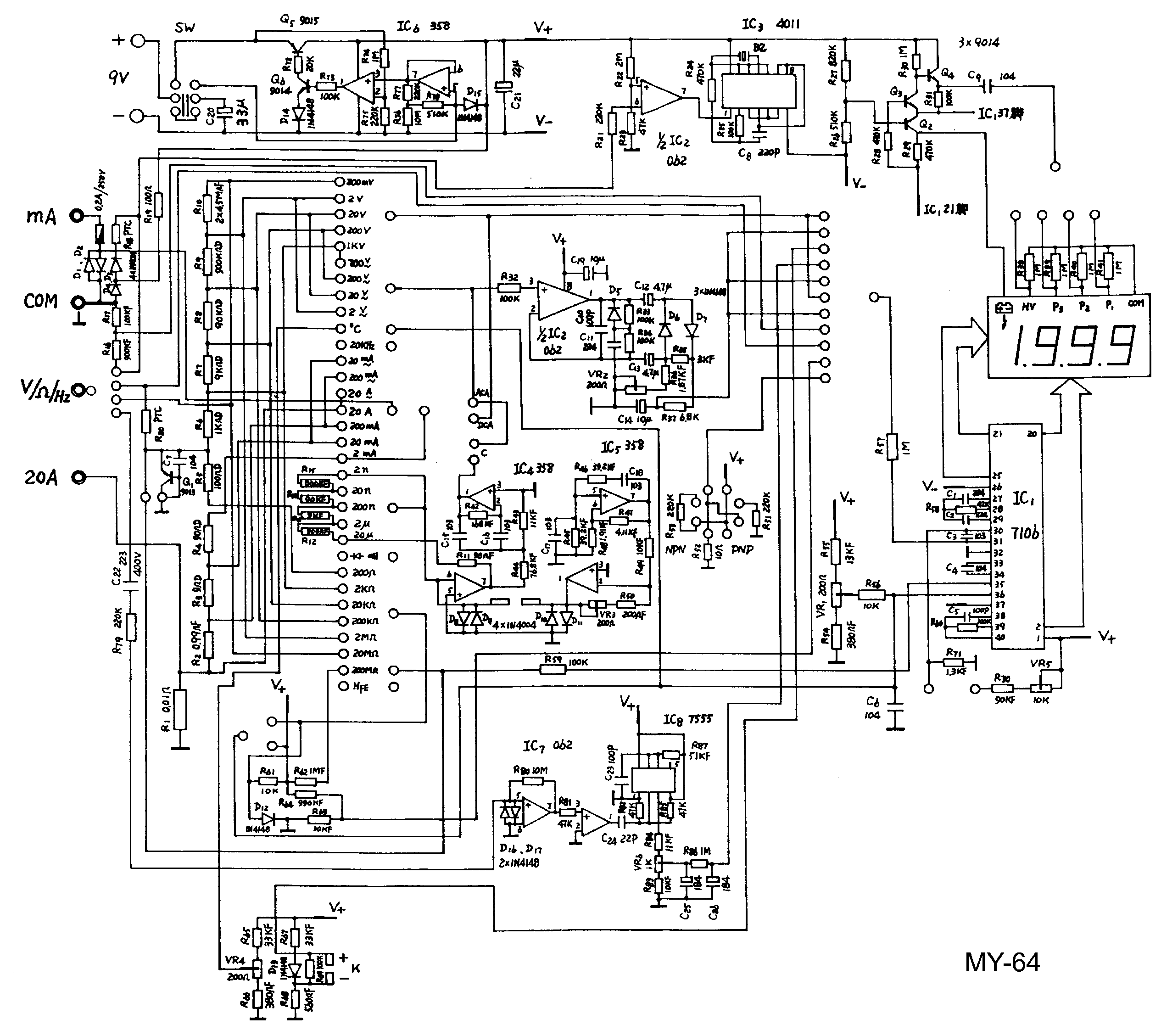

Друзья. помогите с ремонтом мультиметра. При ремонте плазмореза решил проверить выходное напряжение. Предел измерения напряжения стоял 1000 вольт. Совсем не подумал, что там сначала срабатывает высоковольтный осциллятор для розжига дуги. ну и естественно прибор накрылся. Перестал измерять сопротивления на пределах от 2 ком до 20 мом. и напряжения показывает не верно. На пределах от 2 ком до 200 мом показывает значение 223. переключается только точка. При внешнем осмотре ни каких подгоревших деталей не обнаружил. Под переключателем тоже все ОК. При проверке компонентов выявил оборванный подстроечный резистор, которым выставляется опорное напряжение. После его замены ничего не изменилось. Проверил все резисторы в делителе - все в норме. Схему в сети не нашел. Есть схема на МY-64 но она не соответствует моему прибору.     Направьте пожалуйста как его отремонтировать. (Дорог как память о хорошем человеке недавно ушедшем в иной мир).

Ничего из резисторов не пострадало,скорее всего проц сдох
Я не думаю, что проц сдох. Ведь на прозвонке, на 200 Ом и на 200 мОм работает исправно.
