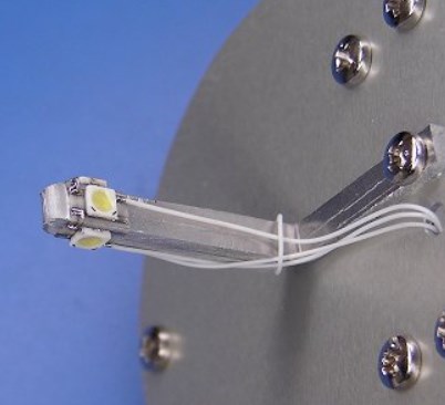

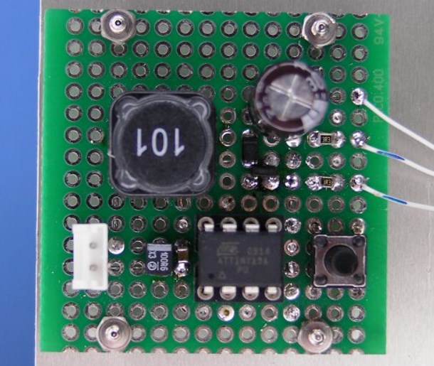

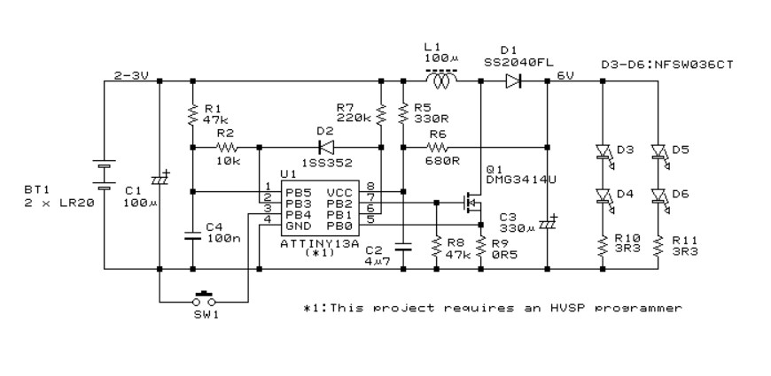

    Это экспериментальный проект импульсного источника питания (SMPS), построенный на крошечном микроконтроллере ATtiny. Светодиодный фонарь с батарейным питанием - типичный проект для подобных схем.
    На изображении показана встроенная плата драйвера светодиода и принципиальная схема. Это простой повышающий преобразователь, управляемый дешевым микроконтроллером. ATtiny13A не предназначен для такого использования и не может выполнять расширенные функции управления, как микроконтроллер SMPS, но неплохо идёт для светодиодных фонарей и тому подобных. Он контролирует только время цикла переключения, зависящее от входного напряжения. Входное напряжение делится R1-R2 и подается на интегрированный 10-битный аналого-цифровой преобразователь.
Пиковый ток катушки индуктивности определяется аналоговым компаратором с пороговым напряжением 400 мВ, генерируемым R7-D2. Таким образом, пиковый ток дросселя установлен на 800 мА. PB3 поддерживает высокий уровень в выключенном состоянии для минимизации энергопотребления и обеспечивает очень низкий ток в режиме ожидания - менее 1 мкА. R6 должен подтянуть Vcc, выше чем 3 В, чтобы управлять Q1 с достаточным напряжением затвора. SW1 предназначен для выбора состояния питания в следующем порядке: МОЩНО, СЛАБО и ВЫКЛ.
Управление SMPS - основная функция прошивки. Тут управление выходным током осуществляется по разомкнутому контуру, поскольку светодиодная лампа проста в использовании, в отличие от газоразрядной лампы по своим ВАХ. Это неточно по сравнению с управлением по замкнутому контуру, но это не недостаток для дешевого светодиодного освещения. Конечно, при изменении конфигурации нагрузки, количества светодиодных чипов или выходного тока, необходимо изменить параметры управления в прошивке.

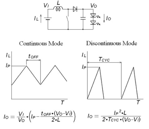

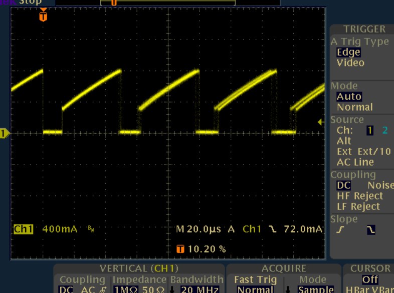

В повышающем преобразователе есть 2 режима работы, непрерывный и прерывистый режим, как показано на изображении. Если он всегда работает в прерывистом режиме, функция отсечки Ip для выхода из открытого состояния не требуется, потому что пиковый ток Ip определяется только Vi / L / Ton. Однако этот контроллер работает в непрерывном режиме в состоянии High, так как в результате ему требуется функция отключения IP. Из-за этого требования встроенный ШИМ-модулятор не используется, а завершение синфазного сигнала осуществляется только функцией отсечки IP. В результате форма волны переключения генерируется программным обеспечением от цикла к циклу. Это управление SMPS выполняется в фоновом режиме.
В прерывистом режиме время цикла переключения Tcyc изменяется для управления постоянным током. В непрерывном режиме время отключения фазы toff изменяется вместо времени цикла для предотвращения субгармонических колебаний. Кроме того, передаточная функция прерывистого и непрерывного режимов различается, как показано на изображении, так что программное обеспечение работает в разных функциях для управления постоянным током. Эта операция упрощена по сравнению с идеальной работой, а точность регулирования постоянного тока невысока, но достаточна для дешевых светодиодных фонарей.

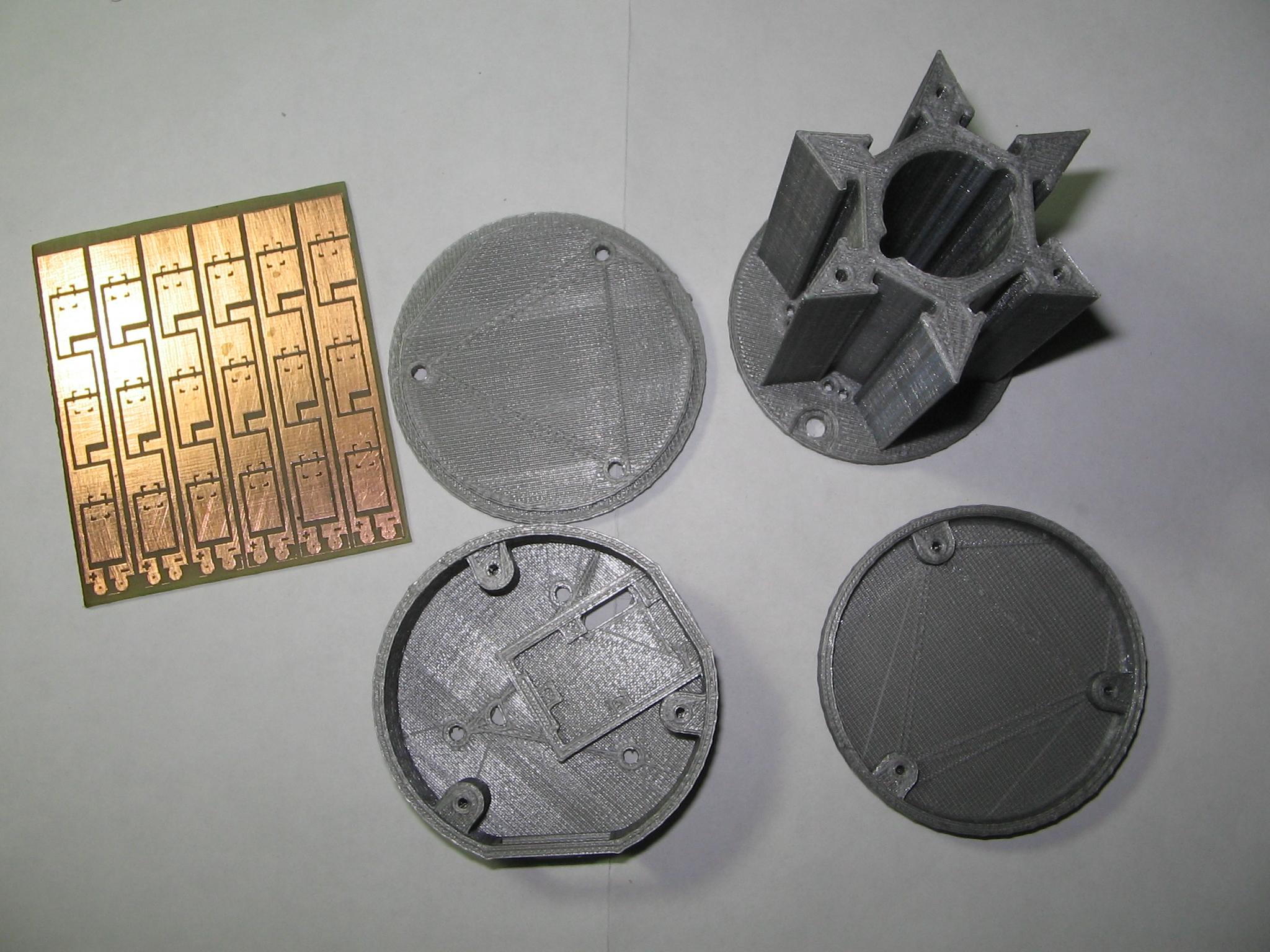

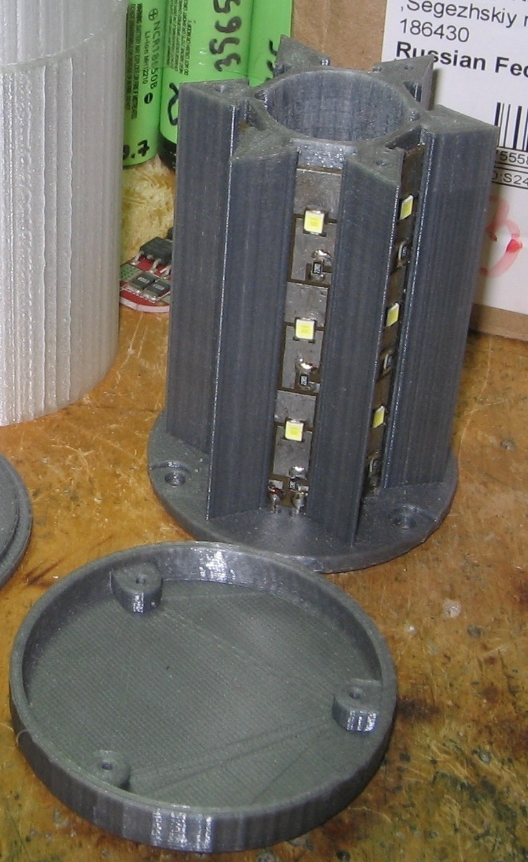

Вот так выглядит лампа. Она ещё не собрана, только подготовлена к сборке. Аккумулятор 18650 устанавливается в центр отражателя, в архиве есть версия и под акк 21700. В основании ставится переключатель и блок зарядки на ТР4056.
Первую лампу я собрал и подарил даме, там у меня было дополнение, прозрачный колпак а под ним три 5 мм светодиода медленного переключения, так вышло ещё круче чем было придумано изначально автором. 1

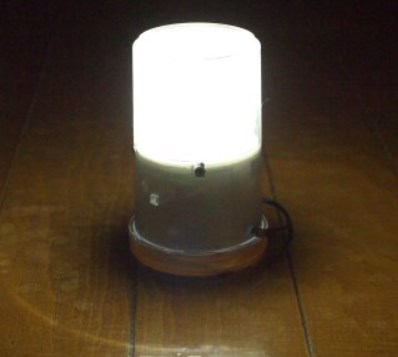

(18-11-2021, 14:21)IGORAN : Вот так выглядит лампа
Отличная идея - артефакты (недостатки технологии печати) создают хороший рассеиватель света. У меня лежит RGB -гибкая панель, но пожалуй в этот корпус не влезет, да и охлаждение нужно будет...
