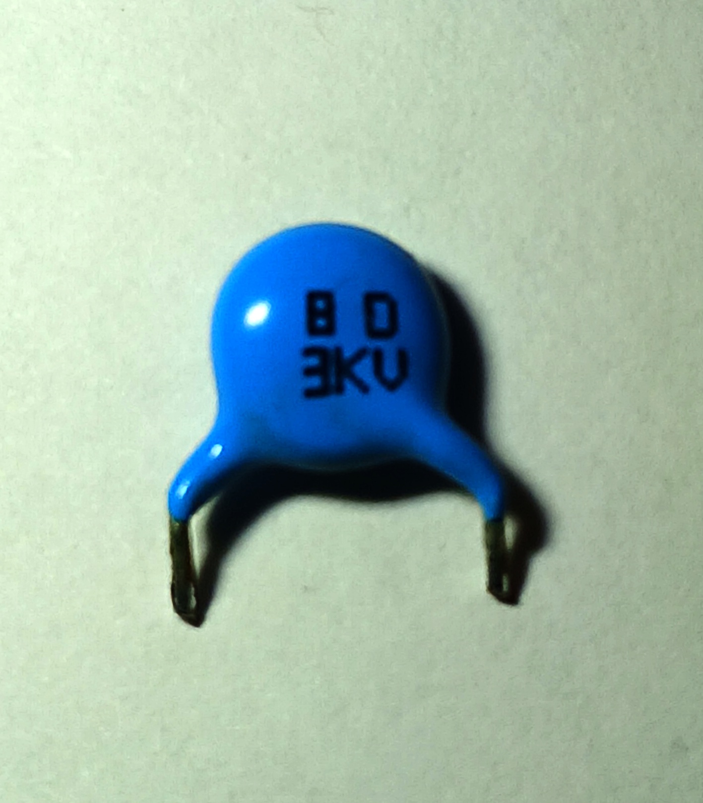

Помогите опознать номинал конденсатора

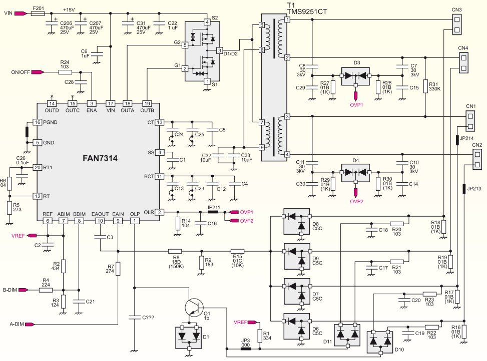

Высоковольтные конденсаторы стоят в инверторе монитора Samsung SyncMaster 943N между трансформатором и выходами на лампы con1,con2,con3,con4. Подскажите номинал!

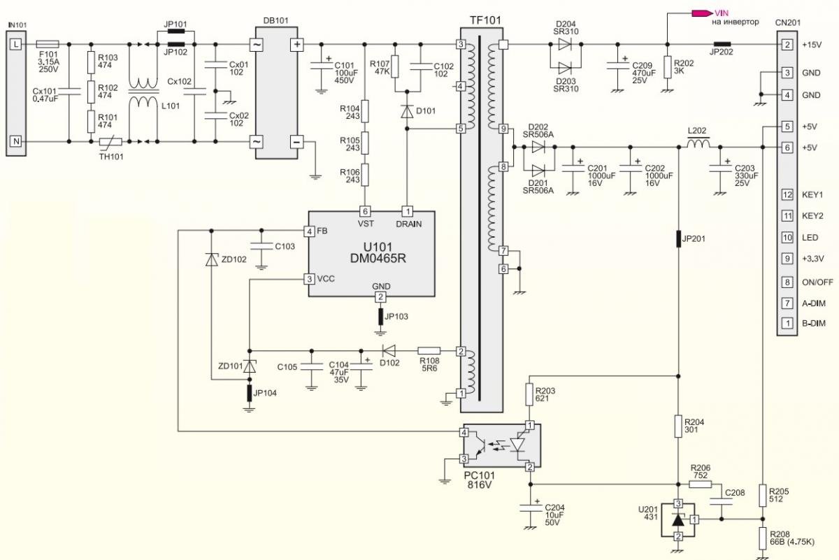

https://ndft.com.ua/kombinirovannaya-pla...J98fT5vMgC Сравнивай с платой, схема эта?
