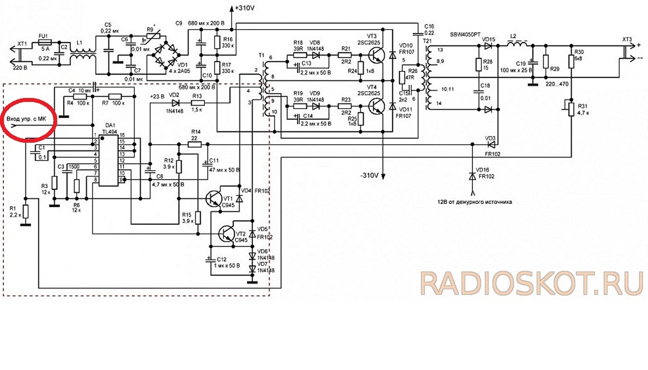

(26-04-2026, 23:00)michelangelo : там регулировка с МК.
(26-04-2026, 23:23)bulat : Где "там"?Какой такой "МК"?
  Ну, и что бы это значило, что то еще в схеме должно быть иль как?
#12
Dom, Я блоками не занимался и не сталкивался, но так мельком посмотрел...тут уже задается какая то фиксированная частота (с3,r6). А вход с МК, это возможно зависит от логического "высокий" или "низкий" с МК и какой то возможно выбор работы, для больших токов и малых ? Так по себе будет работать без МК, но в одном режиме. Я хз...
