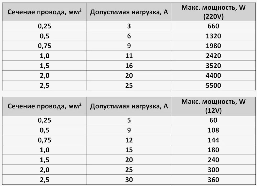

Продолжу делать, подскажите, какие сечением провода можно применить для соединения от платы к клеемам на панели?
Как-то так
Спасибо!
Нижняя таблица для многожильного, верхняя для одножильного, правильно ли я понял?
