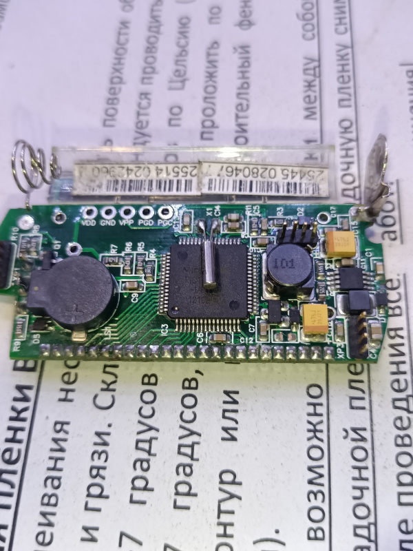

Други, есть кто понимает в плате брелка? Развалились кнопки, купил, поменял сам. Раньше думал, что беда от кнопок, ан нет. Беда - вставляю батарейку, экран загорается, а спустя 30-40 секунд гаснет, тут же загорается и так по кругу. Думал накосячил с пайкой, разделил платы и на той, что экран и батарейный отсек вставил батарейку. Тоже самое. Т.е. плата с кнопками не при чём.
Помогите- подскажите.

Замерил время отключения - ровно 30 секунд. Брелок (по идее) как раз в таком промежутке пытается связаться с блоком в машине, но где то питание не проходит, типа коротыша или сгоревшего транзистора.
Решил от понижающей платы запитать, от аккума. Выставил 1,5в ровно, но нет, всё так же. Думал может батарейка дерьмовая.

Посовещался с Селезнёвой, грит ставь в диапазоне 10–47 пФ , в подобных блокинг-генераторах врят ли другой номинал.
