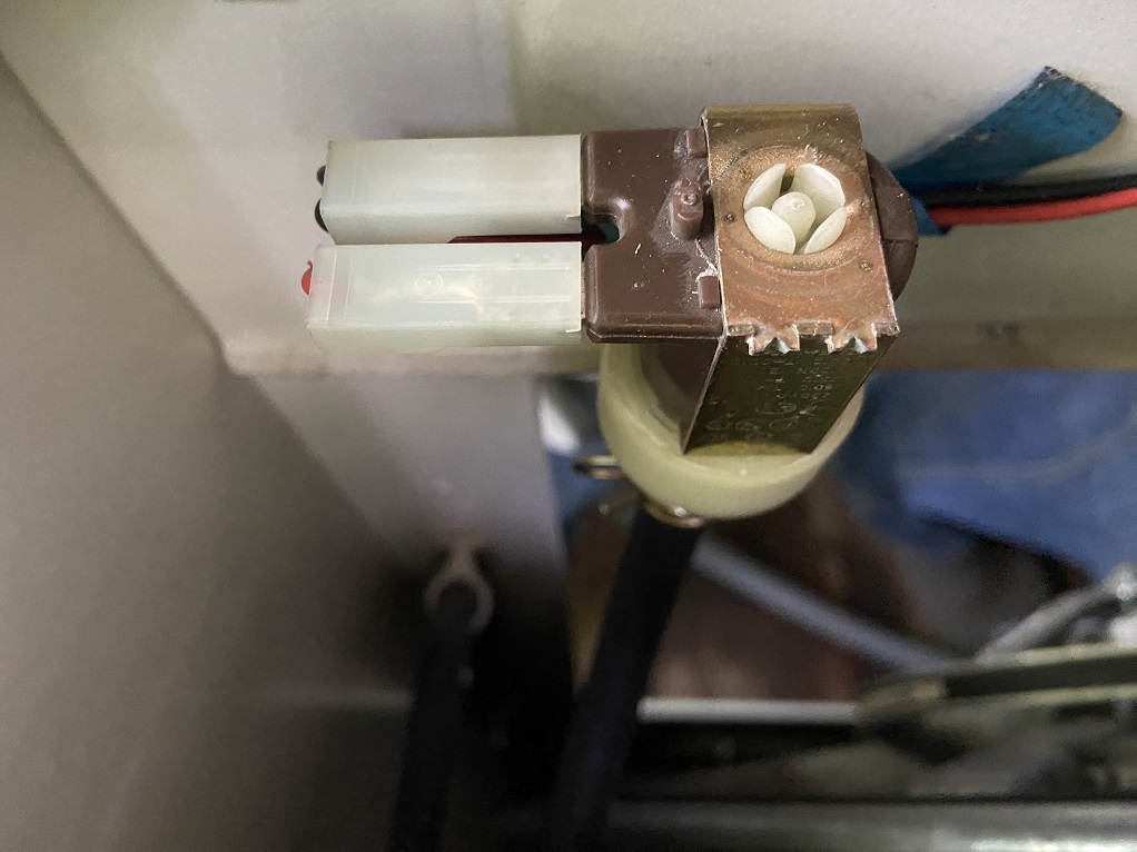

вот такая машинка

urfin-juice, это же впускной клапан?
#33
-vlad-, ну да,он рабочий я проверял.
#34

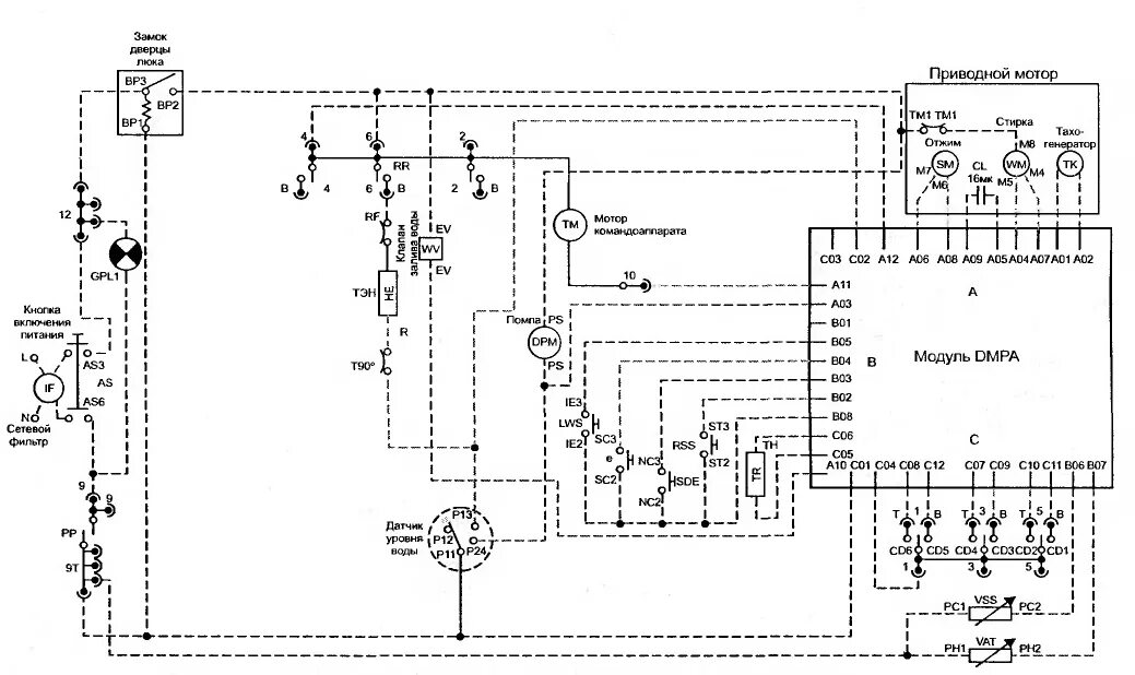

urfin-juice, ну вот и попробуйте , протестируйте на фишках клапана...
Выдернуть обе фишки и приготовте простую индикаторную отвертку.

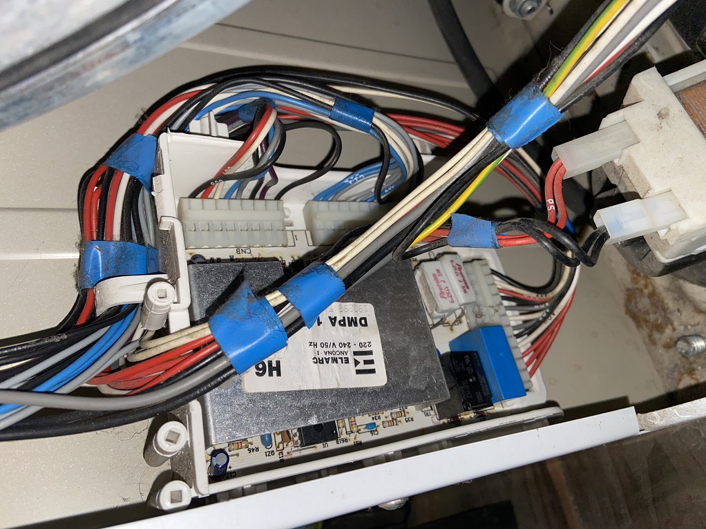

Один контакт идет к модулю(А10).
Другой контакт идет к (ВР2) модуля замка.
Сначала в один контакт(где красный провод) подключите отвертку при запущенной машинке, светится отвертка? Если да, то хорошо. Если нет, то переверните вилку в розетке и повторите.
Далее, такую же процедуру проведите с черным проводом другого контакта.
По схеме, красный провод идет к мозгам(А10). Черный идет к модулю замка(ВР2).
На каком проводе светится фаза(отвертка) при разных положениях вилки?
