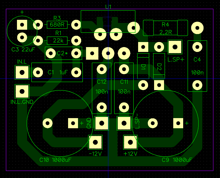

Всем привет. Решил собрать стерео усилитель маломощный на ТДА2030А.
Вот развел платку. Не знаю нормально вроде вышло?
Еще вопрос, как лучше соединить питание двух плат каждого канала, между собой или от каждой тянуть провода до платы блока питания? Думаю второе?

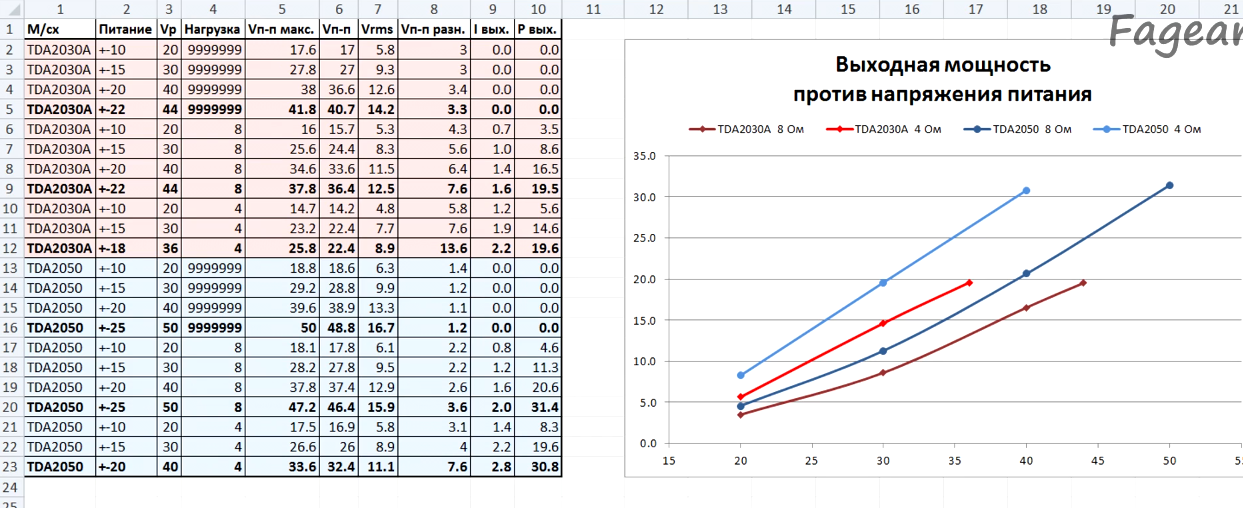

Так же есть вопрос по питанию, трансформатор 10-0-10 переменки по 1,4А, хватит ли если на всю громкость не кочегарить?
