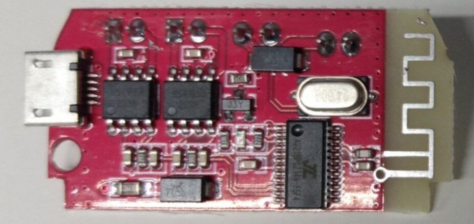

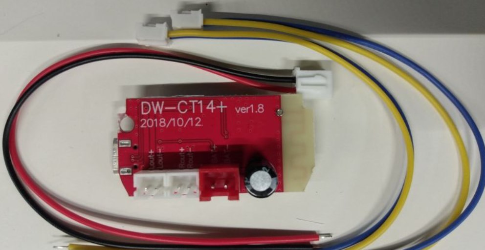

В комплект также входит набор кабелей. Кабели оканчиваются соответствующими разъемами JST, что предотвращает подключение, например, источника питания к выходу усилителя. Модуль имеет небольшие размеры: около 40x20 мм и высоту 10 мм. Плата аккуратная, и единственный элемент для общения с пользователем - синий светодиод, индицирующий работу и подключение по Bluetooth.

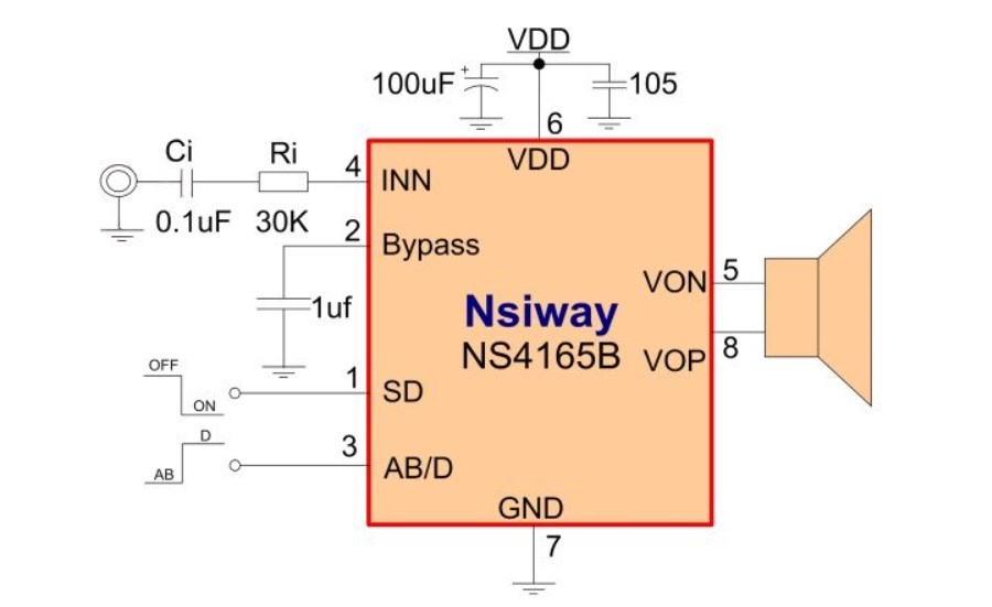

При испытаниях на АС 30 Вт и, несмотря на низкую мощность, звук очень приличный. Возможно, это связано с УНЧ NS4165B.
Зарядка литий-ионного элемента осуществляется без какого-либо контроля, единственным ограничителем тока является резистор 0,39 Ом и диод SS24.
