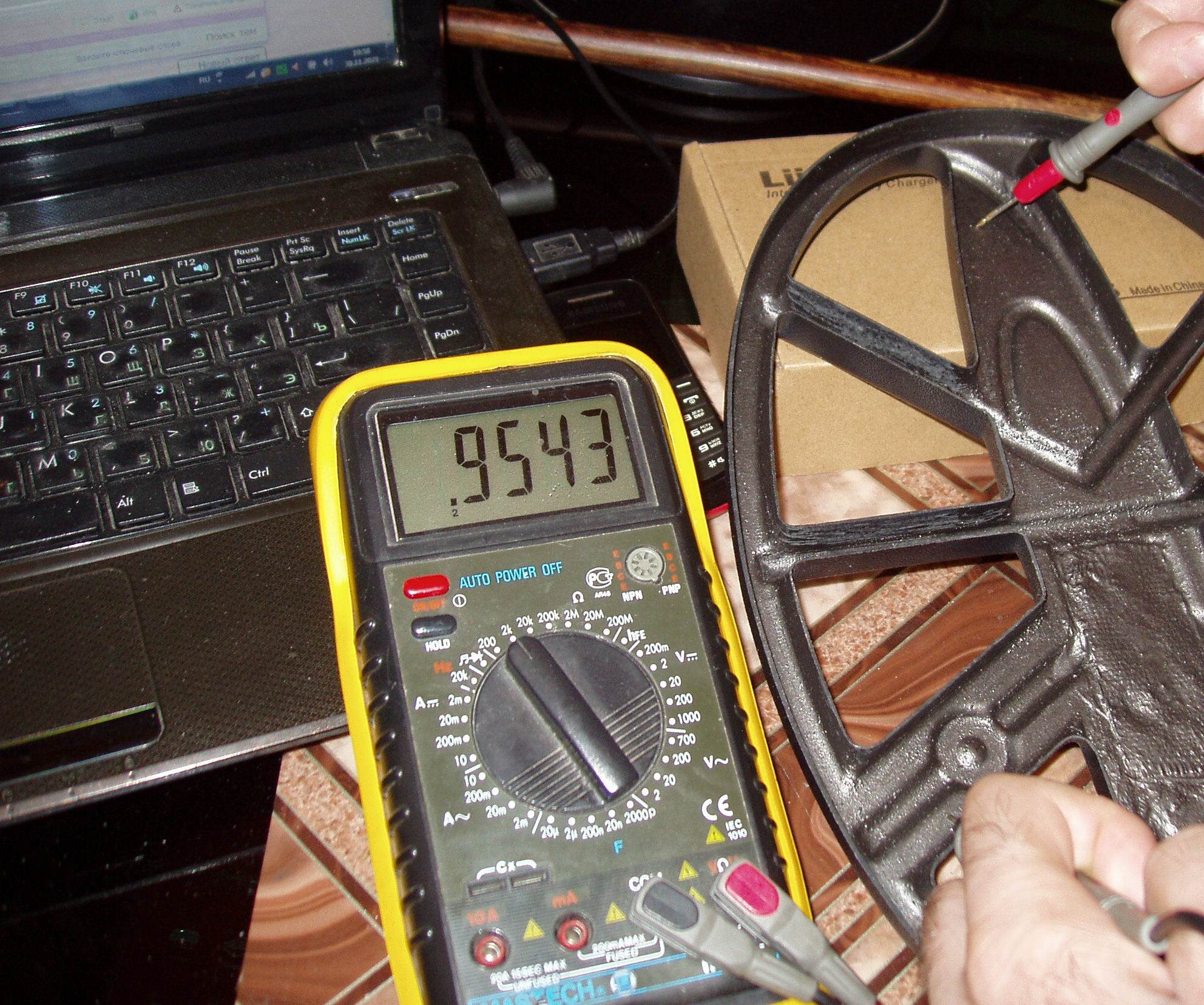

Я стараюсь делать до самой крайней точки 1 - 1.5 кОм. Если будет больше или меньше, особо не заморачиваюсь. Главное, не меньше 500 Ом и не больше 5 кОм. Вот, сфоткал датчик, который сейчас делаю. Практически 1 кОм получилось
(01-12-2021, 05:42)Aleks85kl : сколько обычно выходит сопротивление экрана до самой крайней точки от гермоотвода(ну подсоединения).
Внимательно читай ранее выложенные посты, в них найдешь ответ. Как разбавишь, каким слоем намажешь, то и получишь. Сопротивление измеряется в нескольких местах, в точках противоположных друг другу.
