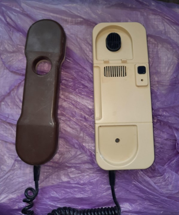

Недавно испортилась трубка домашнего домофона и понадобилась расшифровка какие кабели от каких? Домофон 6-ти проводный. У этого переговорного устройства (слева) есть следующие выходы:

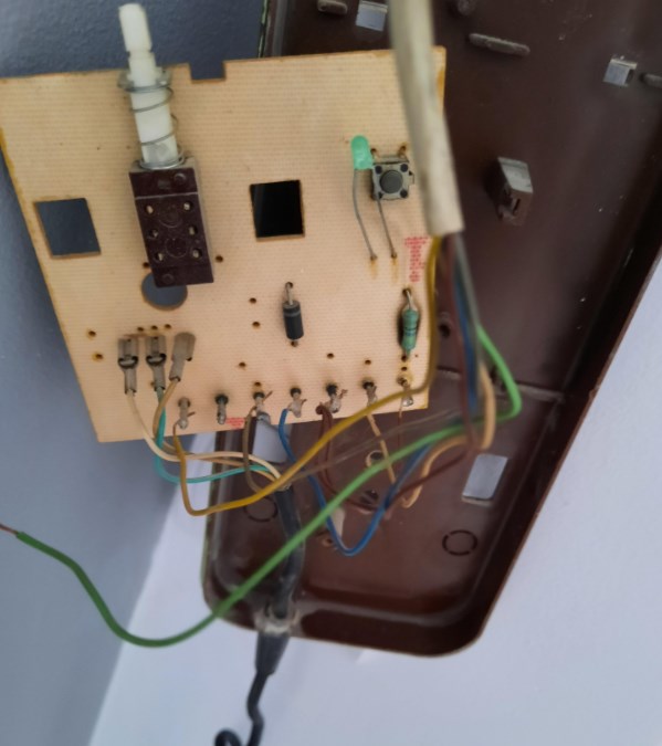

Новый если надо подключить, должен быть аналоговым переговорным устройством для 6-проводных систем. Запишите цвета кабелей, чтобы потом их можно было правильно подключить. Итак, по очереди:
- трубка,
- микрофон,
- вызов,
- земля,
- кнопка,
- питание, светодиоды.
- желтый - наушник
- зеленый - микрофон
- серый - звонок
- синий - масса
- коричневый и белый - кнопка
