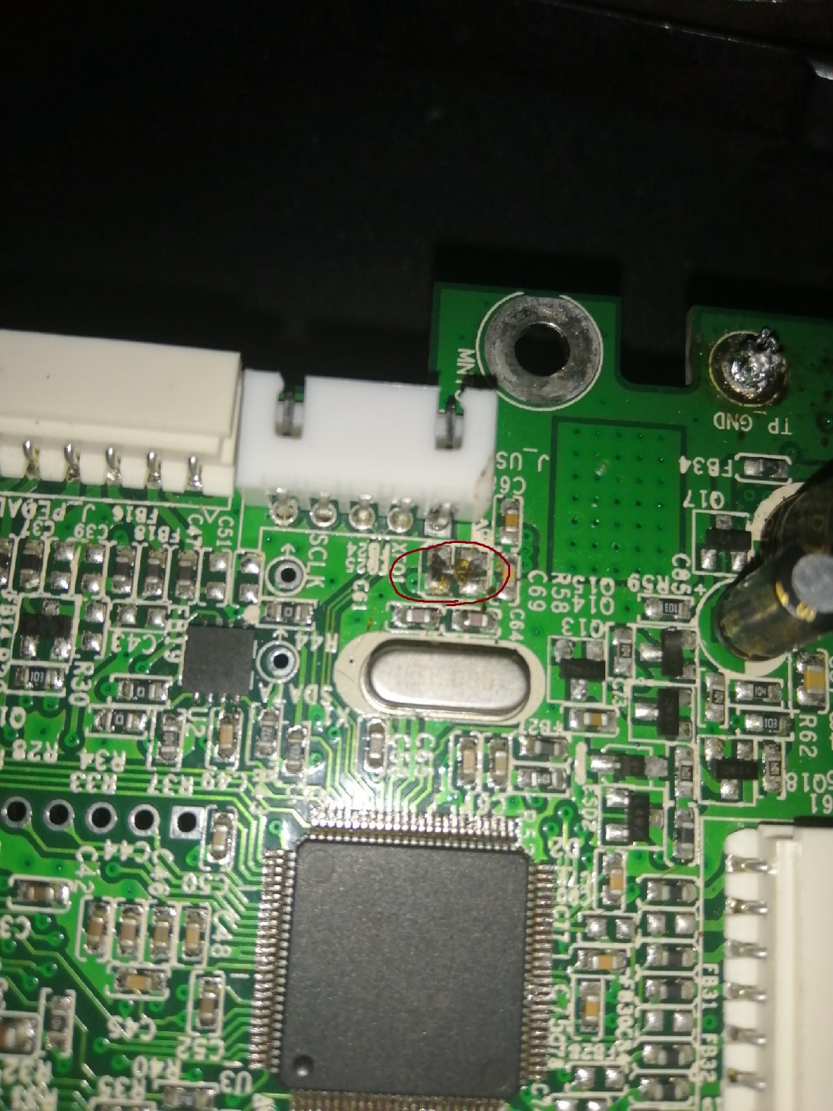

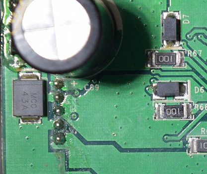

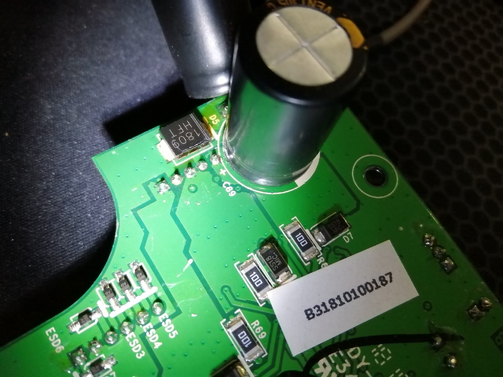

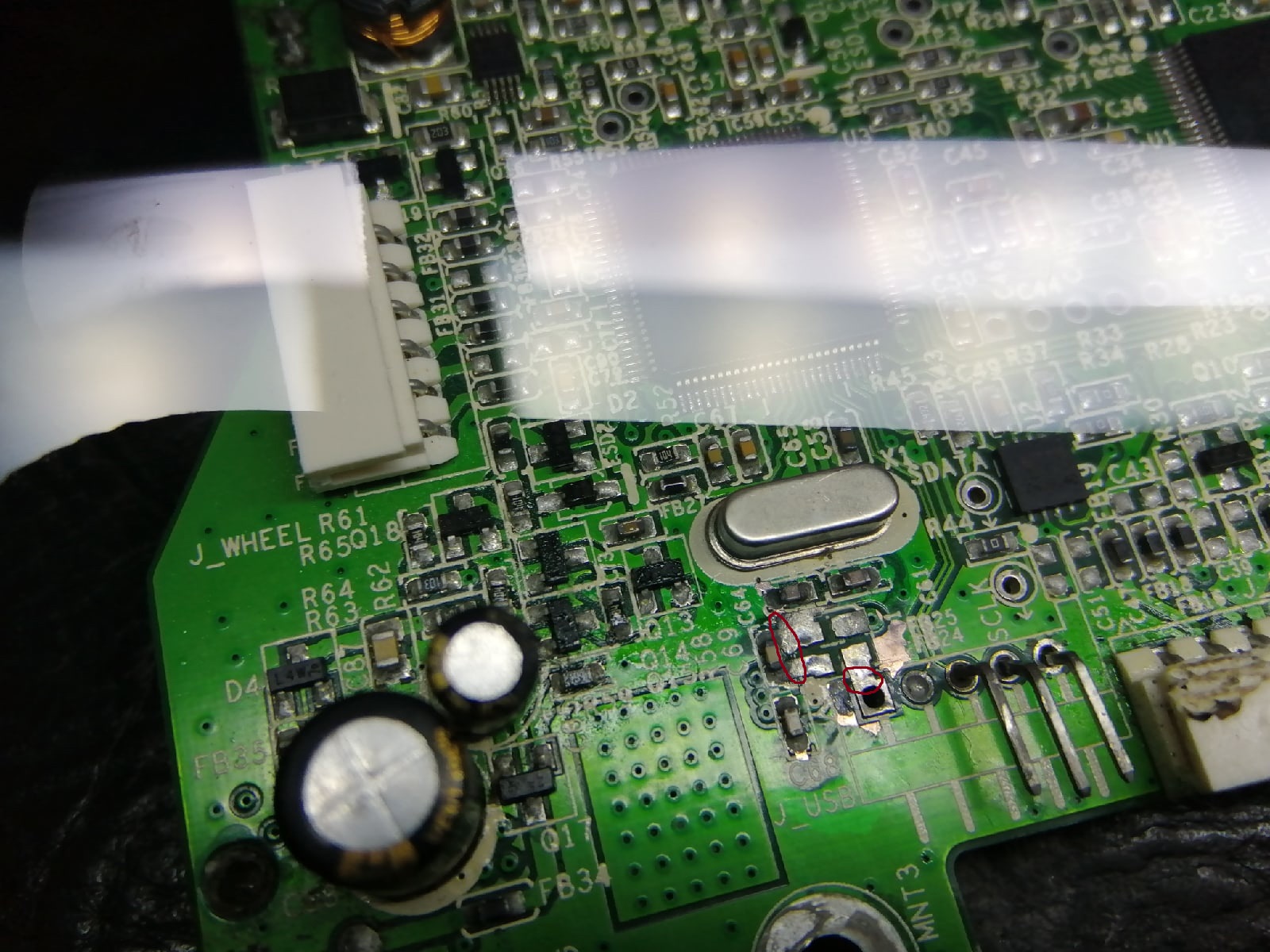

Доброго времени суток. Имеется руль Thrustmaster t300 rs gte. Сегодня, когда гонял, вырубился и не подавал признаков жизни. Руль, так как родной БП сдох, уже переделан на БП от ноута. Работало всё прекрасно до сегодняшнего дня. Сняв крышку - обнаружил, что на подключенную дымит вот этот парень. Пригляделся - лопнул и вытек. Теперь его нужно найти, а я даже не знаю, что это. Я не силен в элементах на плате - поэтому найти не могу. Ещё не понимаю его маркировки 1809 HFT
Буду благодарен, если поможете или хотя бы направили на правильный путь.

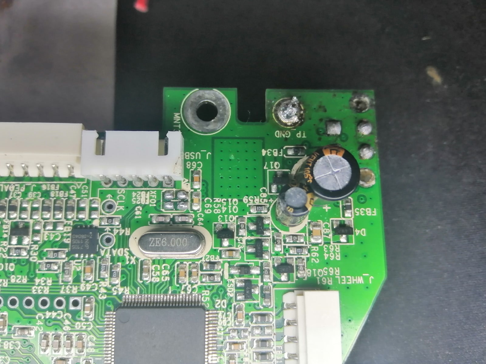

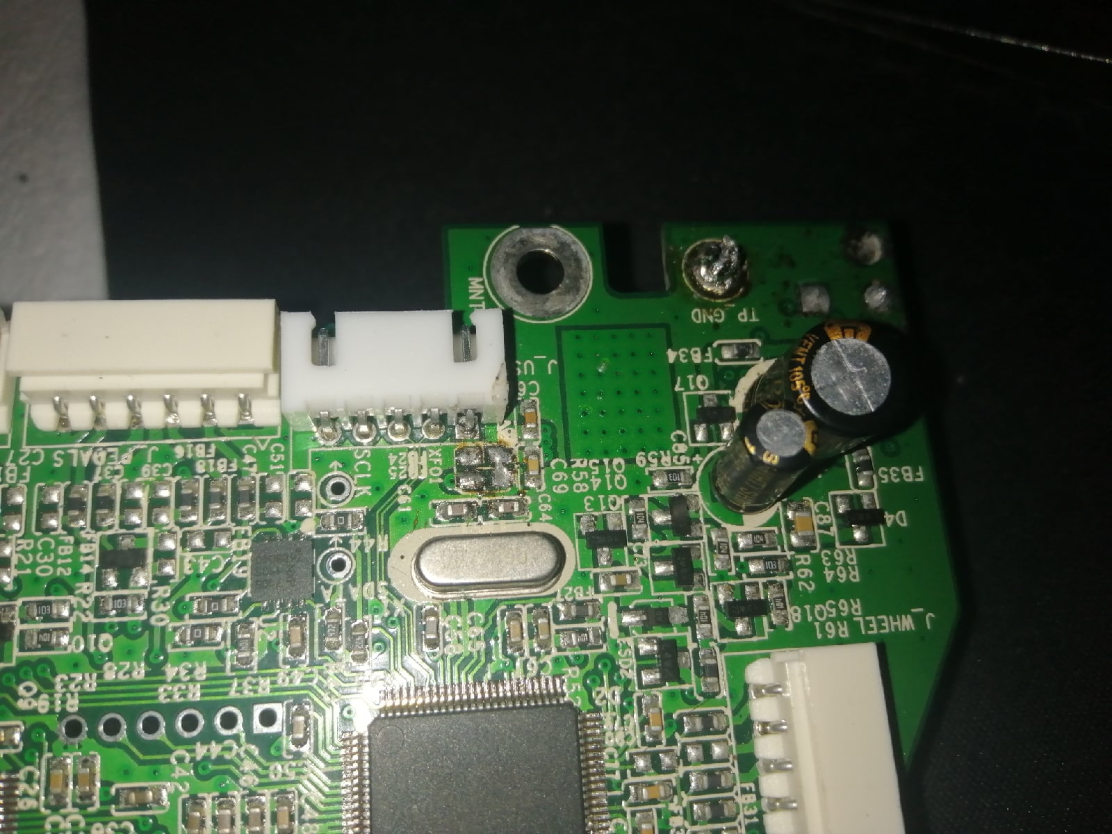

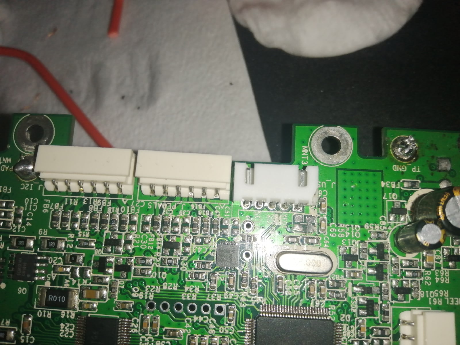

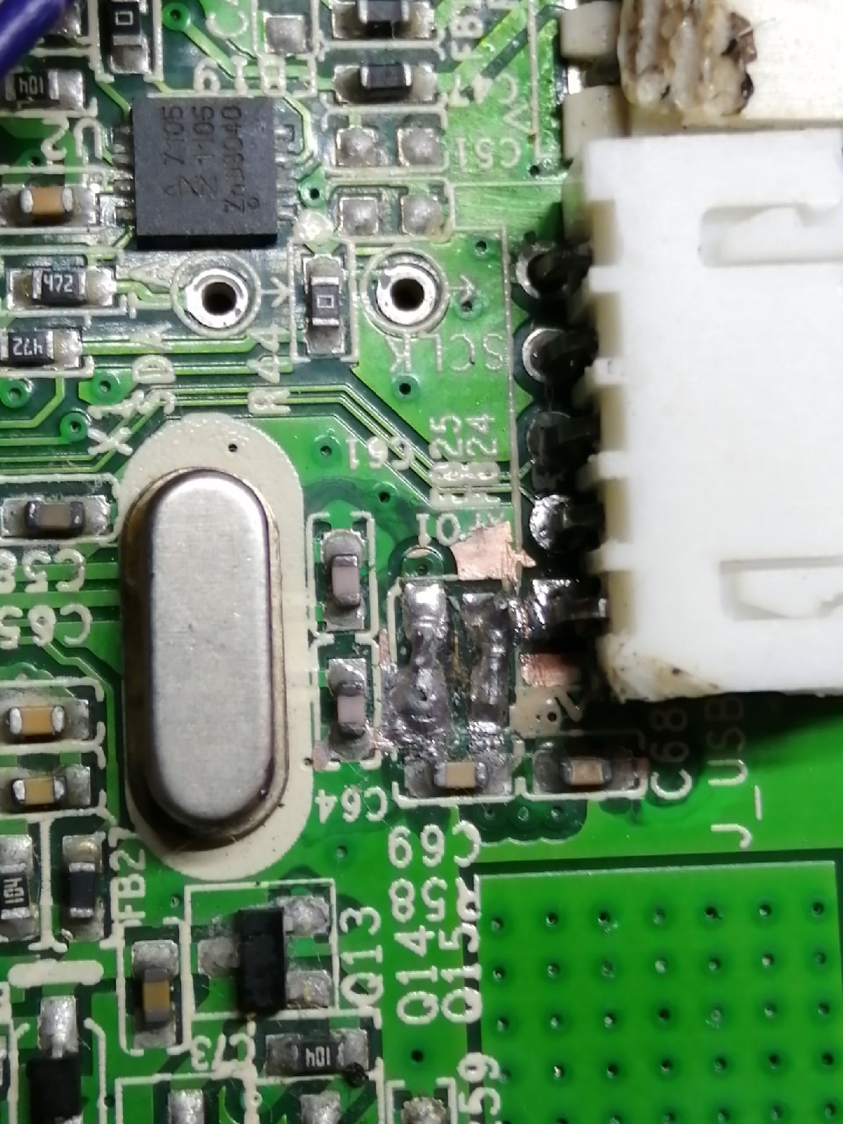

Вот фото платы с двух сторон.
Нужен мультиметр, по фото не скажу. Нужны замеры.
Рядом D5 написано, мож какая разновидность диода или стабилитрон?
Пищит в одну и другую сторону 003
Если горел то не удивительно, что звонится. С "погорельцами" так и бывает(или пробитыми)
Нужно искать по маркировке, я смотрел - без результата.

Вероятно это TVS TV30C430J. Но раз лопнул, то всё, что мог, он сделал. Очень вероятно, что придётся искать неисправность дальше по схеме.
https://datasheetspdf.com/pdf-file/30245...V30C430J/1
Снимите его. Есть вариант что это супрессор. И он сгорел не зря...

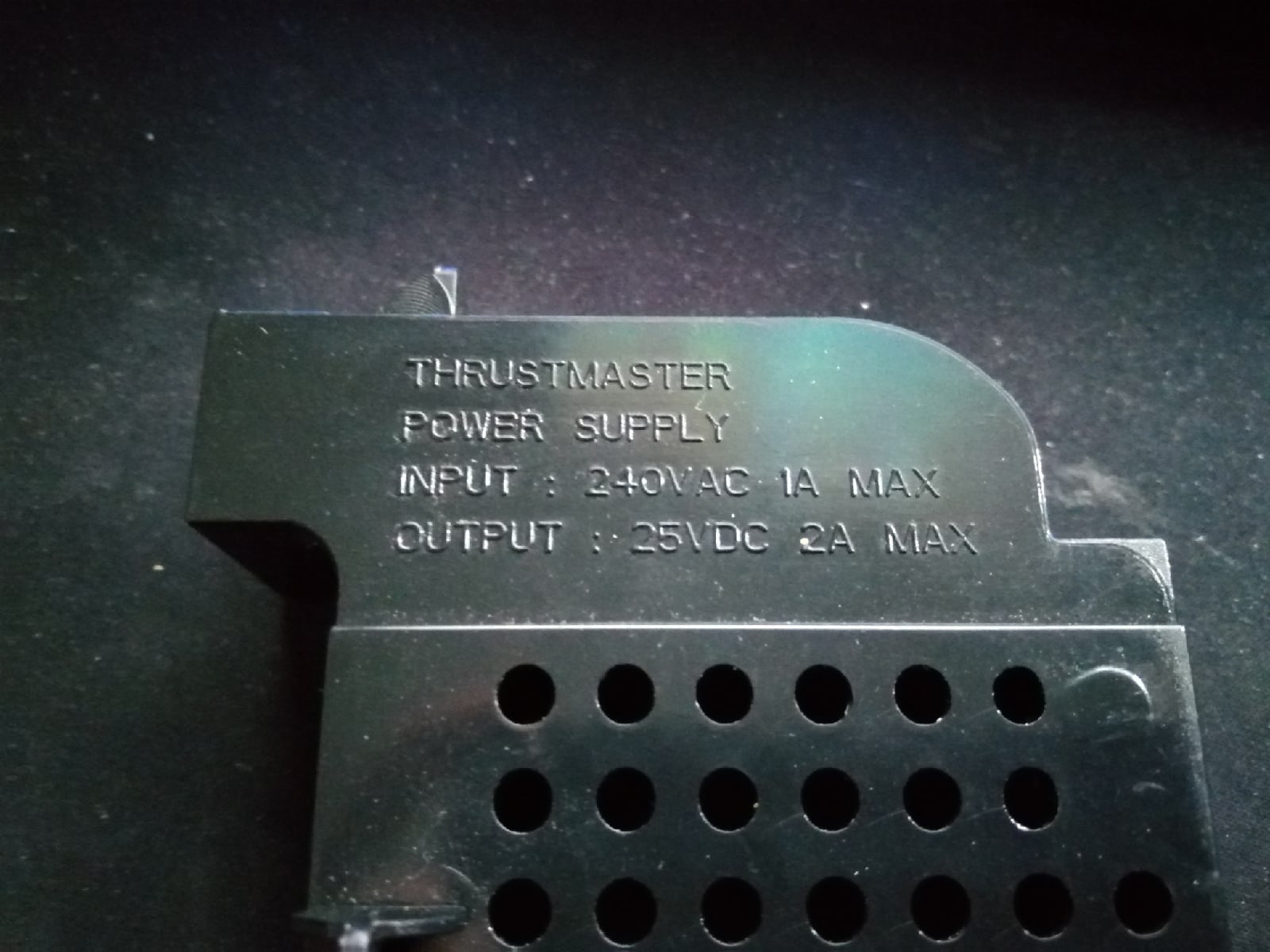

Родной бп на сколько вольт?
Прозвоните питание до выпайки (есть вариант что супрессор паралелльно питанию, произошло перенапряжение и его пробило. )
Вот был родной таких характеристик.
