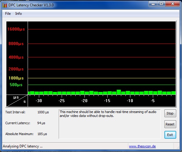

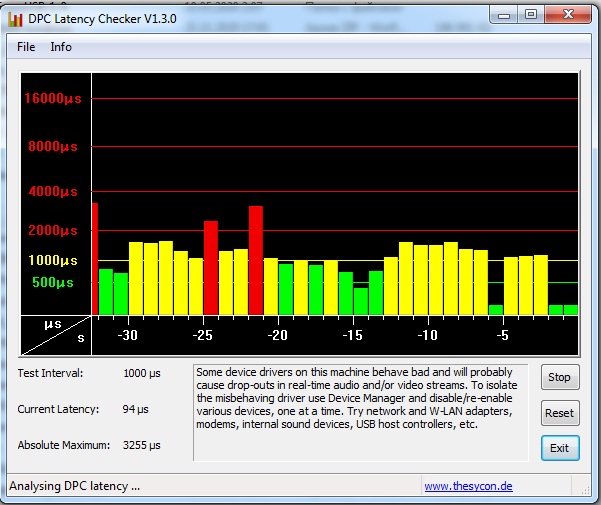

У меня возникли проблемы с подергиванием курсора, рекомендую прогу PC_Latency_Checker_1.3.0.
Показывает задержку. Легко через тасккиллер можно узнать что делает мозги...
У меня был видеодрайвер, причем оригинальный с сайта FUJITSU,
Скачал с интела - всё ок.
Теперь задержка +-150 микросекунд.
И тут всплыла интересная картинка, на всех виндовс 8.1 задержка высокая - 1000 микросекунд всегда, хотя лагов нет ни каких. Наверно майки следят))))

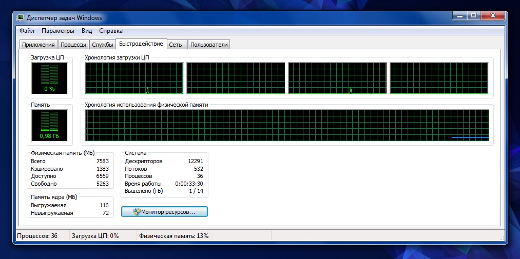

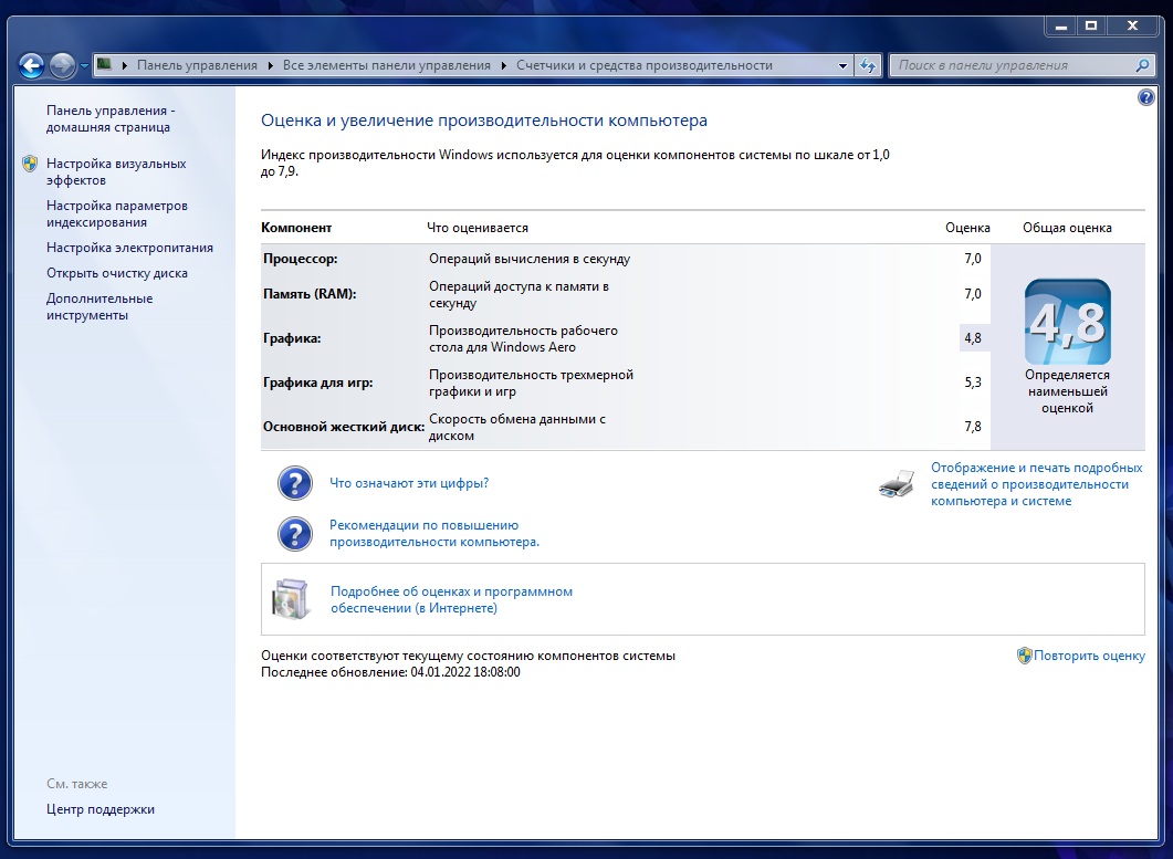

Вот что получил
Встройка конечно в проце слабая, но для 1080 в 60 кадров с головой.
