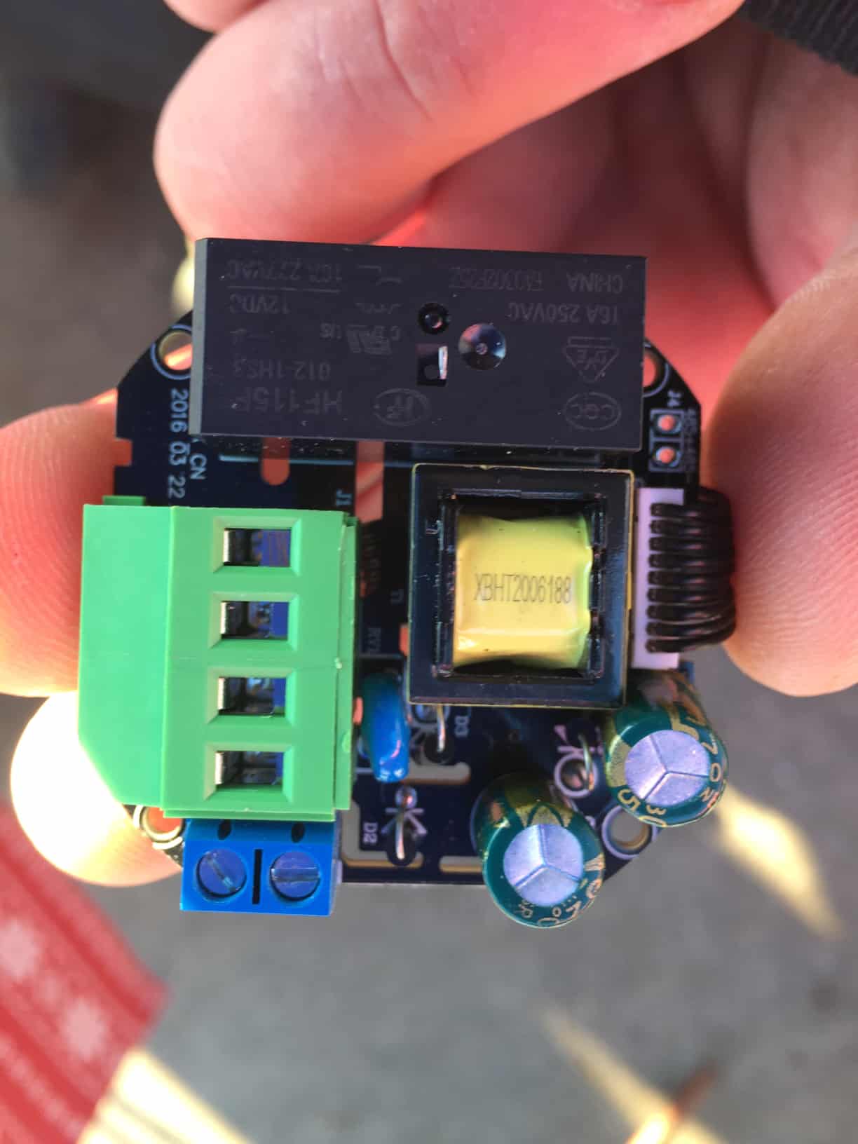

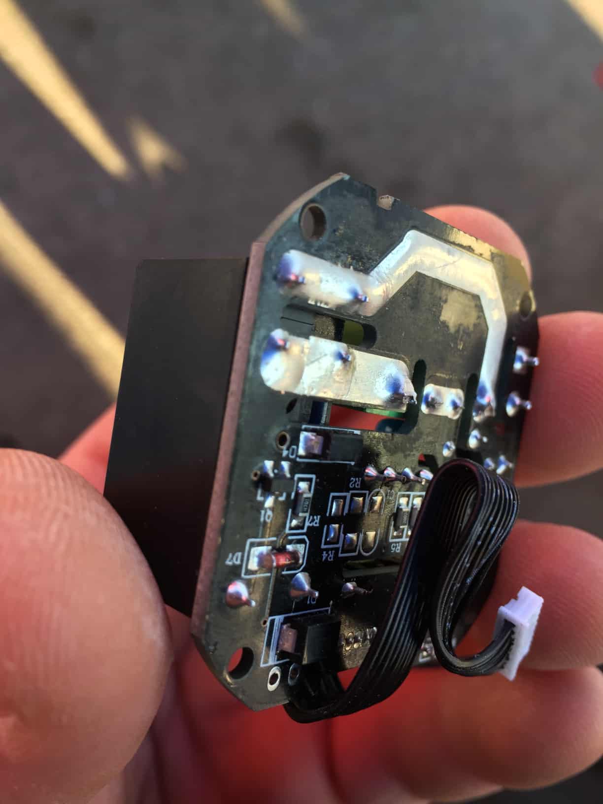

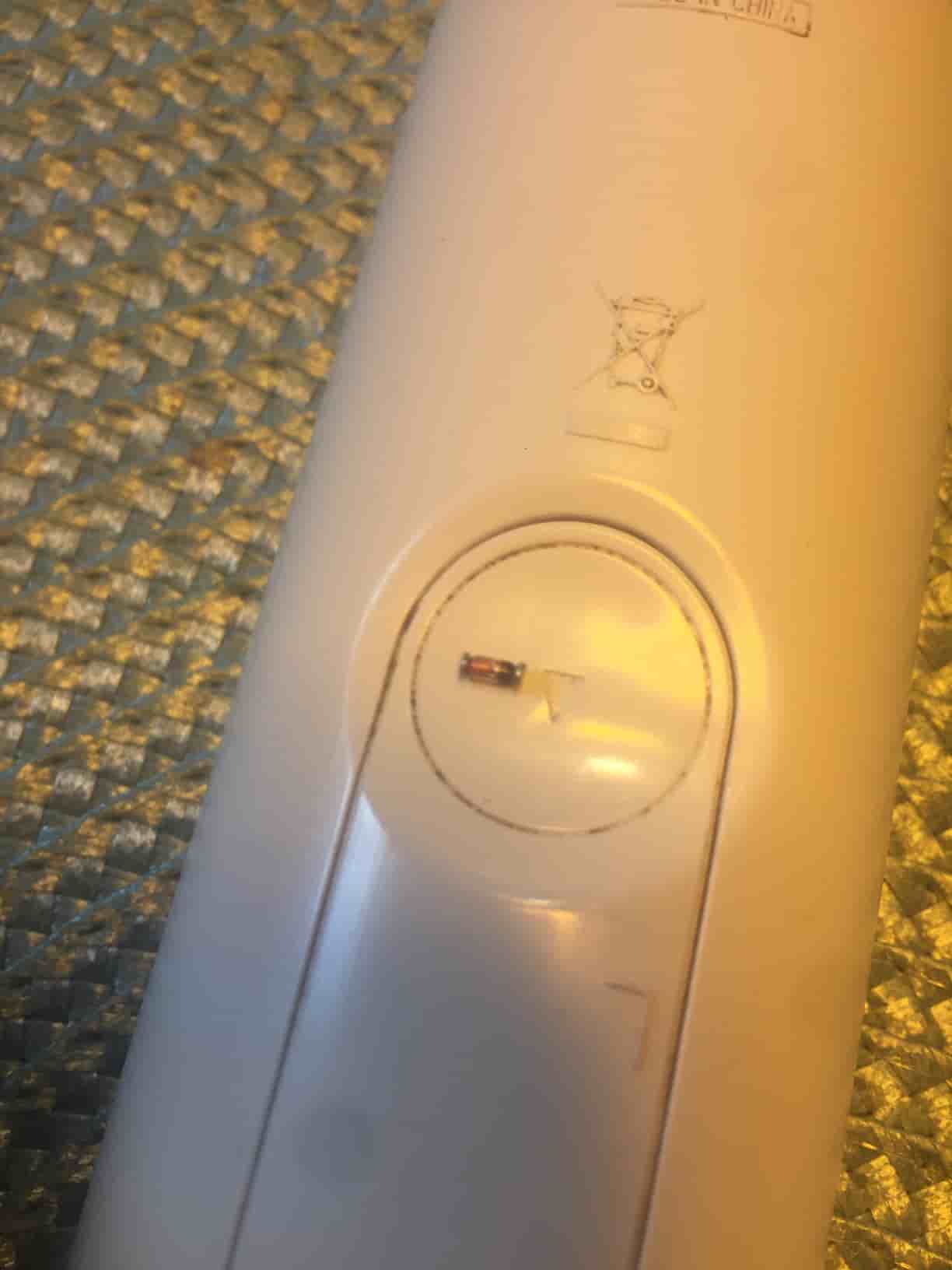

здраствуйте помогите распознать деталь на фото обозначается d7. Это термостат тёплого пола вроде все работает реле щёлкает при включении и выключении но пол продолжает греть грешу на эту детальку прозвонил мультиметром с двух сторон пищит помогите разобраться) спасибо заранее.
Вот фото

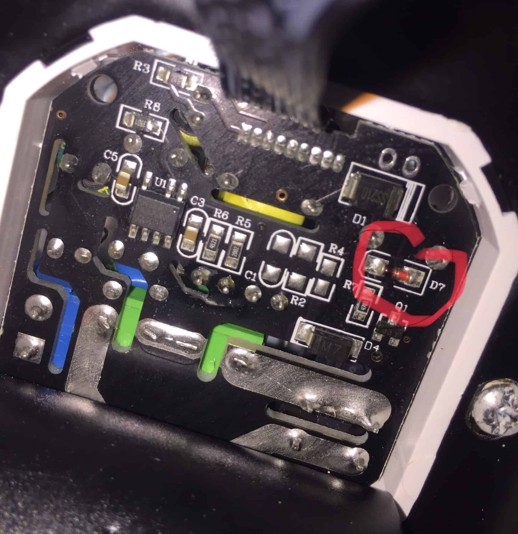

Привет это диод судя по маркировке, но бывают подписано как диод а это стабилитрон надо смотреть как он включен в схеме, обычно диоды прямо стоят а стабы обратно, проверить после выпайки убедится, что КЗ ушло.

Имеется ввиду печатную плату надо смотреть как он стоит и срисовать эту часть.

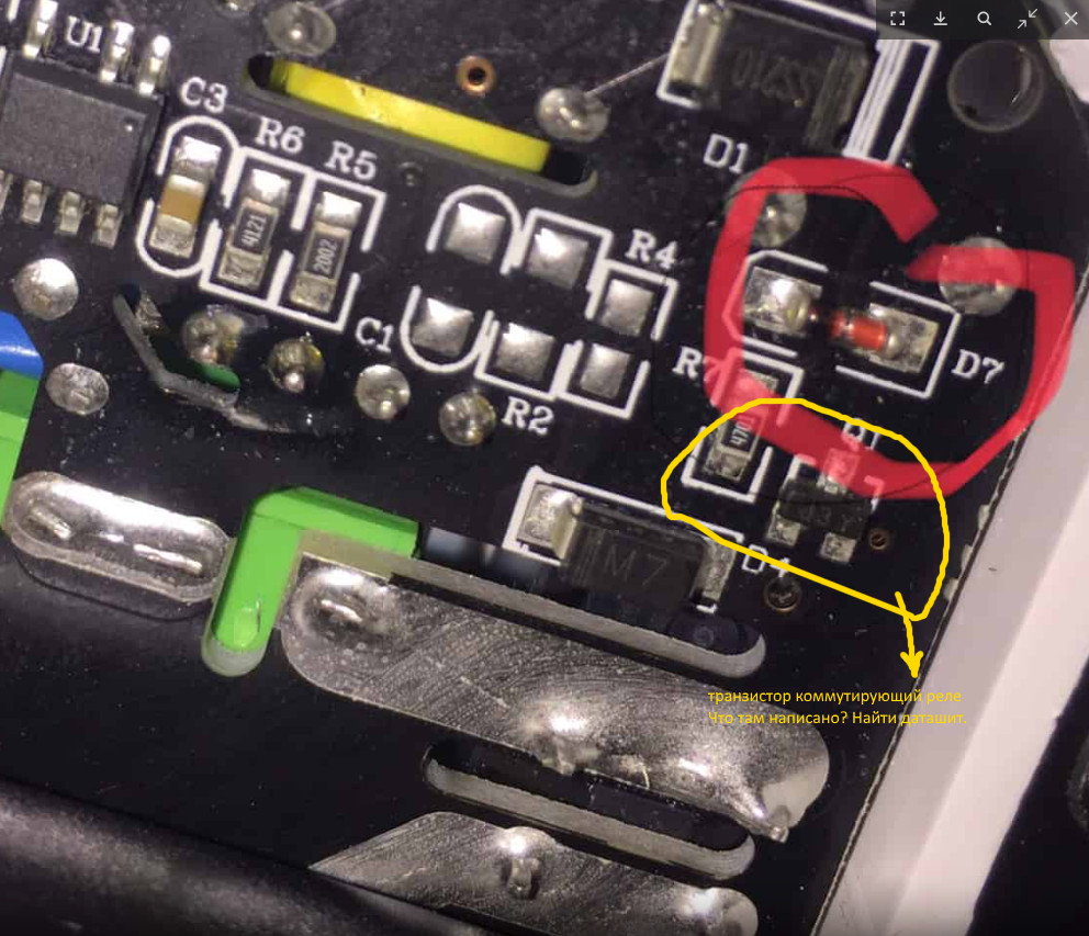

Как я вижу то от d1 идёт дорожка на ножку реле потом от ножки реле на d7 левую сторону потоп выходит из d7 на правую ножку реле и сразу же уходит на q 1 верхнюю ножку потом выходит из ножки q 1 нижней левой и идёт на r7 от r 7 проходит между d7 и пошло походу на шлейф
Если то стабилитрон то -пищец! Он обычно параллельно контроллеру, а тот на другой плате индикации видимо, а у тебя в руках исполнительная с реле. Отпаяй стабик и удивись что оно пищит дальше. Сегодня жмотиться нельзя по религии. Бери бабло беги в магаз на новым блоком. Гуд лак!
А, ЕСЛИ СЕРЬЁЗНО... диод скорее параллельно релюхе пищит в обее стороны, но тебе, не знающему что такое КЗ -точно пора в магаз! 1

Так,что то не в тему разговор начинается...А по теме-аккуратно найди реле и посмотри внимательно как его вскрыть.Бывают что не открываются,..Прозвони,а лучше выложи на форум фото блока управления где стоит реле.
Сам факт что когда я подумал что залипло реле я прозвонил Контакты реле они не звонились тоесть были разомкнуты и вопрос с реле отпал и пошёл дальше прозвонил d 7 и подумал что причина в этой детали но названия на ней нету хотел узнать как найти такую деталь без названия
