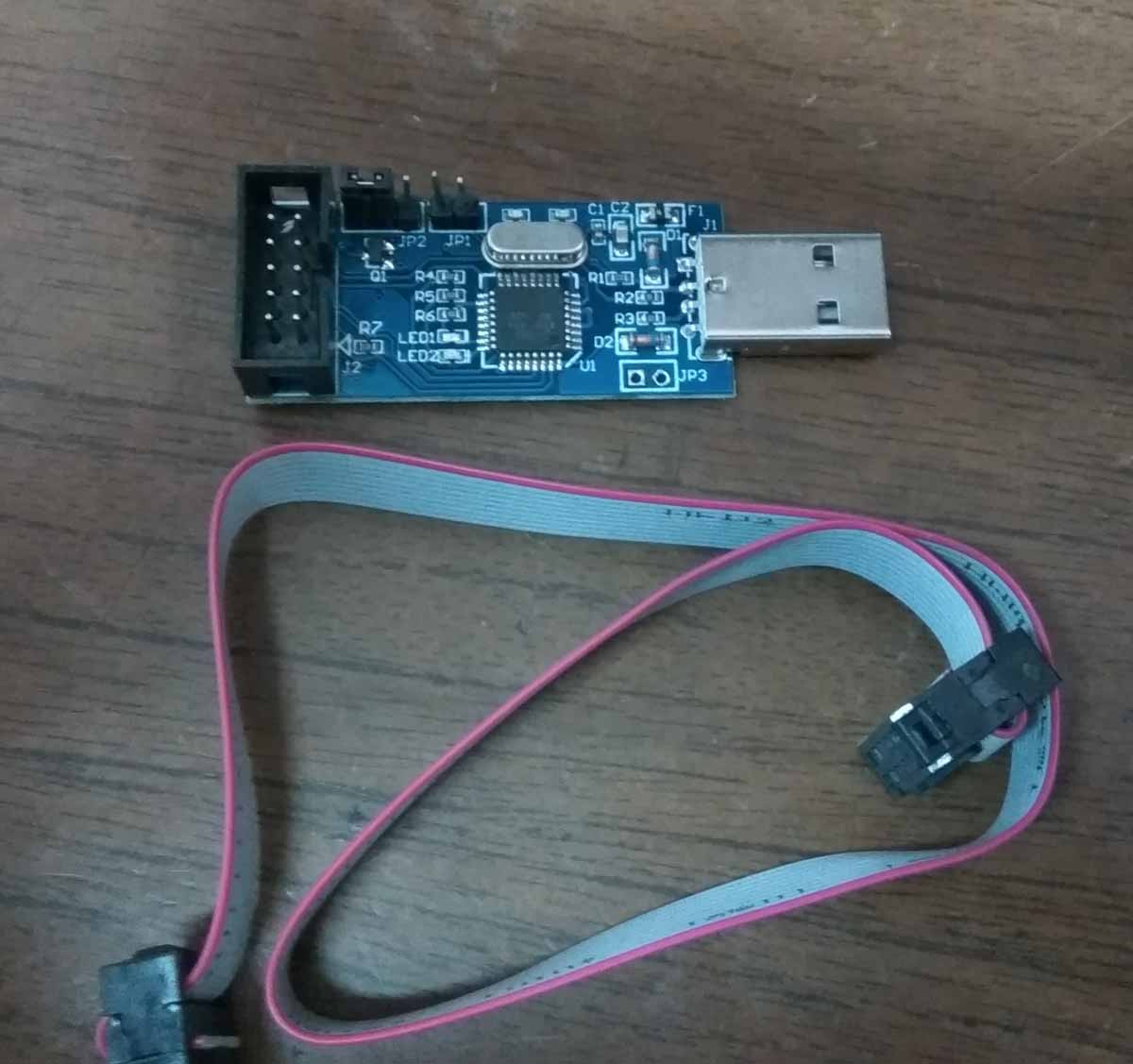

Программатор

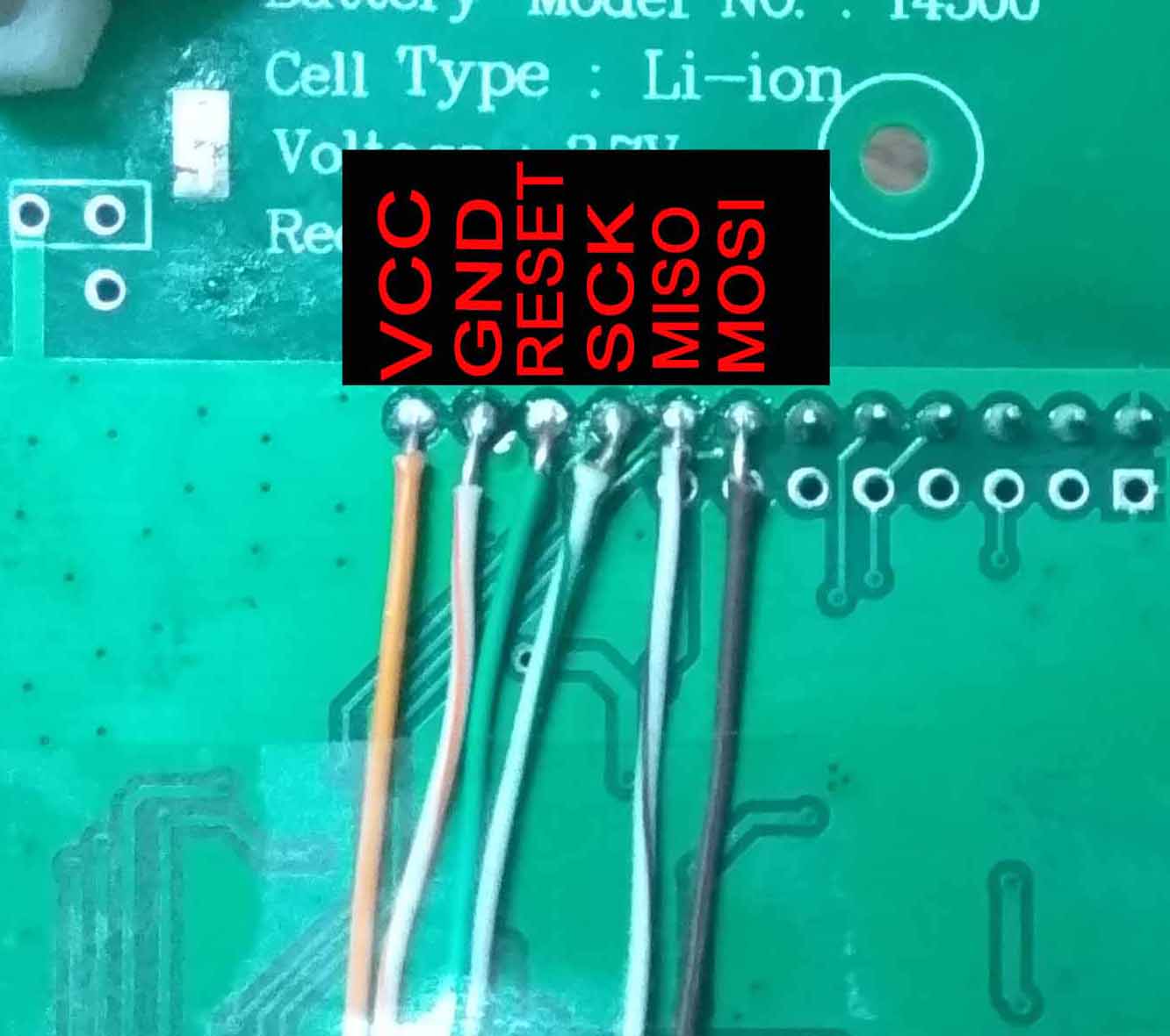

 Программирование в ESR метре предусмотрено путем запайки проводов из шлейфа программатора.     .
При подключении к компьютеру  программатор определился. Микросхема 32 ноги, выписал с алиэкспересс. Запял одну  феном, вторую паяльником , одна и та же надпись :

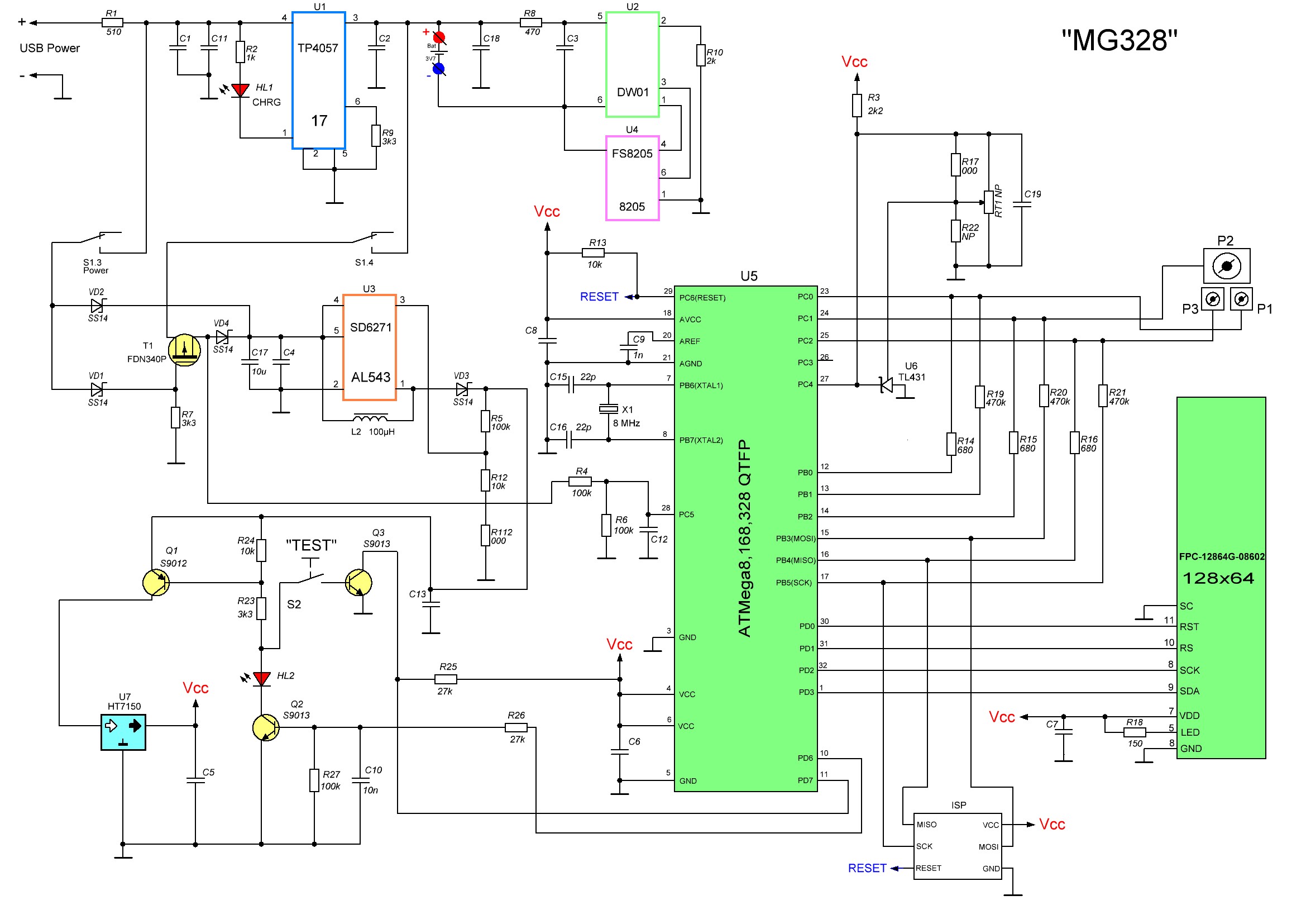

схема тестера

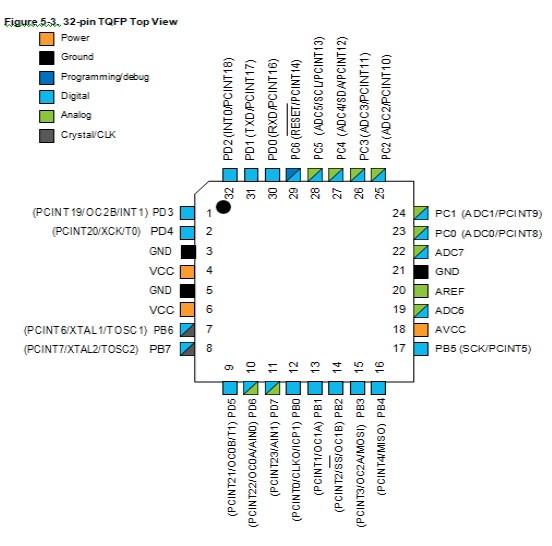

Смущает сигнатура,у atmega328p 1E 95 0F,а у вас от ATmega328PB

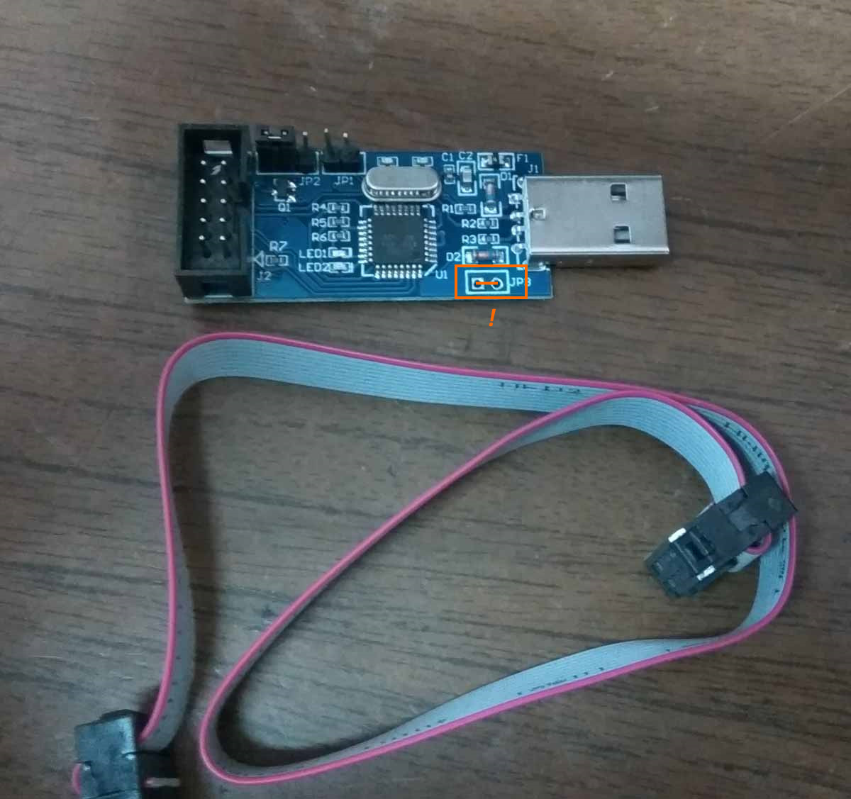

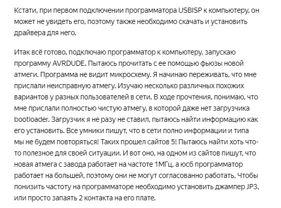

Если прошиваете атмегу в первый раз (то есть она до этого не прошивалась,новая) то надо вставить джампер замедления скорости программирования
(16-01-2022, 20:02)bulat : Если прошиваете атмегу в первый раз (то есть она до этого не прошивалась,новая) то надо вставить джампер замедления скорости программирования
Так её вообще не видит проггер, а не ошибка записи.  А ноги у микры не могут быть тогда другие?

Где вы это видите?Все он видит, он пишет что сигнатура не совпадает,возможно выбран не тот мк,если б не видел атмегу то писал бы что не видит атмегу
Внимательно прочитайте на своем контроллере,какие буквы после ATMEGA328,просто Р или РВ

Ты был наверное прав надо перемкнуть проггер для лоу. Я с такими свистками не сталкивался. Извиняйте.
Восстановление транзистор-тестера. Нюансы по прошивке атмега 328. | Хитрый электрик | Яндекс Дзен
Алло ТС! Поставь здесь перемычку и попробуй шить.
Тут вот:
Спасибо вам большое Курилы, я чуть не "стукнулся" пытаясь таким же программатором прошить мк. Оказывается скорость не та может быть, блин завтра попробую.
Всем спасибо, я с ног сбился. Решил по совету Boltyara и Dom начать потихоньку осваивать мк и тут такой облом. Дрова "встали", программатор видит, а мк не читает. Я блин столько видео пересмотрел, что чуть не снилось. Не в одном никто не говорил про скорость, мож и говорили, но внимания не привлекли, поэтому и не запомнил. Всё, завтра попробую, надо же когда нибудь начинать.
