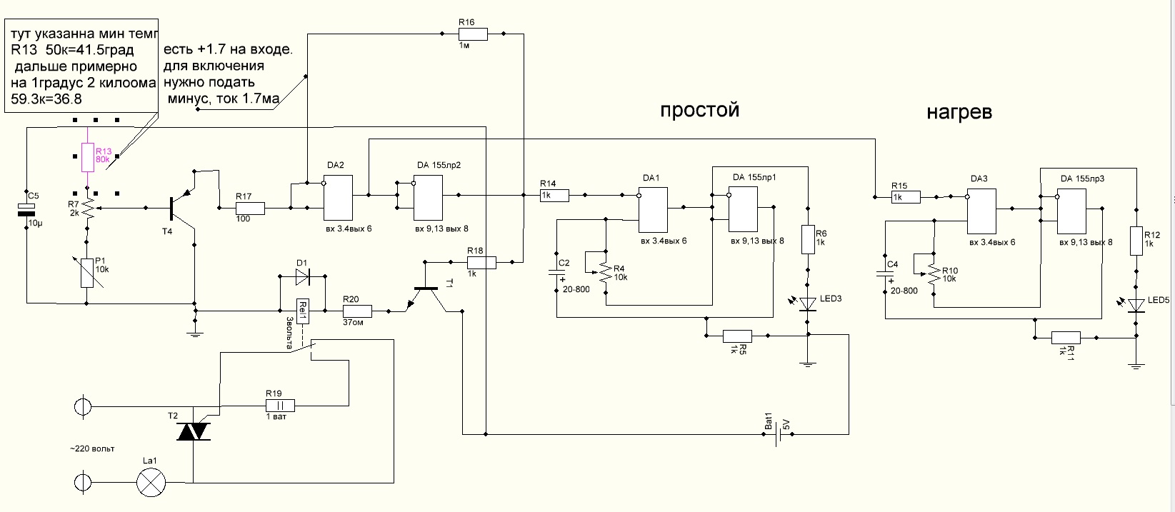

Доброго дня, составил и собрал схему, терморегулятора на 155лр1 (их у меня с десяток оказалось, выкинуть жалко),
Моргалки работают, реле клацает, симистор проводит и всё хорошо, кроме одного. Входное сопротивление микросхемы маленьким оказалось и делитель с термосопротивленим на 10к очень большое, даже если R13 вообще убрать. Попробовал добавить транзистор :
Заработало, но наоборот. Получилась инверсия. И я тупить начал, подскажите как включить транзистор, что б просто усилить напряжение делителя.
там выходы инверсные, а входы прямые или нет?
