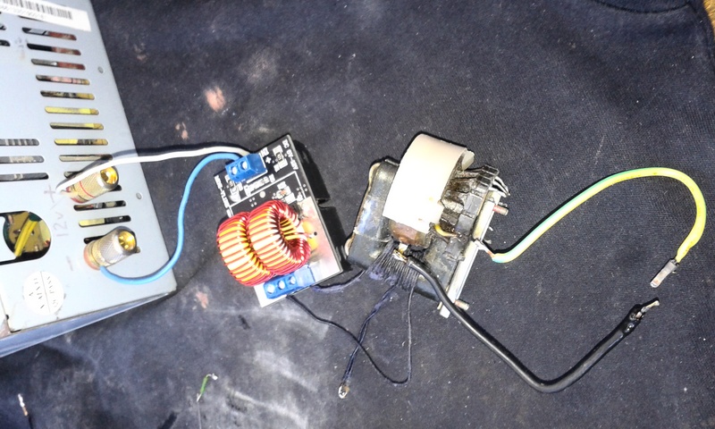

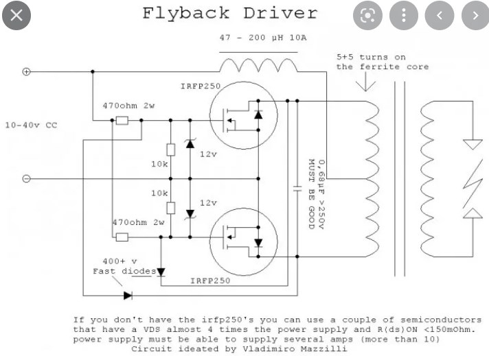

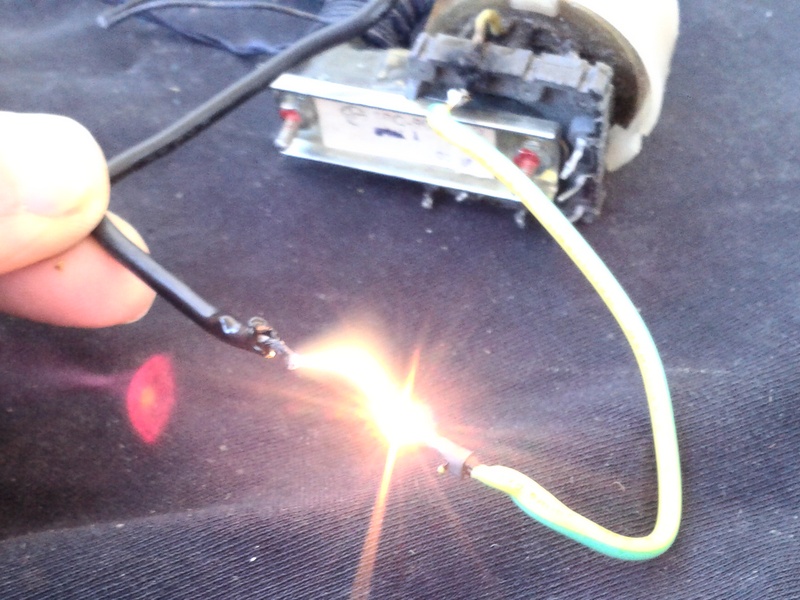

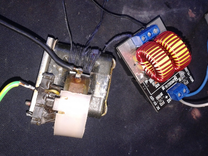

В общем решил не усложнять себе жизнь и оставить как есть - бп атх + zvc генератор со строчным трансом. Сейчас делаю крутой корпус, через пару дней покажу ))
