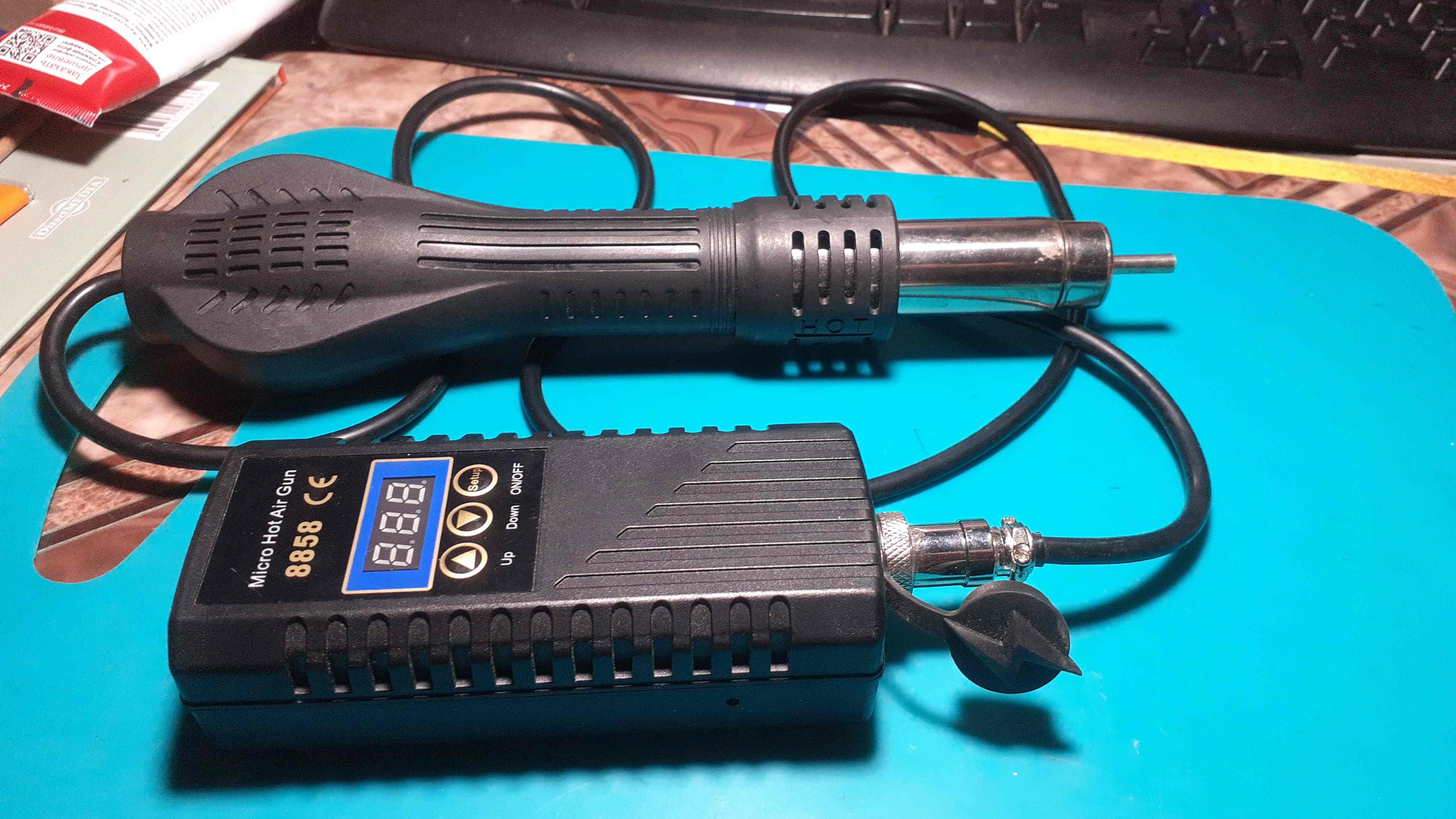

У меня не написано по awg, просто провода. На нагреватель два по толще, остальные тоньше. По оплётке 1,2мм и 1,3мм. Многожила не знаю сколько. Стандартные китайские провода.
У меня не ПС. Я отдельно заказывал фен. Нагреватель на 220в(70 Ом). Общий диаметр кабеля 5,8мм.

Я бы свой собрал. Как для паяльника делал...На нагреватель советские провода толще, на термопару МГТФ-0,5. Всё это впихнул в трубку от капельницы(не новой из ПВХ, а от старой СССР..каучук, или что там, но она не плавится от прикосновения с паяльником). Получил вечный провод для паяльника.
К фену у меня таких требований нет, но если потребуется, то сделаю такой же. |
