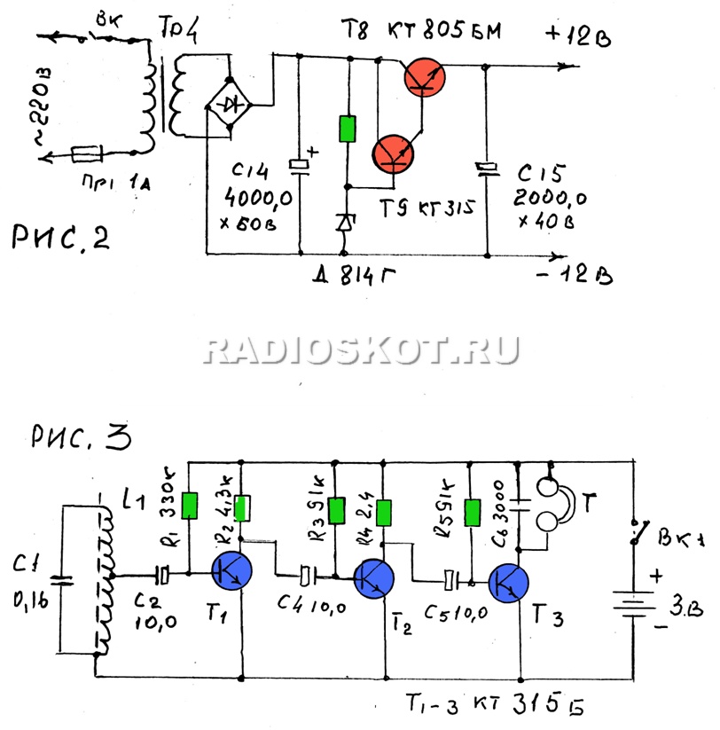

Здравствуйте кто может сталкивался. Нашел схемку https://radioskot.ru/publ/izmeriteli/tra...15-1-0-252
но трассоискатель работает на частоте 1000 гц можно ли поднять частоту приемника для поиска 33000гц при подключении заводского генератора ГТ-15 или переделка трассоискателя ТПК-1 который так же расчитан на частоты 50гц и 1000гц
Можно, изменив данные LC контура приёмника.

Такой легкой кровью не отделаться. Нужно еще 33кгц промодулировать и перенести в диапазон приятного для человека звучания, а для этого к базе Т2 подключить еще выход генератора 32 кгц, два перехода Т2 и Т3 сделают свое грязное дело и в наушниках будем слышать тот же 1 кгц при обнаружении кабеля.
