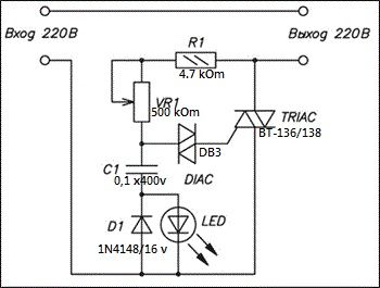

Скажу так - я пытался на ку202 сделать регулятор когда-то и ничерта нормального не вышло. В итоге плюнул и сделал на зарубежном симисторе по аналогии, как в пылесосе. Стоит семистор копейки, пару резисторов и конденсаторов, ну и переменный резистор. Делал себе, делал знакомым.
Я только одно могу посоветовать - не собирай аппарат только из-за деталей, которые есть в наличии, собирай аппарат, который нужен, а уже под него ищи детали.
(28-05-2022, 22:44)Alik : на зарубежном симисторе

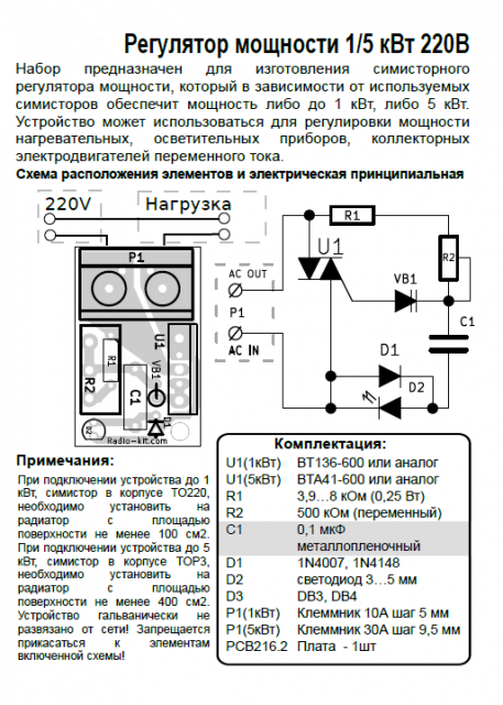

Это народная схема, тянет 2кВа китайских.
Вот схема сходу, а семистор можно подобрать в зависимости от мощности которая нужна. Поверьте, так сделать будет лучше и проще.
