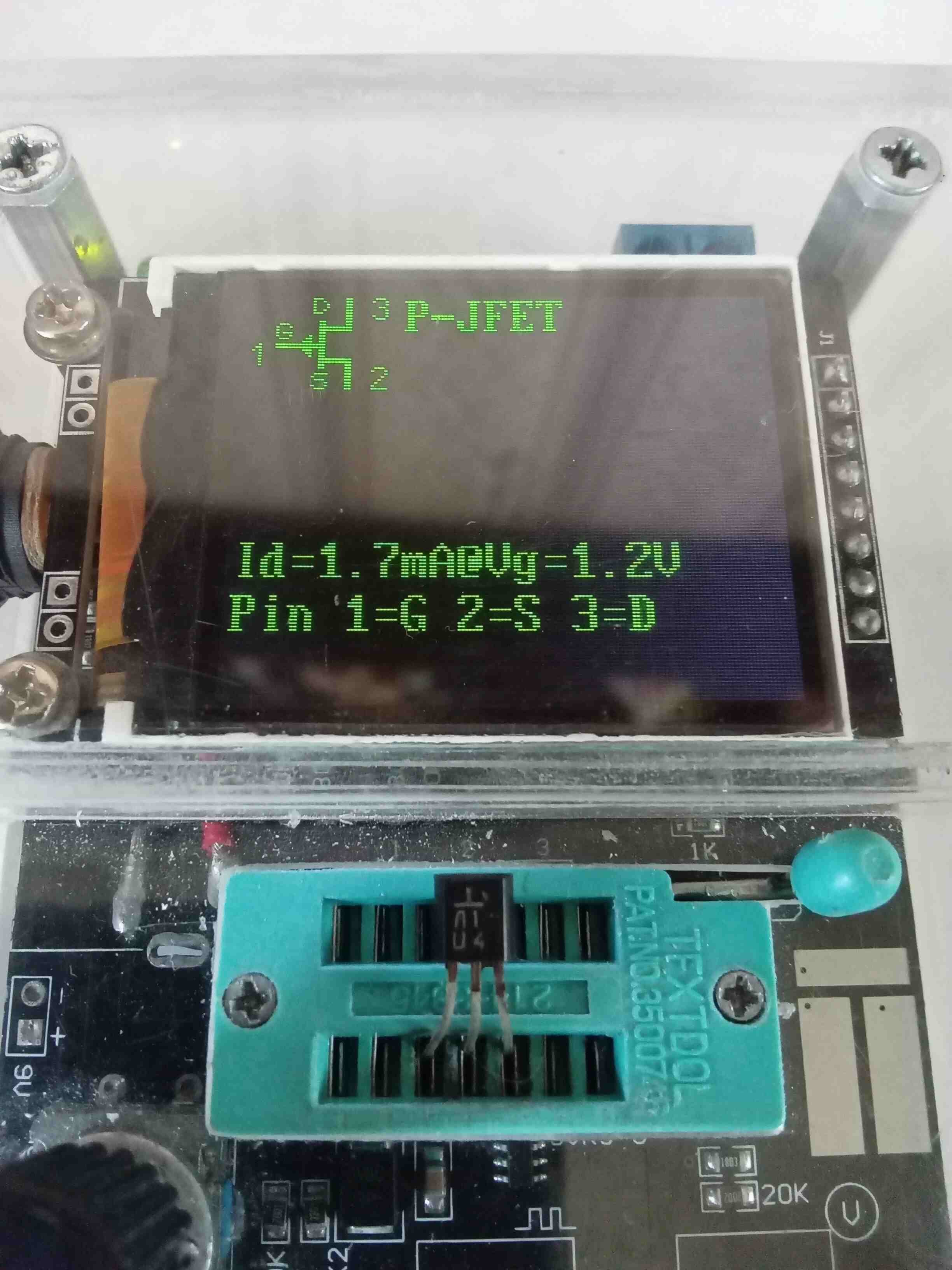

Ну вот что "китаец" показывает, только буква Л, я думаю Ж такая же цоколевка

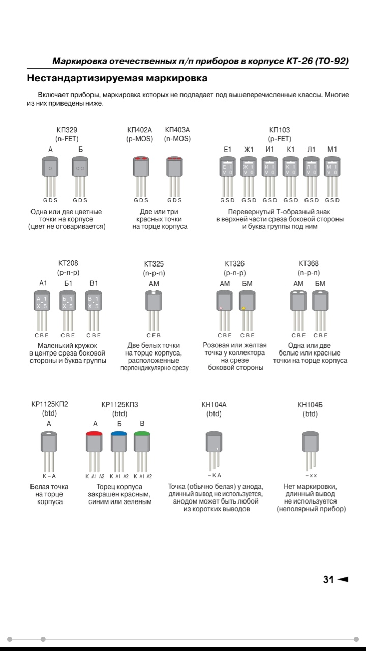

И страничка из справочника

У меня где-то есть несколько десятков КП103К в TO92 (а может и Ж тоже завалялись).
Но поскольку этот транзистор специфический (фактически управляемый по затвору "резистор"), то у него цоколевка даже не определяется транзистор-тестером (об этом даже в мануале на ТТ написано), только затвор определяется четко, остальные два вывода показаны только условно как S и D. Т.е. вообще-то говоря Сток и Исток в нем можно поменять местами, логика работы от этого не изменится. Можете ради интереса проверить это на ТТ. Они еще в металле бывают тоже (с позолоченными выводами), у них распайка немного другая, т.к. корпус другой. |
