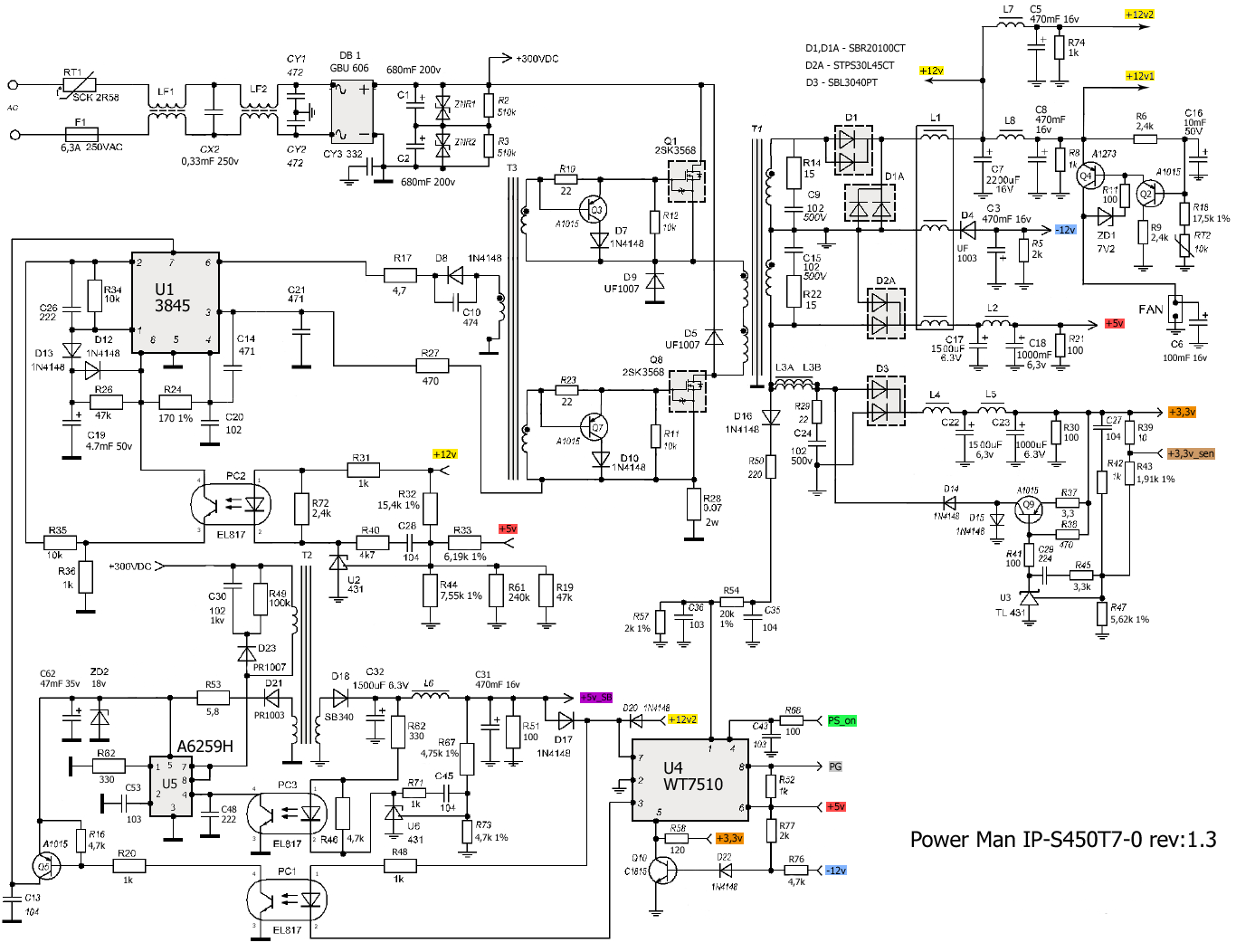

Приказал долго жить БП компьютера.
3845 7510 311
+5V SB - 5,09
PS-ON - 3,52
И всё. Дальше не заводится.
Прозвонил горячую часть и выходную. Вроде как всё нормалёк.
Решил обмануть 7510. Посадил 3-ю ногу на 0.
Заработала оптопара и на ШИМку 3845 пошла напруга. БП завёлся.

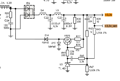

Все напряжения в норме, кроме 3,3в. Просажена до 1,78в. Значит проблема в стабилизации 3,3в.
Я человек необразованный. И если честно, то так не охота поднимать всю рассыпуху.
Может подскажете, люди добрые, где собака порылась?
