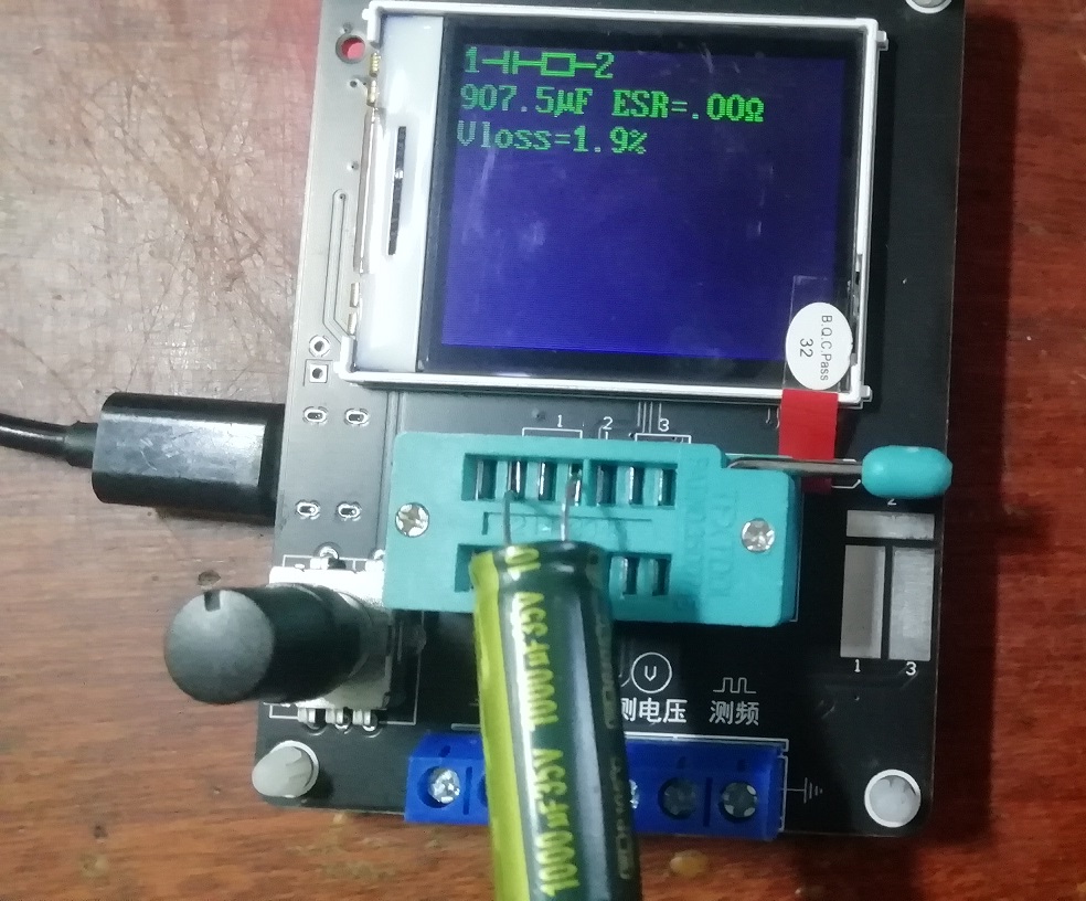

На сегодня готовый прибор стоит дешевле самостоятельной сборки.
Только сегодня пришел.
Купил тут: https://aliexpress.ru/item/1005004896685...0934382895
с доставкой 10 баксов, пришел за 20 дней в витебск.
Пока еще не калибровал )))
