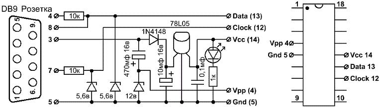

Для ЭкстраПика (как и для других подобных программаторов типа "Понипрога") нужен прямой доступ к портам (в частности COM порт), возможно что не установлена или не работает программа или драйвер дающая такой прямой доступ (это требуется для всех Windows начиная с ХР).
К150 я бы не рекомендовал, если уж планируете в дальнейшем использовать PIC-и, то лучше один раз раскошелиться на нормальный программатор... А если денег нет, то можно и Экстрапик слепить, заодно и AVR-ки шить можно. К150 это как бы полумера... А если на компе есть LPT порт, то можно собрать и "классический Tait программатор PIC", детали стоят копейки. Скажу от себя, после сборки или приобретения PICKit все остальные самодельные программаторы для PIC будут пылиться на полке...

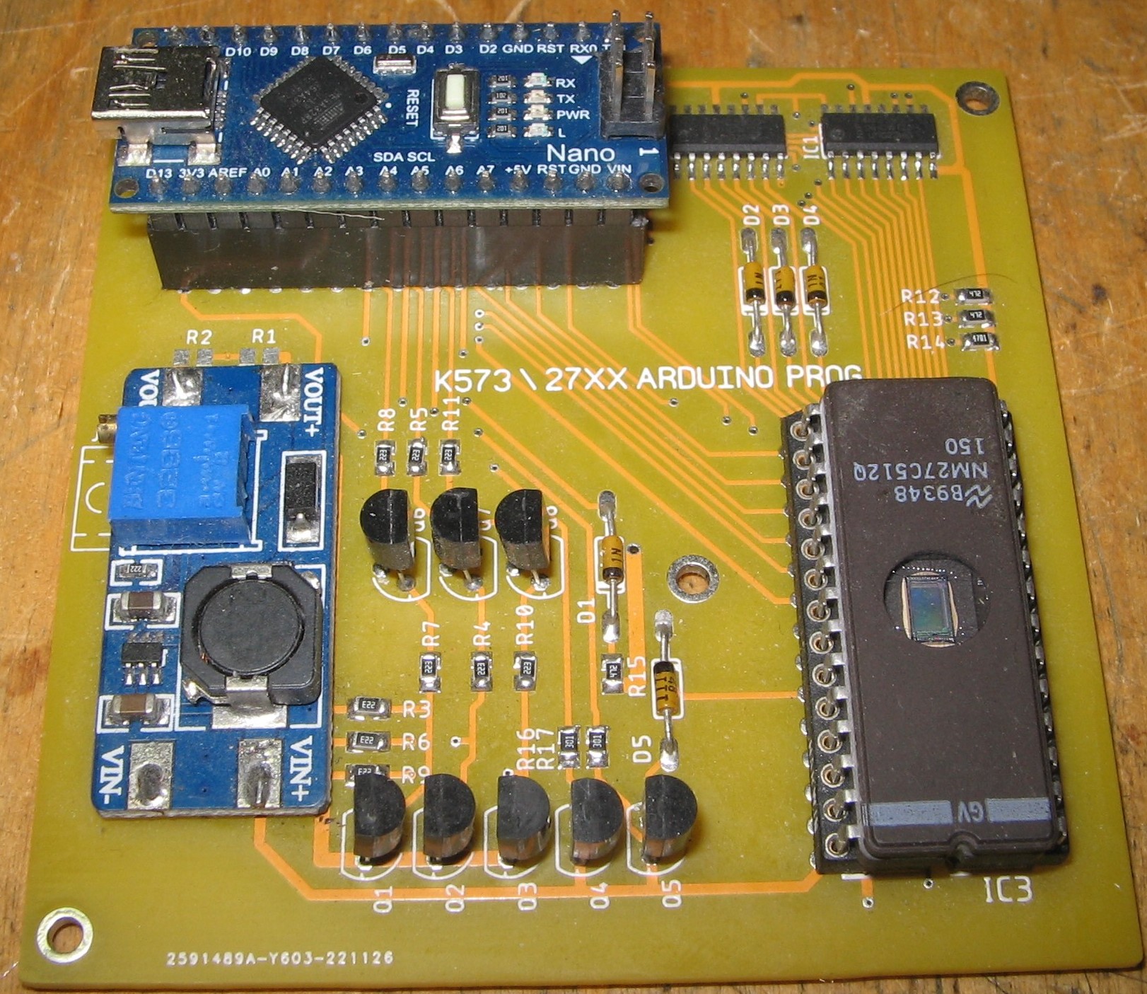

Вопрос такого плана, я ранее особо не сталкивался с программаторами и с их готовыми поделками на Али типа Адруино Нано. Понадобился прогер для микрух 27С1000. Заказал, получил, дрова скачал под свою 10 винду 32 бит. Подключаю, есть звук подключения, в проге программера появляется сом порт 5, светик на плате моргает, но прога плату не видит т.е. её тест не проходит.
В чём беда? Плата бракованная, или я что то упустил?
#28
(07-04-2025, 07:33)IGORAN : Плата бракованная, или я что то упустил?
Много чего дя начала модель программера или ссылку на него затем софт и тд.
А то есть у меня такая штука .... сори за прямоту.

Фото платки и программ..
