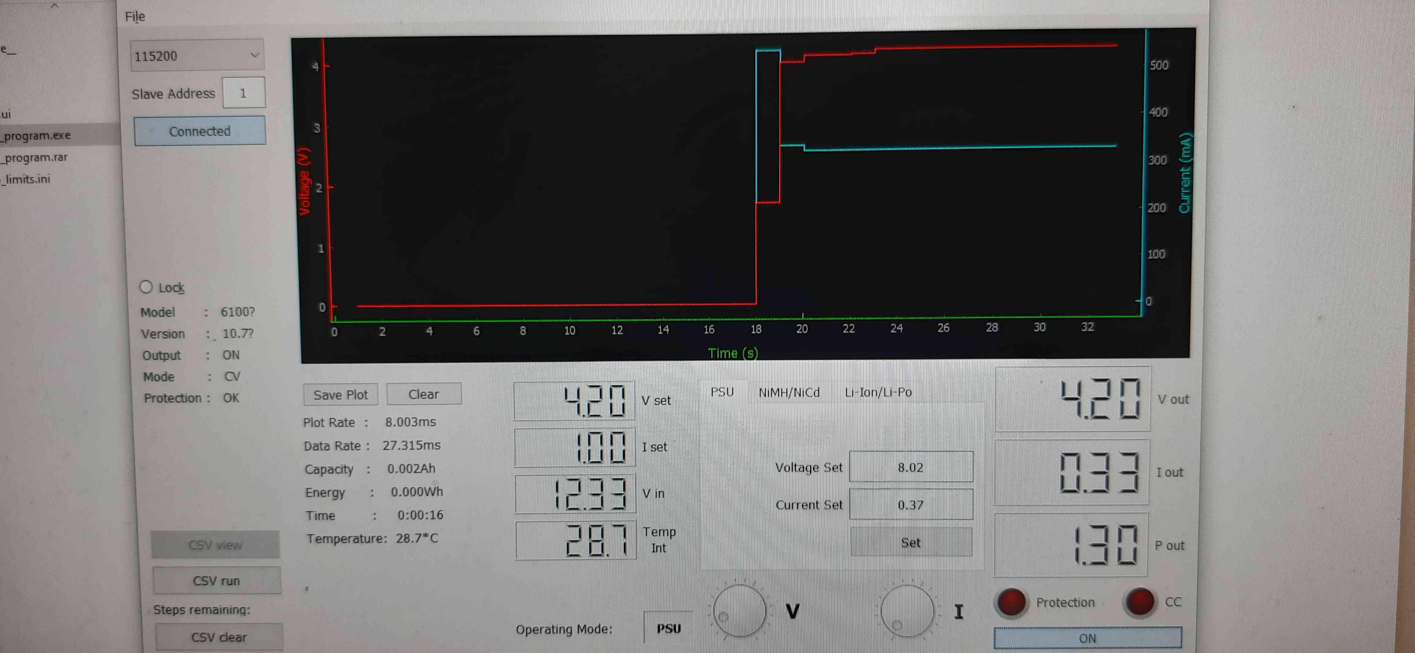

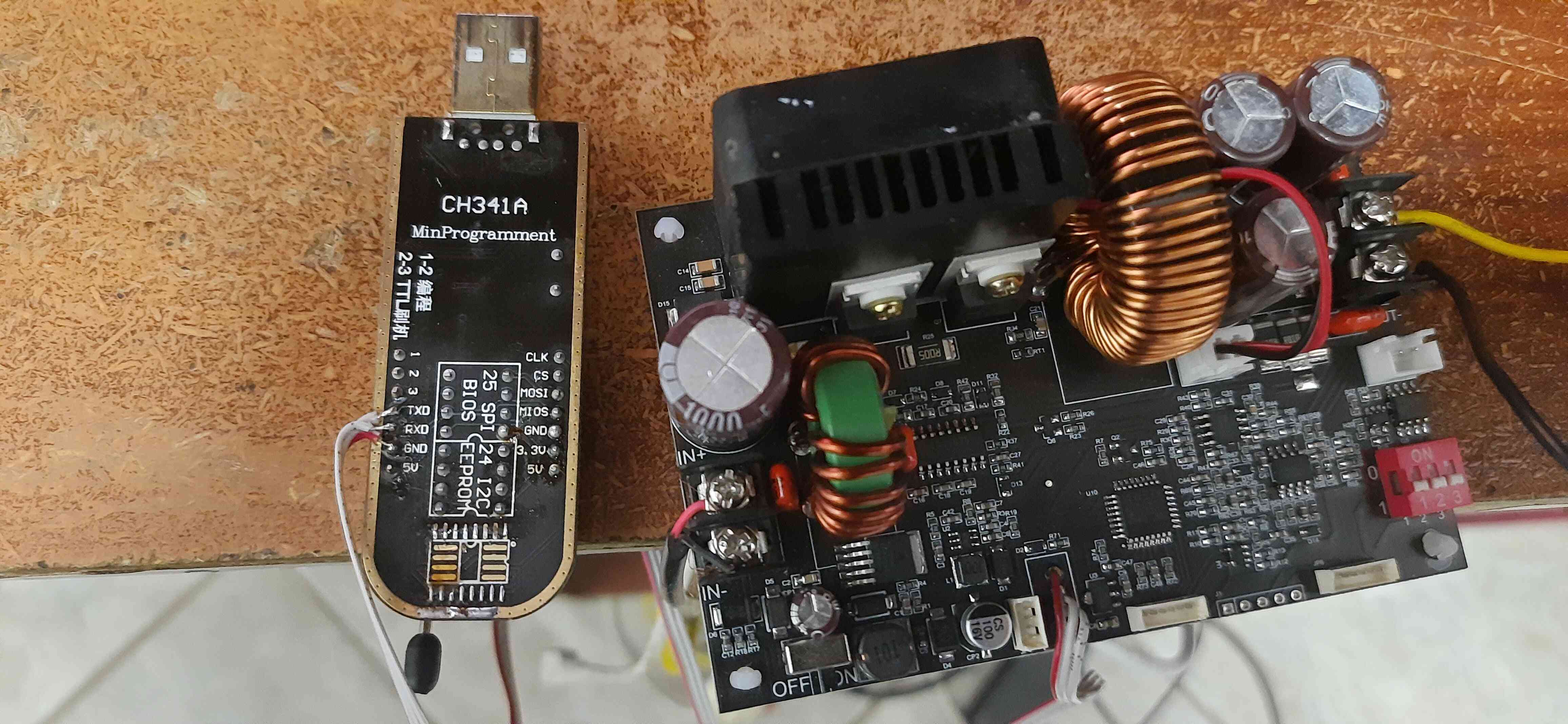

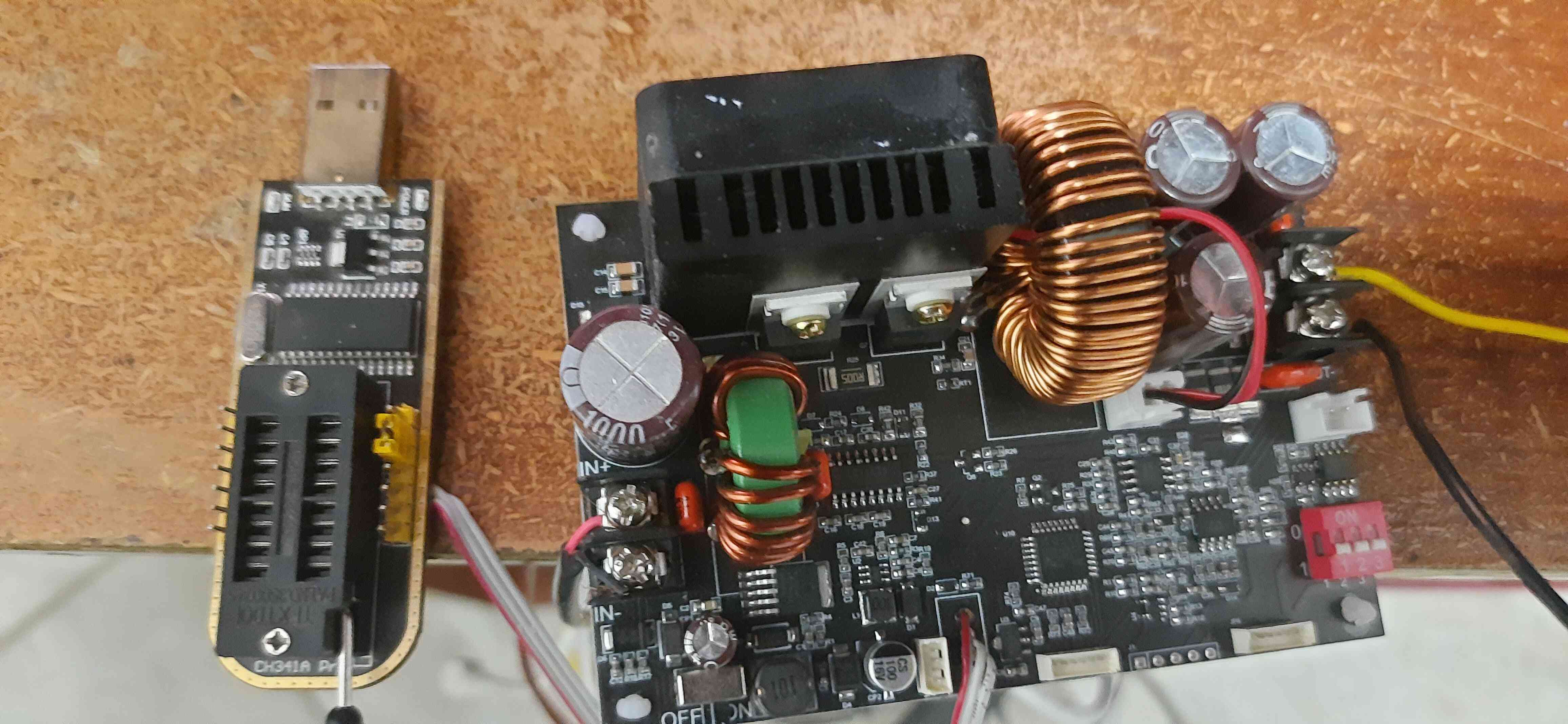

Купил сие чудо XY6020L  на али , но продавец не положил блок управления. Сей агрегат может управлятся по Modbus судя по обзору на али, но очень все заморочено через WiFI модуль необходима регистрация на облаке и тд и тп. Готовых программ не нашел или плохо искал. Все что узнал работает на частоте 115200 по модбас. На гетхабе нашел выложенный проект для XY6015 написанный под пайтон. Я не программист, но немного помучавшись получилось запустить программу, а в последствии перекомпилировать в обычный .exe файл скачать можно с яндекс по ссылке https://disk.yandex.com.am/d/PHqM4UmZ0sfV1w. Исходники на гетхабе https://github.com/kbs3056/XY6015L_pyGUI...urce_files. Может найдутся программисты  допишут программу исправят косяки. Подключался к XY6020l через не малоизвестный программер CH341A в режиме TTL по сути использовал как USB-COM общий к общему, RX-TX, TX-RX три провода для обмена данными. В ini файле меняйте пределы нужные Вам напряжения, тока, мощности.
