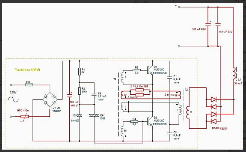

Я несколько раз использовал подобные трансы. Только вместо мощных резисторов в цепи обратной связи по напряжению использовал лампочки накаливания от фонариков. Если правильно помню на 6,3 вольта. Провод просто припаивал к лампе. Греется куда меньше и стартует мягче.
А вот с кондерами в этой же цепи (встречал такой совет) - не задалось. Точно уже не помню почему, но быстро отказался от их использования. По моему даже с потерями. Переделанные ЭТ (Тошибра в основном) использовал например в кондиционере на элементах Пельтье. Там нужно было 12 вольт и около 10 ампер. Достоинство такого рода трансов - достаточно легкая перемотка под нужное напряжение. И еще один вопрос попутно выяснял у ansumb на Ютубе. Думаю информация будет полезной. Вторичку на отдельных трансах я мотал проводом МГТФ 1 мм2. Спрашивал у него, о т.н. поверхностном эффекте (когда ток течет только по поверхности проводника) достаточно ли делать намотку многожильным кабелем, без изоляции отдельных жил друг от друга, ansumb ответил, что нет. Т.е. мотать нужно все же пучком из отдельных изолированных жил. Тем, кто собирается использовать ЭТ в своих устройствах стоит иметь в виду - фонят они по страшному. И избавиться от этого электромагнитного фона не столь просто. |
