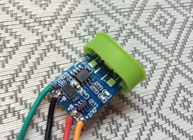

(07-11-2021, 19:10)vladsam : Заинтересовала эта переделкаРаспространённый сейчас фонарик, и довольно удобный в плане переделки. Ранее корпуса фонарика были чуть уже и короче, полноценный аккумулятор 18650 не влазил, я встраивал плоский акк от телефонов с мини ЗУ, есть такие компактные зарядки. Сейчас делаю проще, любой подходящий литиевый аккумулятор и в корпус встраиваю платку ЗУ ТР4056 от 5V. Очень помогает 3D принтер, можно напечатать различные пластиковые вставки, есть вставка и под микро USB зарядку. Родные светики ставили 3,2V 20 mA 5 мм шляпа, сейчас смотрю уже встраивают cmd 2835 светодиоды практически как у меня на фото. Если есть вопросы по переделке, лучше показать фото имеющегося фонарика, покумекаем.
