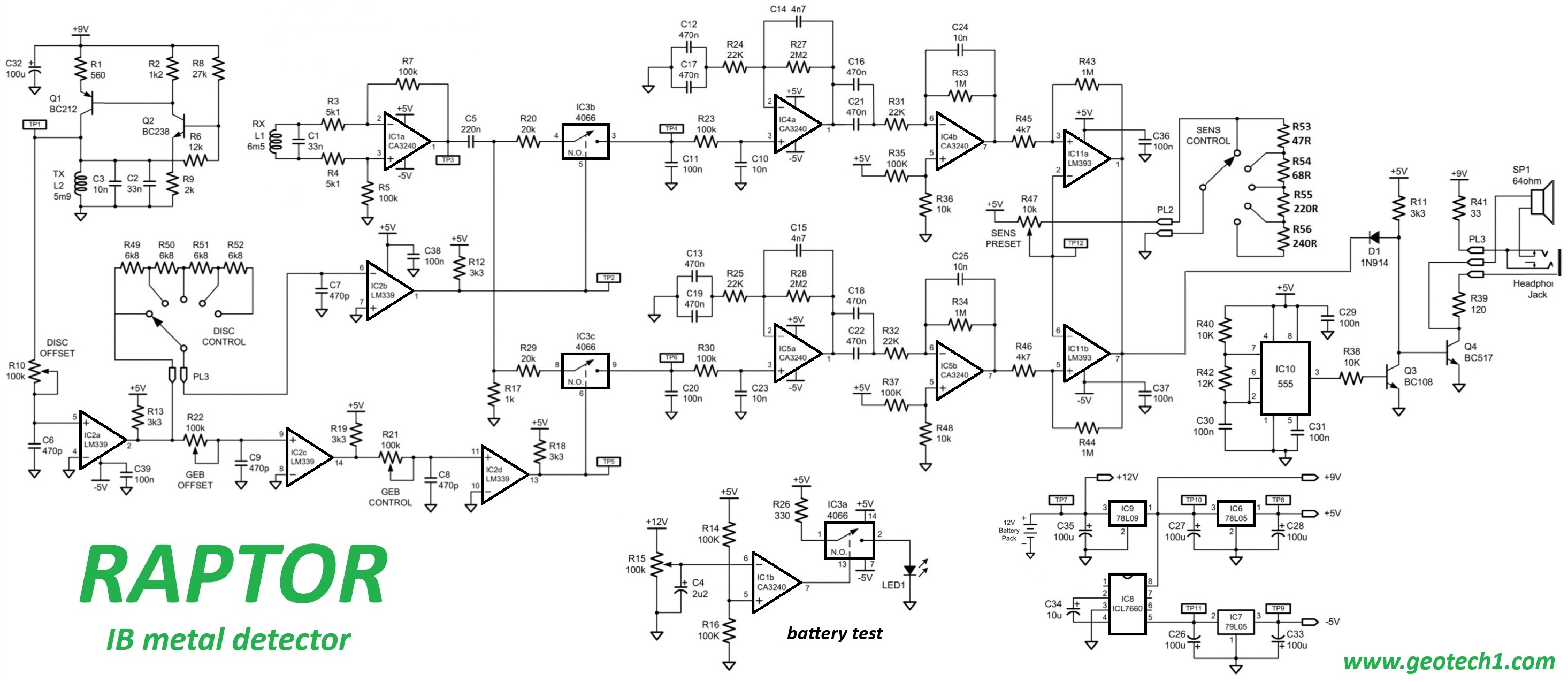

Доброго времени суток уважаемые форумчане, хочу поделится любопытной схемой IB металлоискателя, он был представлен и описан в книге "Внутри металлоискателя" за 2015 год, авторами являются Карл Морленд и Джорж Овертон. Ссылки эт конечно хорошо, но хотелось чтоб материал по данному МД был бы на форуме, поэтому всё описание (естественно на русском языке) разделил по частям, возможно кто-то заинтересуется и захочет себе собрать.

Привёл схему в нормальный вид, а то аж на трёх листах была, что совсем ни в какие ворота...
