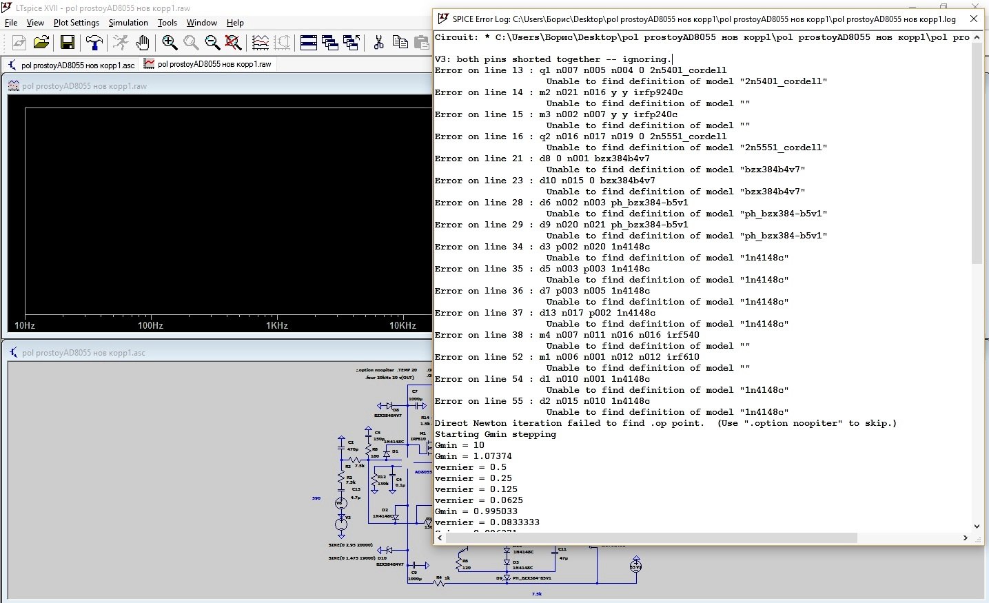

decoder2, поменял на своем на твои библиотеки, запустился. Все элементы окромя 8055 установились. Подумал, что может адресация не прописана какой то папки, сам все перерыл, найти ОУ 8055 не могу, есть 8065.
Как ее активировать, или хотя бы подскажи где лежит файл - AD8055.asy, мне достаточно.

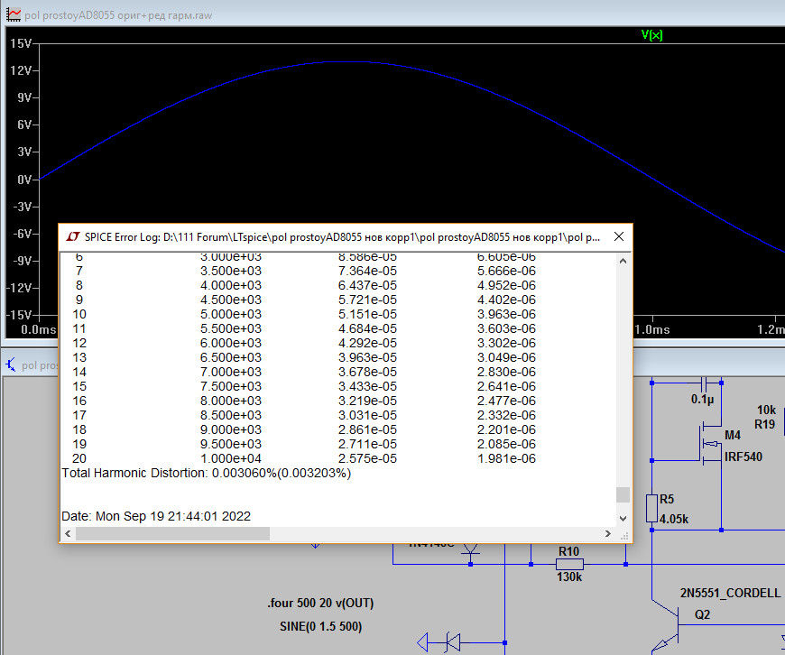

Действительно, с такой простотой и, хоть и не заявленными тобой вначале результатами - все равно впечатляет! Но на разных ОУ Кни одинаков, а значит нужно внедрять в железо.

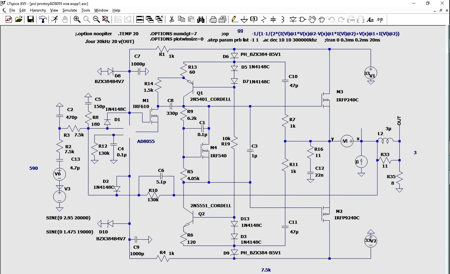

Для стандарта согласования напряжения по входу, нужен еще один каскад. Слишком большое.

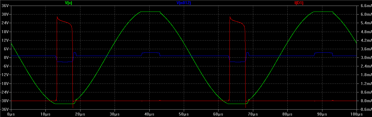

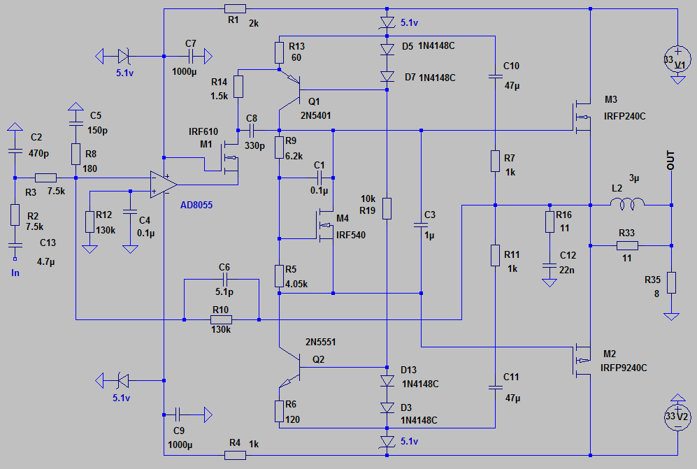

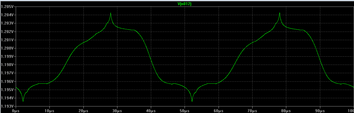

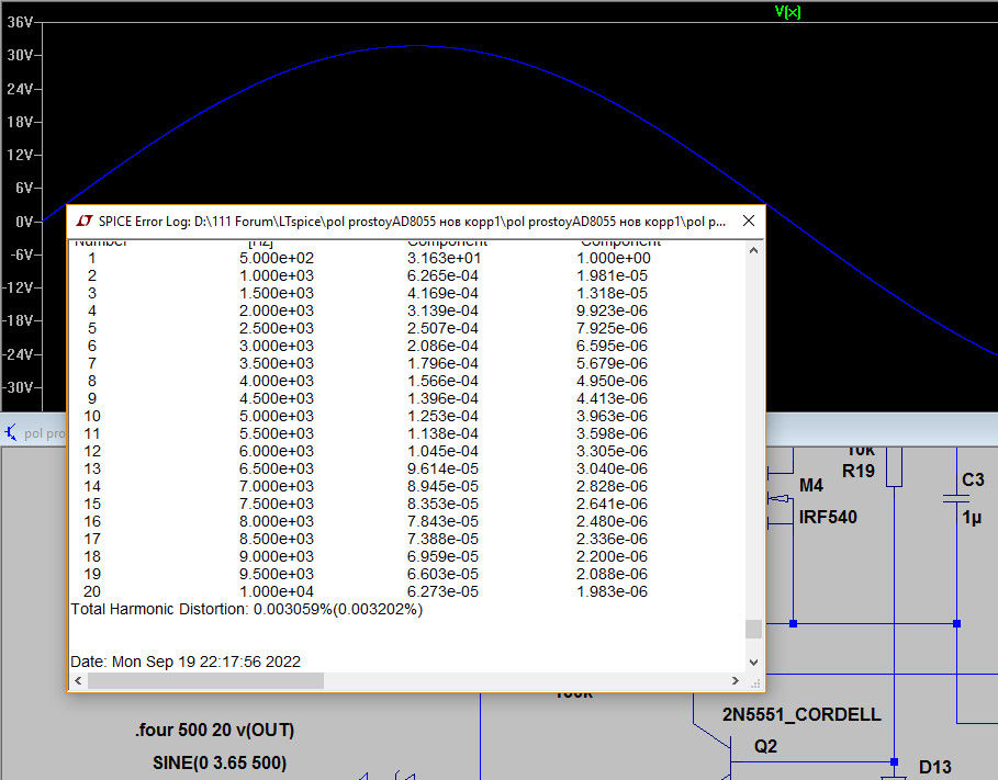

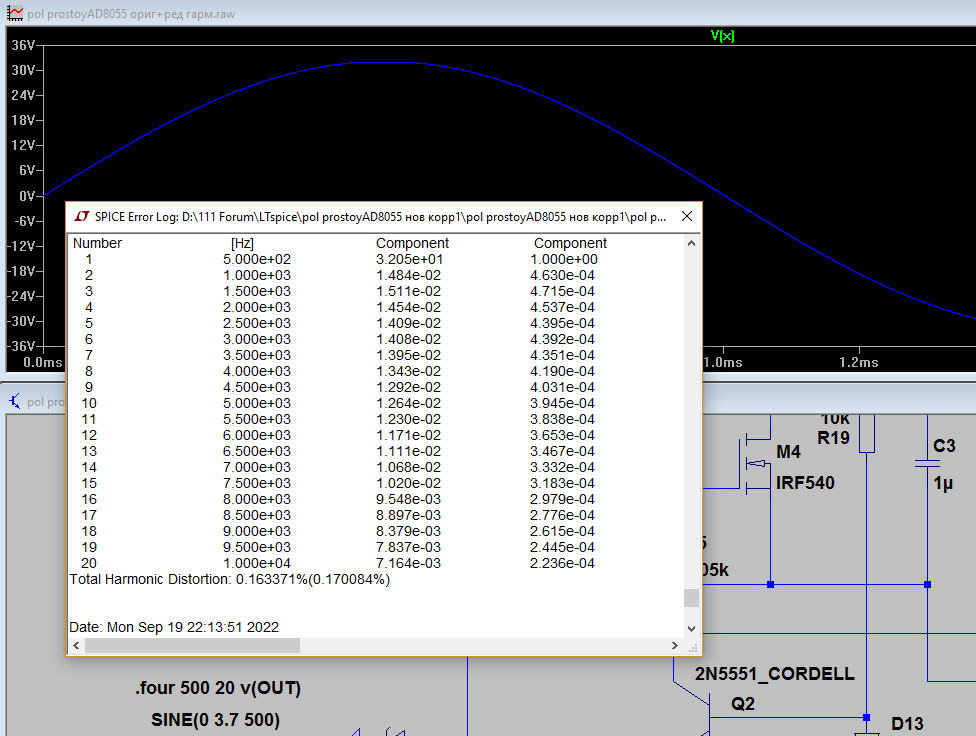

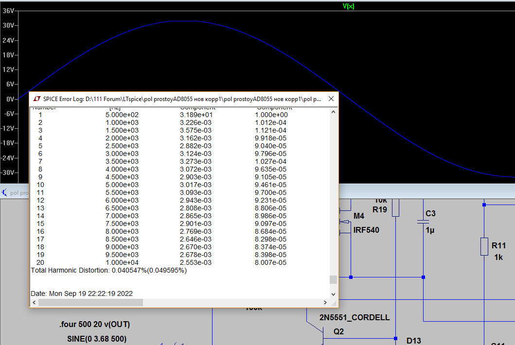

Привожу результат экскриментов.
В строке редактора - напряжение входа и частота, на графике - напряжение OUT, в таблице - Кни - это для всех.                         Да, как видишь, перешел на еврографику резисторов. Как то по нашему, красивше.

В посте № 78 я тебе показал где в библиотеке найти 8055. Уровень чувствительности к входному сигналу можно изменить и не надо городить на входе ничего.Для этого нужно изменить всего один резистор.

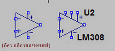

Боб! Здесь тема не про симули и голову не грей всем всякой ерундой ! Работай в четвёрке а всё остальное можешь рассказывать в отдельной теме. Ну нафиг нужны картинки с какими то хрен пойми ОУ. Из той папки которую я указал ОУ ставится на схему без названия по этому я вручную его пропечатал. Эта моделька проверялась отдельно в симуле и соответствует даташиту! Другие  я бы не рекомендовал так как попадаются неадекватные но это уже в другую тему.

Картинки показал как и у тебя - в IV. На 5055 картинки и нелинейки такие же, прогнал 3 ОУ.

Еще раз спасибо за нормальный симулятор, который отработал даже некоторые глюки протеуса, возможно что то недоглядел в установках, а значит LTS проще.
Хотя сигнал в тракте звука LTspice показывает немного не так как осциллограф, будем надеяться, что и предложенную схему усилителя симулятор проработал достойно. Свои вопросы по усю закрыл, ждем модель в железе.
