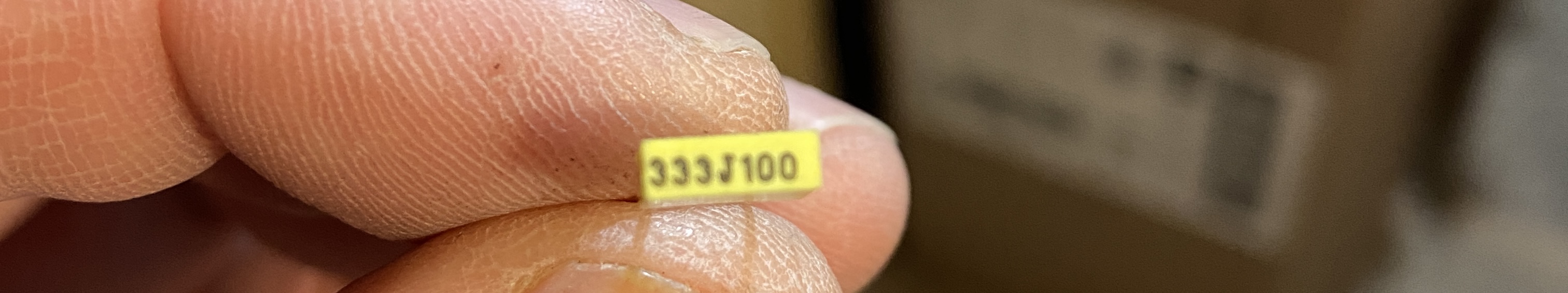

Подскажите, вот такие конденсаторы подойдут для Квазара АВР? Если их паять в схему на плате, а не в датчик ставить..
В датчике понятно на 100 вольт конденсатор маловат будет. А на плате подойдёт?
16-04-2022, 10:44
Контурные конденсаторы ставиьь или там или там. Кто то меняет датчики ,то конечно смысл в приборе конденсаторы ставить?Одно условие это только пленка.
А чем 100 вольт не устраивает? Это балансник, тут токов таких нет. А на фото это керамика может быть.... Я бы их как контурный не применял бы. Я давно разковырял один, ради интереса . И там была керамика.

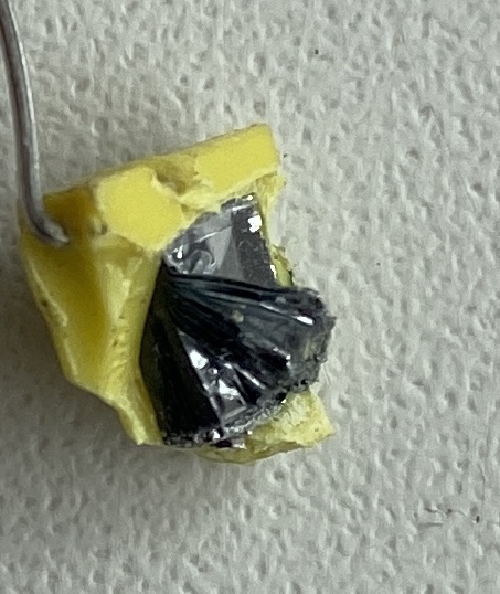

Даааа…вот так нас и ……! Сейчас вскрою посмотрю..выложу..))
Вроде плёнка.. много слоёв квадратной блестящей плёнки (16-04-2022, 10:44)-vlad- Тогда эти на 100 вольт поставлю на плате ( они маленькие), а в катушку другие вольт на 250 или 400.. какие смогу купить..

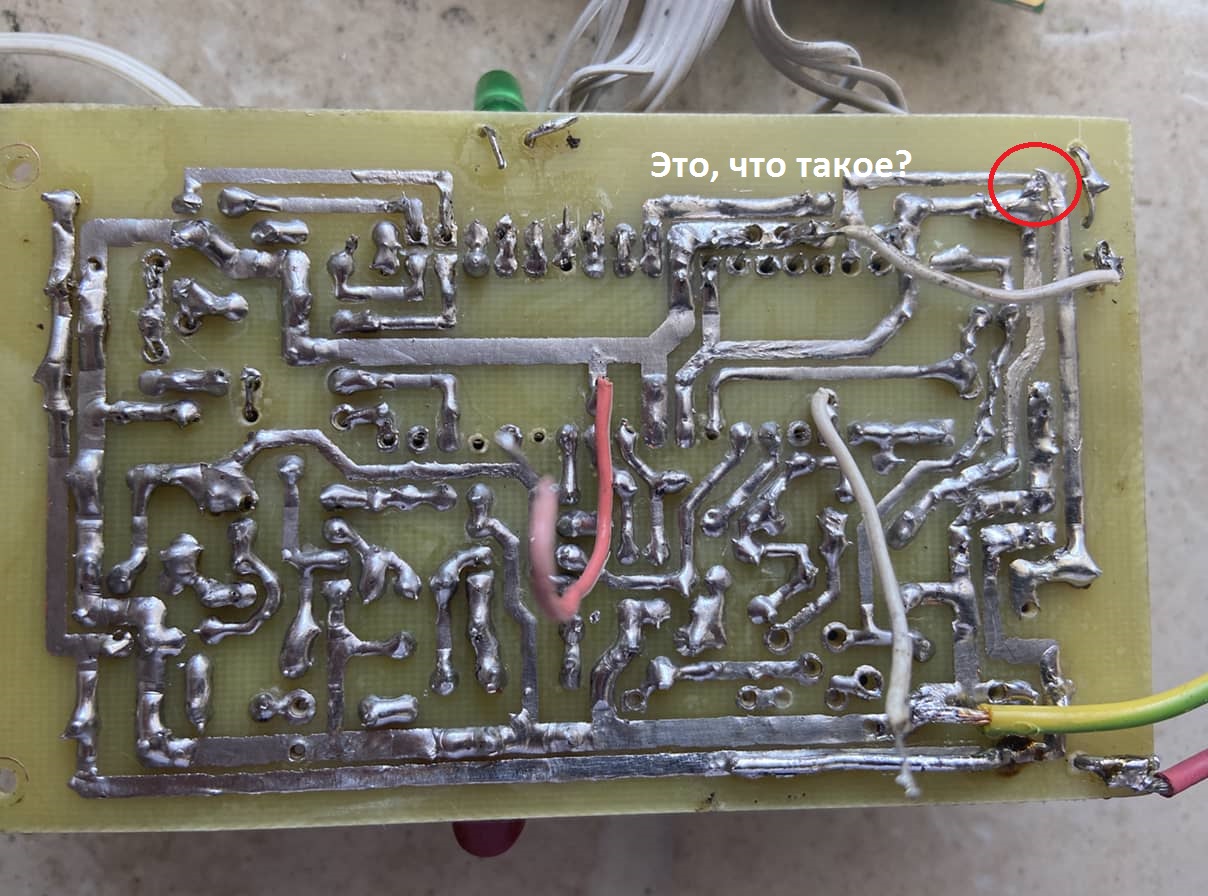

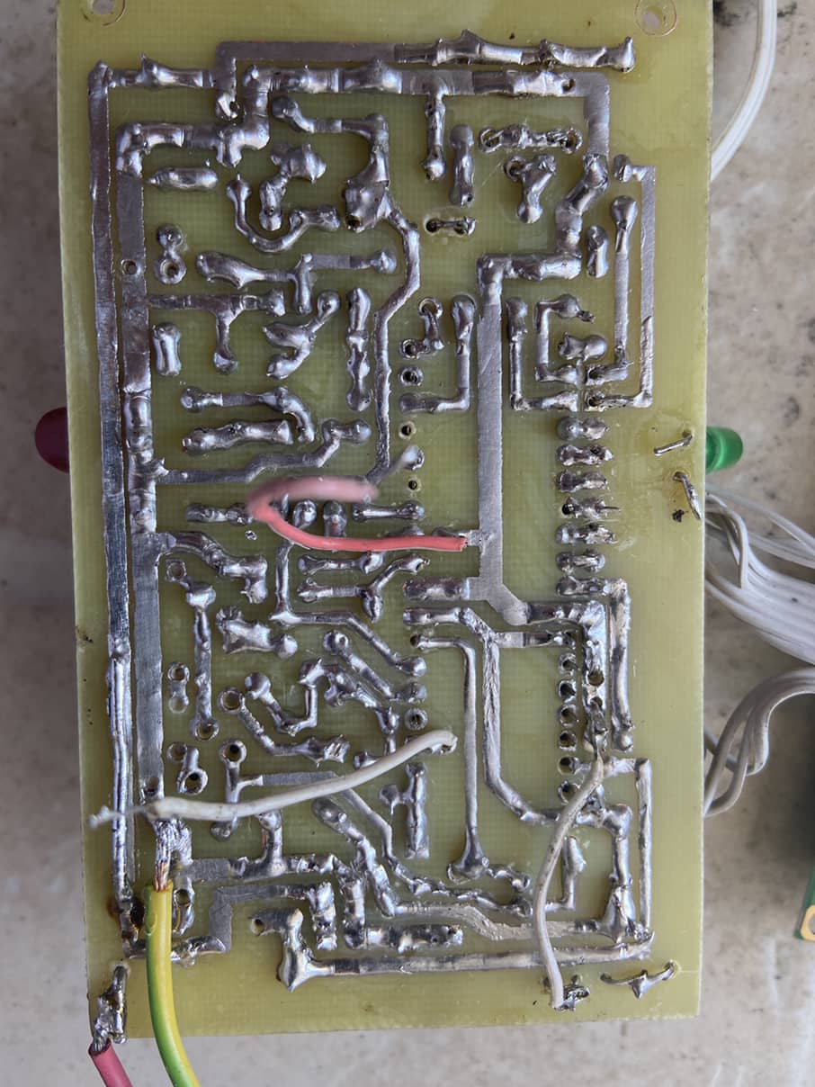

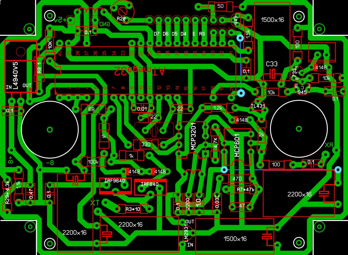

Знатоки AVR подскажите в какую сторону копать по такой проблеме: собрал два АВР на двух разных печатках, на обеих все загружается, все настраивается, даже по воздуху дает чувств на пятак 25-28 см, но при настройке частоты ТХ один прибор показывает ток 54ма другой 26, брал другой датчик, тоже самое. Что делал, но результат не менялся:
процессоры менял местами поставил другой IRF740, осталось поменять 9640 проверил все режимы мультиметром по = и ~ (осцила нет), больших расхождений в показателях нет. номиналы резисторов проверял Возникли такие вопросы: измерение тока в ТХ берется с точек -ADC и +ADC? от чего вообще зависит величина тока в ТХ?
