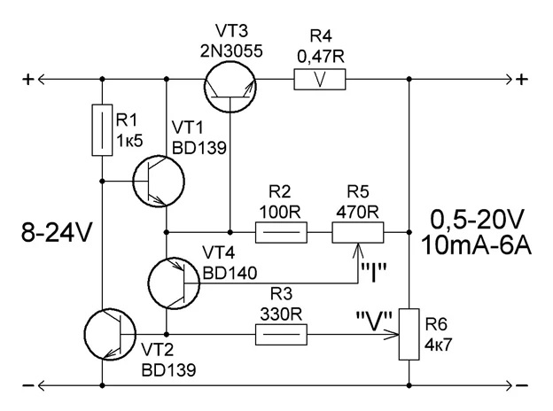

И да, за схему забыл, вот она.

(26-01-2023, 01:45)Alik : Aleks, смотрите ЛС Спасибо ещё раз, сам блок питания у меня есть, хочется с этим разобраться.
Прочитал тему, что вы дали, насколько я понял то там ни каких проблем с регулировкой напряжения не было. Попробую завтра кт815 поменять на кт315 или 2n2222.

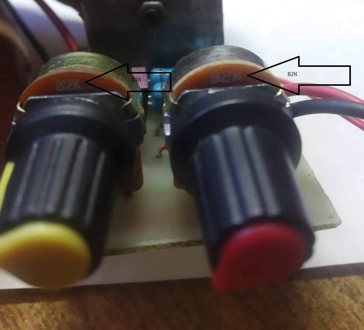

(26-01-2023, 07:42)nolpofaze : Для плавной регулировки характеристика переменного резистора должна быть линейной: для советского маркируется буквой А, для буржуйского - В. Так и ставлю, с буквой В, да и других нет у меня.
